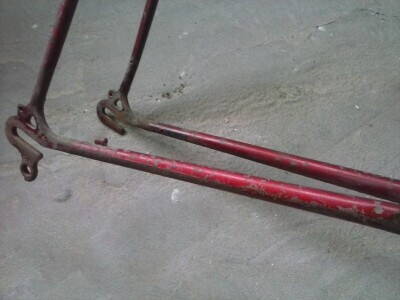

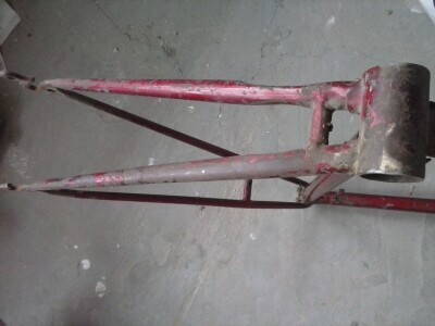

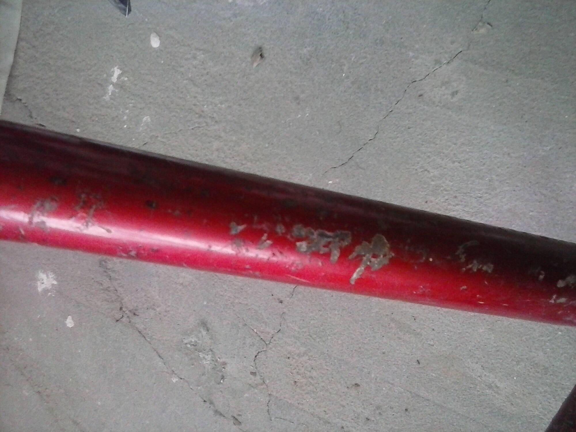

По-фоткал раму, предварительно оттерев и отмыв, цвет конечно красивый, но большие проплешины отсутствия лакокрасочного покрытия...Подскажите более точный цвет по RAL, мне кажется как наиболее близкий
3032
или 3027
http://ral.ru/classic_colours
Что делать с колёсами? Что-то не встретил нигде в продаже красивых хромированных ободьев, только люминь...Среди них можно что-то подобрать?
Оригинальная система конечно не плоха, но у меня есть только два правых шатуна от неё и несколько педалей...Проще всего будет наверное вкрутить какой-нибудь картридж...Какой лучше? В смысле, производитель, только не Симано... :roll:

Нда... ЛКП не убито, но и не живое, можно попробовать пока не перекрашивать, а собирать на красивых детальках, собрав посмотреть, может получиться и хорошо, а не понравится, тогда красить :smile:

Но тут ещё дело в том, что под краской живёт ржавчина в некоторых местах, а остановить её можно лишь счистив краску в тех местах и про-антикорив её...

Пока действительно ЛКП лучше оставить в покое. Ржавчина та распространяться не будет, если рама не на улице валяется.
Какие хромированые обода? Это ж стартон! Ему шоссейные колёса нужны такие:
Невысокий обод
viewtopic.php?f=31&t=302660&start=45#p1666804
download/file.php?id=468163&mode=view/ImageUploadedByTapatalk1456329155.586694.jpg
https://content.foto.my.mail.ru/mail/va ... /i-219.jpg
Или высокий обод, как на моей Табуретке. Шина при этом толщиной 23 мм (я предпочитаю вообще 20)
По цене/качеству обод годится из дешёвых такого плана Аванти или Вейнман. У нас они стОят где-то от 8 долл/шт.
Забудь про мягкость всякую - её не добьёшься на этой раме, трясти будет, только ехать объективно медленно. Двойной обод высокий или умеренный, посадочная ширина под шину 14 мм, сама шина 622х23 - НЕ ТОЛЩЕ - иначе испортишь!
http://tourist.kharkov.ua/phpbb/viewtop ... 2#p1291496
http://tourist.kharkov.ua/phpbb/viewtop ... 9#p1416319

Рама пока ржаветь не будет, она в квартире теперь живёт. :wink:
На оригинальной покрышке указано 622*32.
 Заголовок сообщения: Re: Стартон-олимпийка.
СообщениеДобавлено: 18.03.2016 23:59
Это не оригинальная, это с туриста. Она хороша на туристовском или похожем ободе, и туристовской раме.
Я недаво построил стартон с такими колёсами - фигня полная. Но я делал шоссер для девочки, которая ездит только по тротуарам - это реально единственное применение такой конструкции. Оно ведёт себя по ощущениям, как шоссер, именно на тротуарах. Выезжаешь на дорогу - буээ. Скорости нет, трясёт. Что интересно, идет медленнеее не только нормального стартона, но и нормального туриста.
СообщениеДобавлено: 19.03.2016 00:00
Это совсем не оригинал, это покрышки от Туриста, родные стояли трубки. С Костей полностью на счёт колёс согласен, проверено.
