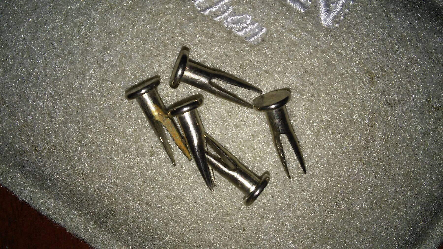

Вчера купил заклепки для седла, взамен двух удаленных. Вроде похожи на те что были.
Сережа (HENK75), пруфом седло намажу на последнем этапе - когда восковой полиролькой краску буду покрывать.
Про другие работы.
Также в магазине купил шарики диаметром 4 мм и сделал из них насыпные подшипники для одной педали ибо в педалях стояли некие узкие подшипники с обоймами и маленькими шариками 4 мм диаметром (рассыпались безвозвратно, не было возможности восстановить) и вместо этих подшипников не было современных аналогов. Современные как оказалось заметно толще и не влезали, о чем я не знал - думал во все времена один и тот же размер был. Вторая педаль собрана на оригинальных старинных подшипниках, которые были хорошего рабочего сохрана, были смазаны и предварительно вымыты в керосине.
Комментарий к файлу: заклепки

Заклёпки, к сожалению, похожи своей внутренней, скрытой частью, а головкой - не очень. Хорошо бы с барахола любого седля ХВЗ (вплоть до 90-х гг, до перехода на цельнопластмассовые)...

Заклепки поставлю пока эти, про место поиска понял!! Спасибо. Со временем заменю (это не сложно)
