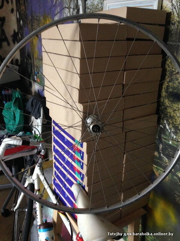

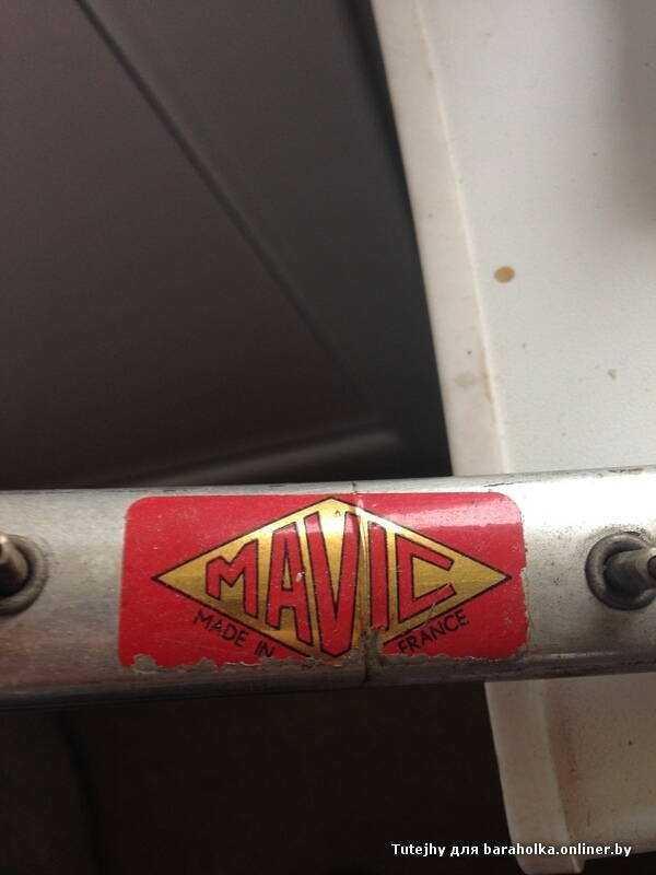

Есть возможность приобрести колеса Mavic старого образца(на фото), но опыта в эксплуатации таких колес у меня нет. Может кто катал на них? Пластилиновые они? Мужики, помогите советом.

Я не доверяю готовым вилсетам с улицы. Из адекватного для гражданских ценового диапазона - как новым, так и б,у.

Я являюсь пользователем вилсета мавик. Это не готовый вилсет скорее всего, а собраный кем-то. Подскажите модель обода. Мои МА-40. Мягковатые, но выпрямимые.
А вообще надо смотреть - как правило, бока бывают сильно стерты тормозными колодками, а это снижает прочность обода. Обода тех времен не имели индикатора стертости, всё на глазок проверялось (некоторые по весу - стер 60 грамов с мавиковского обода - менять).
Трубки/клинчер?
СообщениеДобавлено: 17.05.2016 23:53
Но он же готов типа? Если мавик фирменной сборки - без вопросов. Но здесь хз. Ведь что мы можем купить за нормальные деньги? Киайское Г или б/у с неизвестным происхождением. Ни тому ни другому не верю. Лучше купить обод, подготовить втулку, правильно выбрать спицы.
Да, и видал на каких-то таких ободах маленькие трещинки вокруг пистонов.
СообщениеДобавлено: 18.05.2016 00:00
Сообщения: 11239
мавик бэу не брал бы. бэу пистон - тоже.
