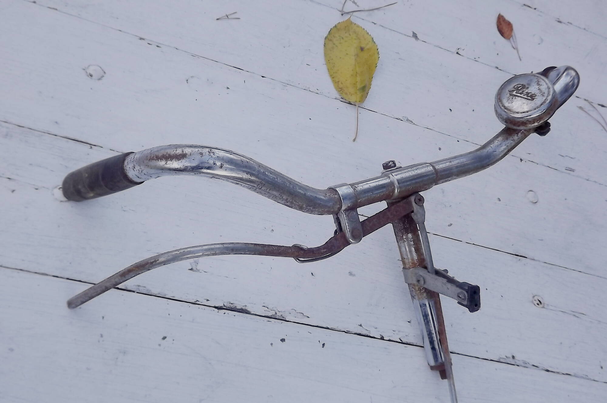

Теоретично Костя правий :yes: Тільки в радянському союзі, дітей в школах, привчали до праворукості свідци і ноги руки в цієї "стандартизації". Нам велосипедистам, вихідцям з ссср, варто дотримуватись таких правил при побудові велосипеда, навіть тільки через те, щоб "дайкатнусь" не вбився пересідаючи на наш велосипед.
А насправді все навпаки, перважна більшість (по пам'яті) старих велосипедів з одним ручним гальмом (передім) має його з правого боку.
Це кермо з німця ("башмачного" типу).
DSCF7202.jpg [ 803.89 КБ | Просмотров: 6153 ]
Це Костіні приклади з цієї теми, ніби Англічани.
А ось сучасний Британець один бренд і аналогічна модель:
передній з ліва:
Передній з права:
Можливо тут відіграє момент на який ринок. розрахований конкретний екземпляр. ? Х.з.
На своєму Бруксовєлі, також зробив "навпаки".
В угоду британському і мотоциклетному стилю, в мотоцикла зліва зчеплення хто не знає :D

Немецкие велосипеды имели ручку переднего тормоза справа:
Хорошо видно что это сразу с завода потому что такой тормоз на другую сторону сам просто так не переставишь.
