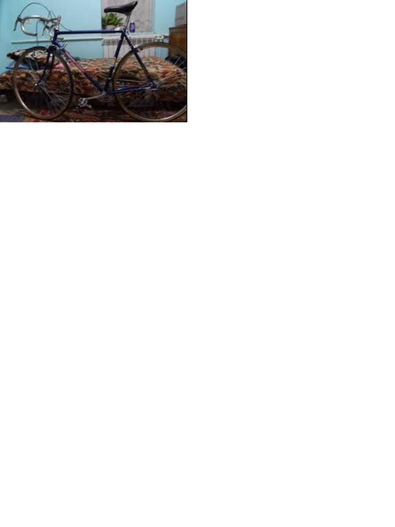

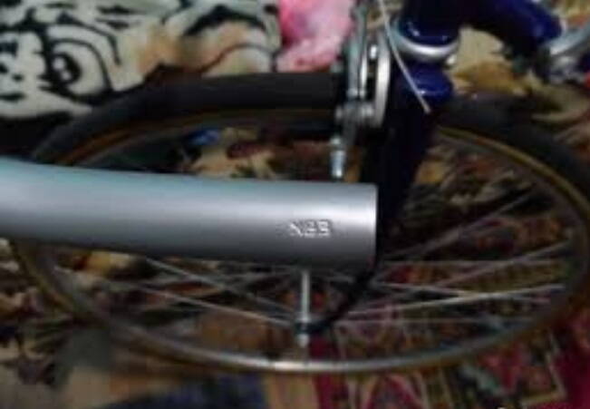

ФОТКИ НЕ МОИ, НО ВЕЛОСИПЕД ИМЕННО ЭТОТ
чемпион-шоссе1.jpg [ 104.89 КБ | Просмотров: 2649 ]
чемпион-шоссе2.jpg [ 58.3 КБ | Просмотров: 2649 ]

А еще хотел бы поделится великом чемпион-шоссе ,купил его пару дней назад в России 100% ОРИГИНАЛ почти новый ( по крайней мере я надеюсь на это :smile: :smile: ). Покупал его можно сказать закрытыми глазами на расстоянии , фоток собственных пока нет, будут через пару дней правда скорее всего в разобранном состоянии постараюсь хорошего качества.А пока в интернете осталось 3 фотки плохого качества по ним и покупал кстати .

Вот я о том, что картинка не очень
Если об эстетике не-пойми-какого обвеса можно спорить или наплевать (хотя зачем тогда чемпак)
А про скорость - это обманчиво. Трясёт просто - вот и кажется, что быстро и страшно.
Честно говоря в шоссейниках я больше чайник :ROFL: .ДА трясет,а что может не трясти на нашем асфальте и неужели это из-за обода? Я катаюсь на городском diamante с планетаркой ,поэтому Чемпион все таки очень быстрый для любителя :wink:
По таким фоткам сказать сложно, но...
Вы уверенны, что это ЧШ? Мне больше похож на СШ с наклейкой "Чемпион-шоссе" на нижней трубе...
Для примера... Это даже не СШ.
Во всех раскладах, манетка не оригинальная...
P.S.: И так понятно, что у Вас фрейм раннего В-551 "Чемпион" 1957 года, а обвес не родной. Родной обвес собрать даже сложнее, чем на поздний В-551 (по моему там отличаются передняя перекидка, задний переклюк, тормозные ручки... по втулкам не помню).

Вашему Чемпиону трафареты и цировки бы добавить.... кстати я так вижу, что ростовка большая, какая?

С уралом уже разобрался парень дал ссылку выше именно он, а вот насчет в-120 да действительно 1967 шестерка очень затерта :yes: .А вот на счет синего чемпиона сказать могу сейчас очень мало ,самому ну очень интересно он еще сейчас за кардоном ,но мужик обещал весь оригинальный, дедушкин в своей краске и наклейках ,почти во
обще не катаный и не царапаный. Я не знаю какой он должен быть ,но прочитал что они шли как спецзаказ так и что то типа попроще.Ну а если подделка современная ,ну что так и будет уже ,хотя если бы хотели обмануть вообще бы не привезли Россия большая и НовыхПочт с наложенным платежом там нет вроде,платил на карту.С доставкой была целая эпопея. А фотки обязательно будут на днях правда в разобранном состоянии .
Я сам незнаю какая ростовка и как это можно выяснить,на нем в районе перекидки задней только цифры 42 57 . Подскажите как вычислить :oops:

По поводу ЧШ на раме В-552и...
По идее, если всё нормально, на фото должен быть вел средины-конца 1970-х...
Изображение и у продавца очень молодой дед.
Но мне хотя бы декаль на подседельной трубе напоминает декаль с СШ 155-411. А Вам? :oops:
Но когда приедет, думаю, разберетесь! :wink:
Если не сможете, тут точно подскажут! :yes:
По поводу В-551 "Чемпион"...
В Вашем случае: 42 - номер рамы (ни на что не влияет, иказывает только на то, какой рама была сделана по счету), 57 - год выпуска (1957).
А ростовка - расстояние от начала подсидельного узла до центра коретки. Измеряется при помощи сантиметра, рулетки или очень длинной линейки (в Вашем случае: 54 или 56 см). Велосипед той или иной ростовки выбирают в зависимости от роста велосипедиста - чем меньше рост, тем меньше ростовка.
Тут есть о ростовках:
Проще - без линейки - можно определить рост рамы велосипедов ХВЗ по количеству пальцев руки помещающихся на трубе рулевой колонки с внутренней стороны рамы между горизонтальной и наклонной трубой : один палец - 1-й рост, два - 2-й ... ладонь - 5-й.

Линейка у меня наверно бракованная получается 59 см :facepalm:
