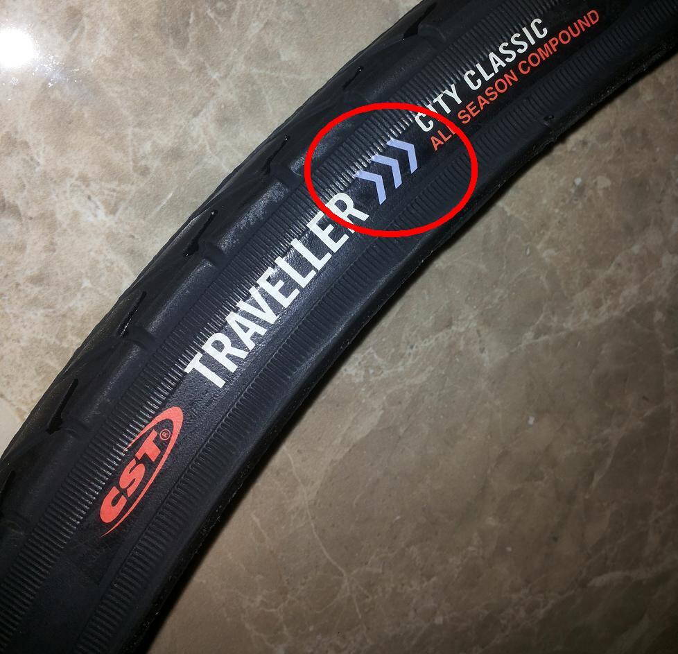

Вона має направлений малюнок протектору. Тому треба орiєнтуватись за красивим :D написом "Rotate>" зi стрiлкою, яка вказує напрямок обертання колеса. Але зазвичай, при цьому фiрмовi написи опиняються таки з правого боку.
Напису Rotate не знайшов, рисунок протектора дзеркальний. Але є одна зачіпка, якраз напис опиниться по правій стороні:
cst2.JPG [ 144.3 КБ | Просмотров: 2807 ]

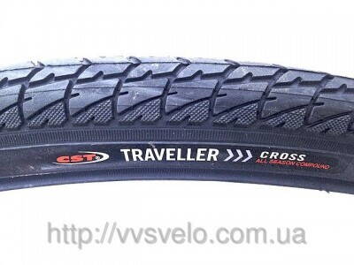

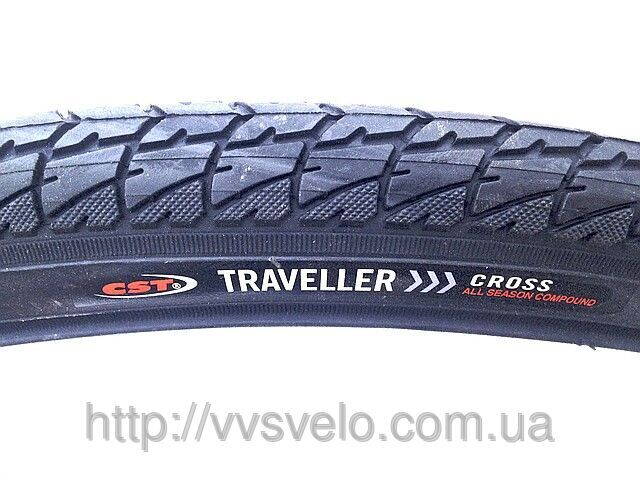

:yes: Схоже на правду. Ось велосипед з такою гумою download/file.php?id=409966&mode=view/_%D0%91%D0%B5%D0%BB%D1%8C%D0%B3%D0%B8%D0%B5%D1%86-06.jpg - подивiться, в який бiк "дивиться" протектор.
Або "дзеркальний" - мається на увазi, НЕнаправлений? На ваших фотках саме малюнку не видно.

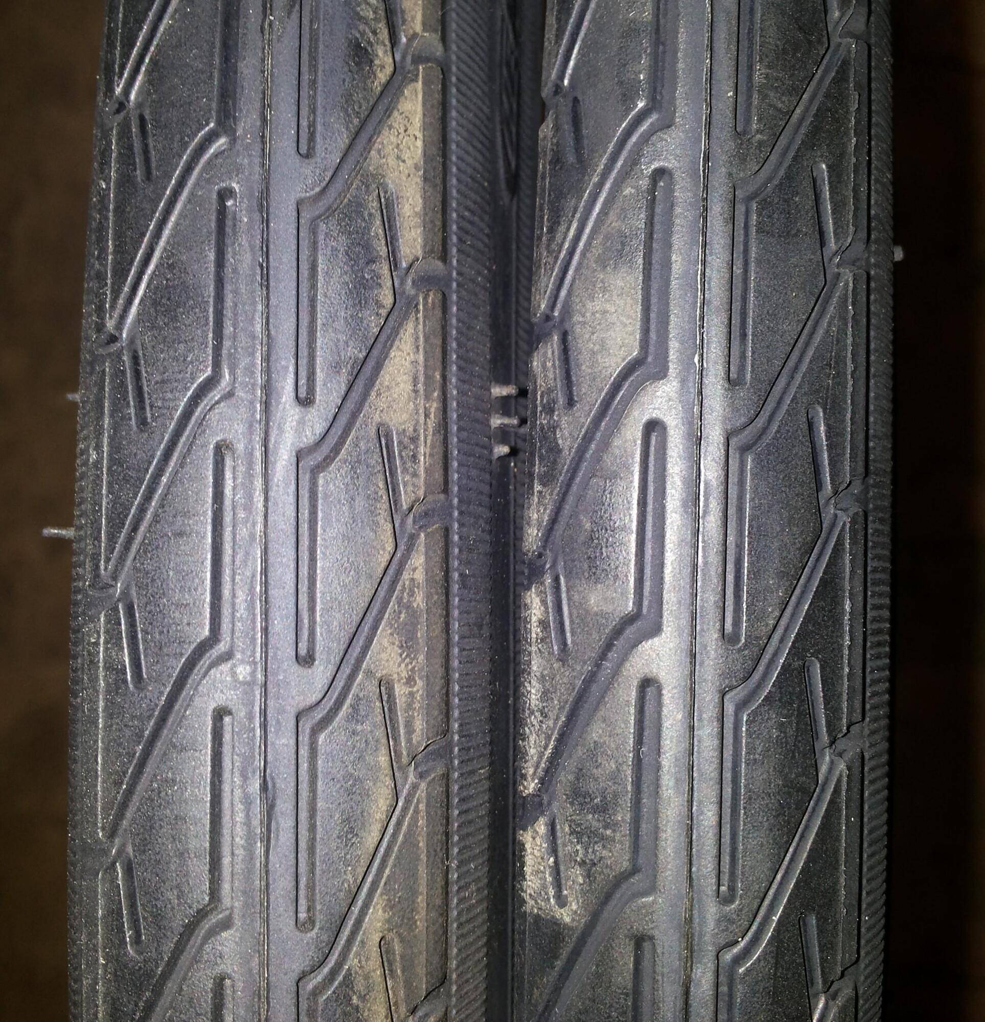

Приклав обидві покришки написами в різні боки - малюнок протектора однаковий, не залежить від напрямку.
На Вашому фото CST Traveller Cross, а в мене CST Traveller City Classic.
cst3.jpg [ 678.03 КБ | Просмотров: 2797 ]

Зрозумів, що таки треба орієнтуватися по стрілках на написі - напис має бути справа по ходу руху:
cst4.jpg [ 60.21 КБ | Просмотров: 2794 ]

Та вони тi моделi там пишуть якось без розбору :D Але Ваш малюнок дiйсно ненаправлений, тому
Коли малюнок протектору ненаправлений, з естетичних мiркувань написи теж розташовують праворуч.

:yes: На цій фотці, гарно видно як водовідводи направлені.
 Заголовок сообщения: Re: ХВЗ Турист 1992
СообщениеДобавлено: 21.04.2016 20:32
Микола, але то не тi шини.

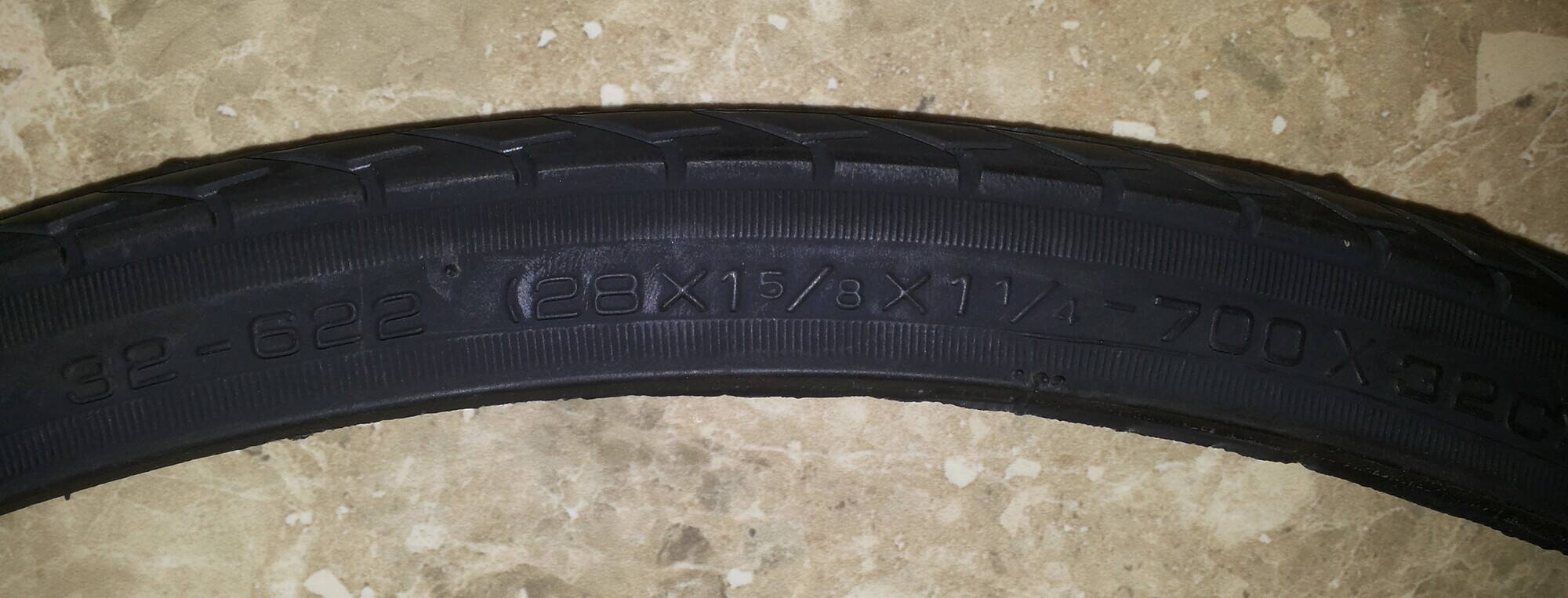

:pardon:
Так, а який розмiр написаний? Цiкавить той напис, що виглядає як 622х32.. Щось маю нехорошi пiдозри.
cst5.jpg [ 575.24 КБ | Просмотров: 2778 ]

СообщениеДобавлено: 21.04.2016 21:17
Аааааа ... ну то всьо :D
Там не направлений малюнок протектора.

Ага, размер в порядке. Дело в том, что я видел с таким рисунком шины CST потоньше, но Вам они сюда уже не пойдут.
А ещё эта фирма грешит брехнёй в размерах (других претензий нет, просто это знать нужно). Я там писал, что на нормальном ободе мои шины 622х32 показали толщину 28-29 мм. А если написано бы было 28, то хз, сколько там реально окажется - поэтому и переспросил. А, например, Швальбе пишет обычно правильную ширину.

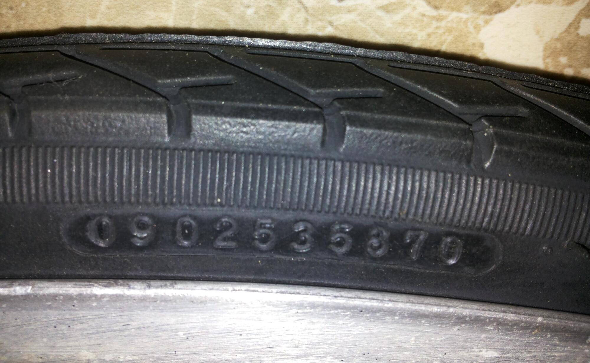

Так, чисто по приколу: Мои ЦСТ номерные - где-то на шине должен быть отлит такой овал с кучей цифр. Они должны отличаться хотябы последними цифрами.

:Так, чисто по приколу: Мои ЦСТ номерные - где-то на шине должен быть отлит такой овал с кучей цифр. Они должны отличаться хотябы последними цифрами.
Обидві мають такий номер:
cst6.jpg [ 556.83 КБ | Просмотров: 2763 ]

А вот это не есть хорошо. Палёнкой пахнет. Изначально насторожила фактура резины. Думал, может фото такое. Но не находите, что мои дороже выглядят?
У меня на дорожных шинах номер через один попался - 95 и 97 или как-то так. Но не всё так плохо. Если не ошибаюсь, Евгений 76 что-то говорил о том, что на каком-то из его велов номера одинаковые, но шины отличные и ходят сто лет. Просто "нужно разъяснить эту сову" - вот я и приклепался :smile:
Та ні, я уважно передивився шини - не подібні на підробку. Фактура у моїх інша, ніж у Ваших, бо інша модель.
http://vvsvelo.com.ua/p12074450-pokrysh ... ipeda.html
http://veloplaza.com.ua/rezina/velorezi ... 1-1-4.html
Щодо номеру - скоріше за все, це номер серії. Виробнику було б дуже дорого робити для кожної шини окремий номер. А Вам попалися покришки з різних серій)
