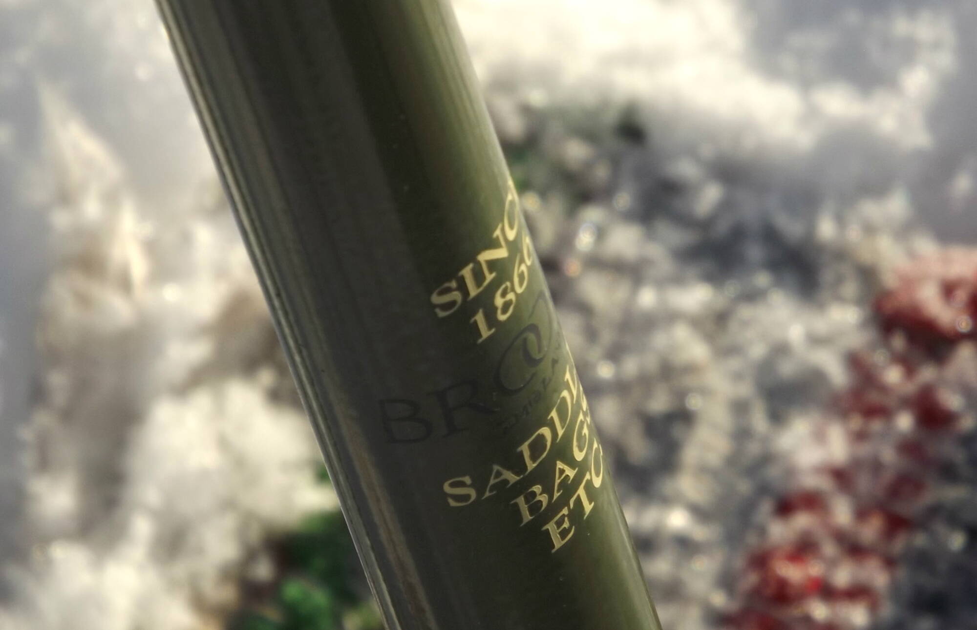

Ну як Ви можете стверджувати спробувавши лише один раз ?! :D
Я цю технологію випробував на 5-ти рамах і одній парі ободів , але і то до спільного знаменника ще не дійшов. А Ви безапеляційно заявляєте "однозначно нужно бьіло!"
Оракал не рвався би хоч як би Ви не старались.
Я пробував навіть перед зняттям маски з оракалу прошкурювати її знімаючи наліплені шари на самій плівці. Тут ще варто надьоргатись з самою технікою знімання, якщо правильно знімати все виходить навіть з дуже дрібними елементами малюнків.
Ось фото надписів на підсидільній трубі, масштаб уявляєте ?! Відразу після зняття оракалу (без лаку!)
Під.труба.jpg [ 956.25 КБ | Просмотров: 2189 ]
Можливо Ви забагато дали затверджувача до фарби і він спровакував "ефект скла". х.з. тут потрібно щупати...

Важко, щось дистанційно Вам порекомендувати. Але знаю точно, що перший блін комом ;) Наступного разу в Вас все вийде кращє.
А я після зняття маски(оракалу, а доречі його можна знімати прогріваючи феном. тоді він робиться більш еластичним, але може залишати на рамі клей) ще прохожусь по малюнкам/цировкам шліфпапером 1500-2000 і аж тоді лакую. Ось тут на верхній фотці якщо збільшити видно "рвані" краї надписів. Перетирання (легке!) цей ефект забирає.
