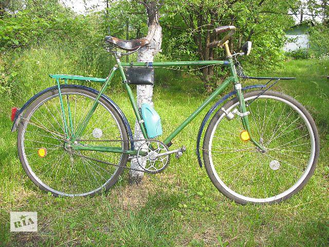

Как достать руль из такого выноса, как на этой Украине?
Думаю освещением заняться, скоро велоночь в моем городе, а у меня красный катафот, простихоспади, на скотч для галочки между перьями задними примотан. Запитаю аккумуляторами, спрятанными в бардачке, а вот сами фары - хочется ну если не оригинальные, то хотя бы тематические - старые. Какие стояли на этих велосипедах?

Егор Ковалев
вот такие:
тут постарше:
Но вы действительно хотите проводит эти все проводки? Рас уж умеется с велосипедами хорошо обходиться, то может встройте в оригинальную фару диодовую лампочку+батарейку-таблетку+включатель?

Gagarins писал(а):
тут постарше:
Ну, внешний вид я и так представить могу, а вот какой завод их делал, проектировал, и вообще где бы по ним информацию найти - увы. Хотя бы типоразмеры, чтобы я сам из столярки корпус сделал.

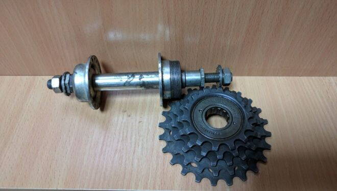

Aleks91 писал(а):
Пятерик- он же ведущий конус, на который надевается "чашка" с пятью роликами.
Мне почему-то казалось, что обычно пятериком называют трещетку с 5-ю звездами, установленную на шоссейном или МТБ велах.
Соответственно, шестерик - трещетка с 6-ю звездами.
И никакого отношения к велосипеду Украина пятерик не имеет...
ПЯТЕРИК.jpg [ 32.96 КБ | Просмотров: 2258 ]

Может это и простонародное название но тем не менее его так всё время называют http://pitstop.biz.ua/index.php?route=p ... ct_id=2056
По поводу фары я за квадратную, ретро-китайские круглые блестящие нынче заполонили, а прямоугольная пластмассовая - чётко совковая. Сам подумываю переделать подобную под светодиод и аккумы.
https://io.ua/31655775p
https://meshok.net/item/48234418_%D0%A4 ... 0%A1%D0%A0
