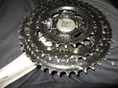

. А так - высверливаем и получаем крепежные отверстия. Где проблема?
проблема как всегда-во мне. люблю потупить. я высверливал по лункам,на фото видно. разьединяться не хотят

Плохо видно, там заклепки соединяют звезды или сварка? Я заклепки высверливал, но потом ещё остаток надо выбивать керном.

Похоже, там весь блок звёзд посажен на шатун.
СообщениеДобавлено: 08.07.2016 00:14
Сообщения: 11240
да. там бутерброд потом расклепан - мелкая насечка по краю центральной части. снимешь - не оденешь.

Пафнутий писал(а):
gmoh
ага,вот где собака порылась! правда,не понял все равно-как тогда звезды между собой скреплены. думал лунки-следы от точечной сварки. жалко,хотел шатун люминивый переставить себе.
