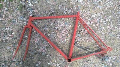

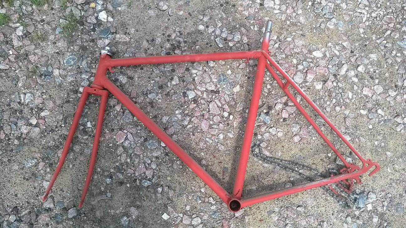

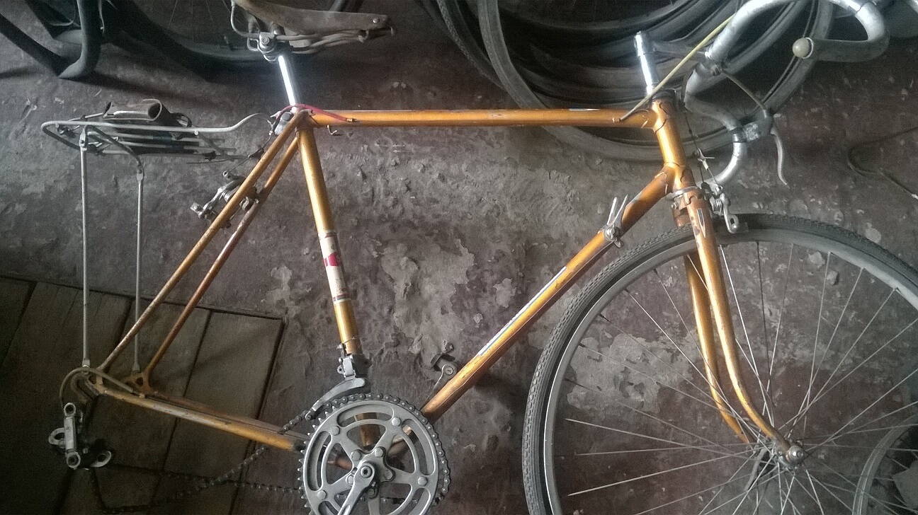

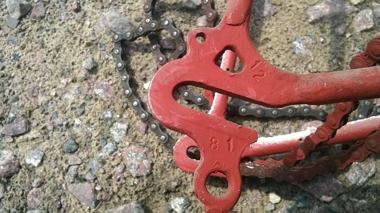

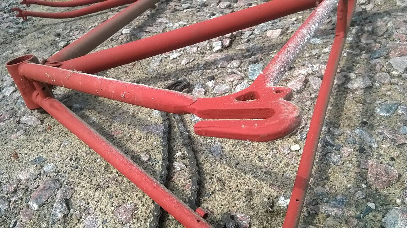

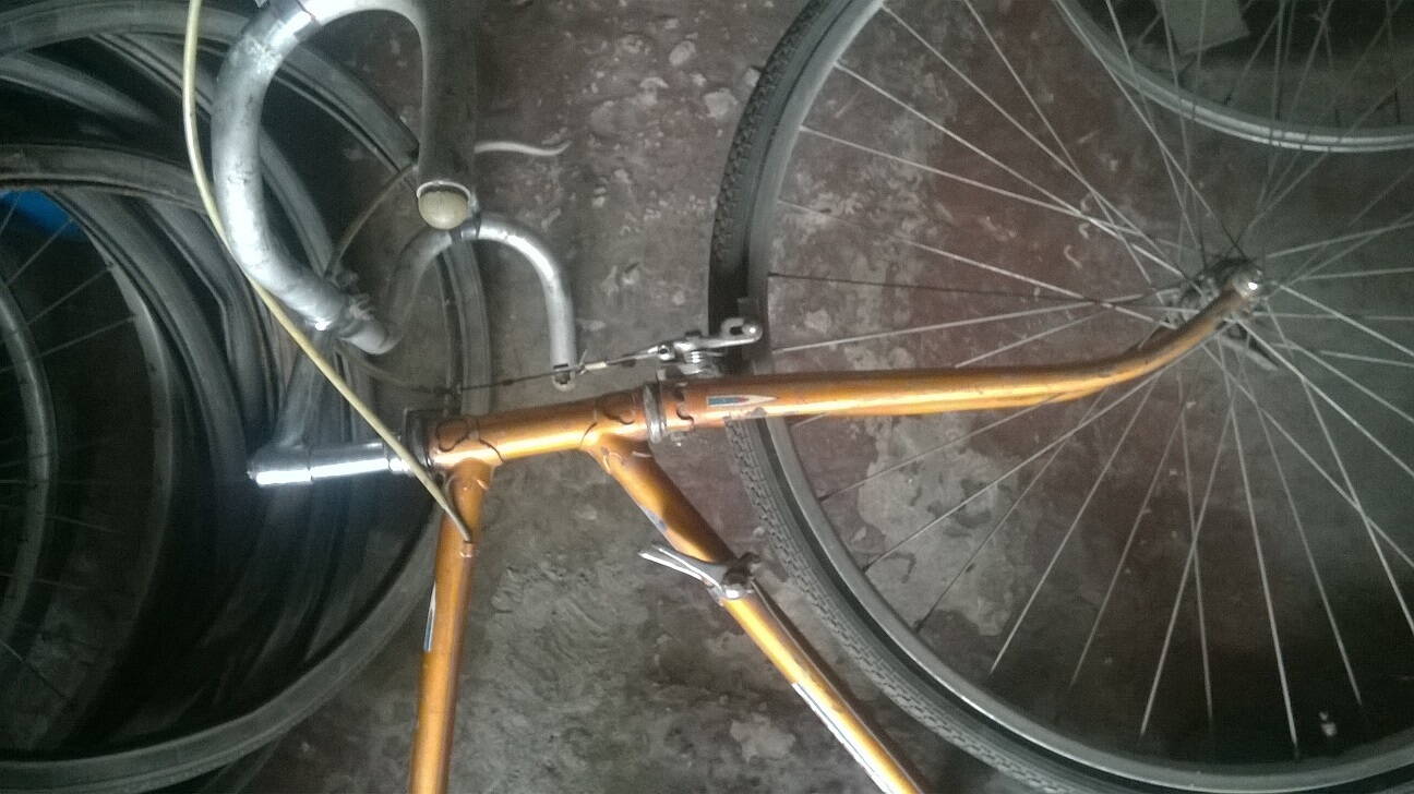

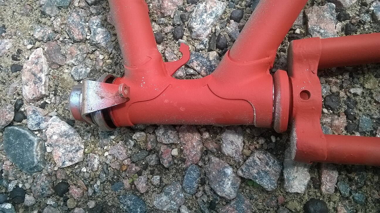

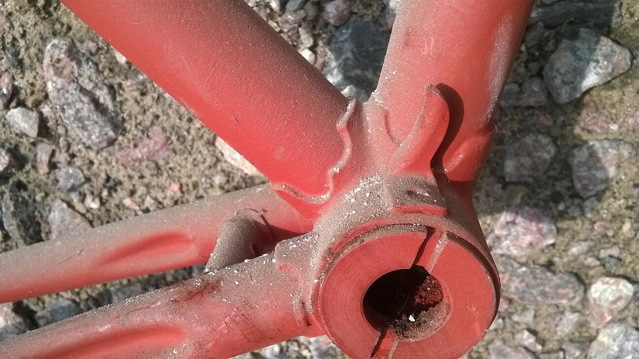

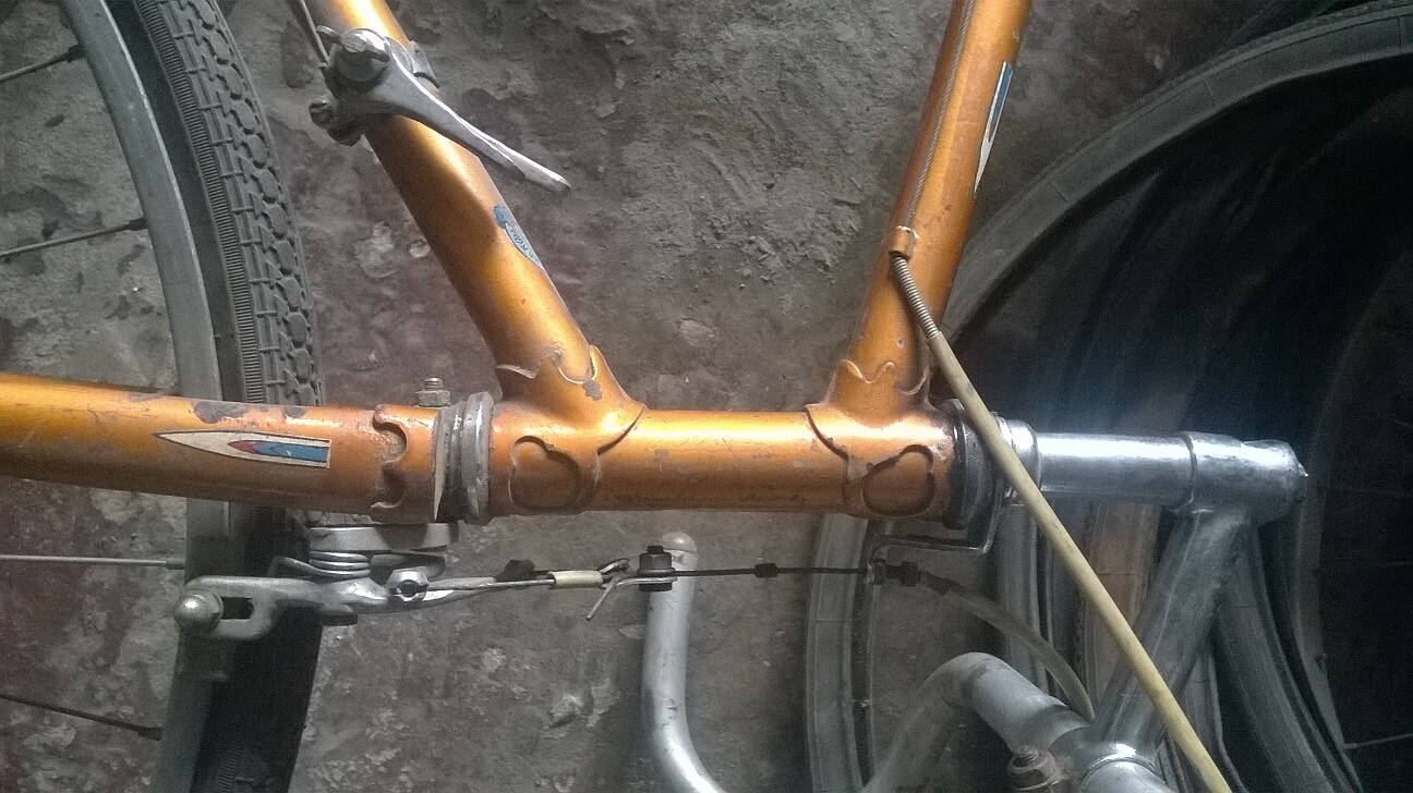

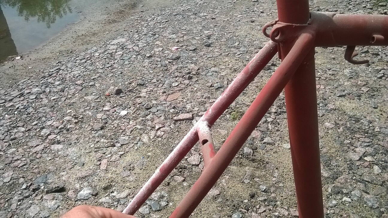

Вопросище!
Нашел две рамы - планирую взять обе, но может отговорите и если сориентируйте по цене.
1) стартоновская, небольшой горб на верхней трубе и сильная непараллельность вилки по отношению к линии трубы. По ощущениям кончики перьев уведены назад на 3-4 см. Но длина ЕТТ 56 см, что я и ищу. Реально ли найти вилку под стартон? Я так понял из форума что спутниковская не станет? Высока ли вероятность повреждения рамы? С виду кроме горбика все ок.
2) нечто старое 75 81 года с виду недеформированная, горизонтальная длина ЕТТ тоже 56 см!!!!!!!!!!!, это то что нужно. Рама странная, прошу помощи мэтров в идентификации. Там странные пути для тросиков, большой наклон трубы вилки. Ниже фото обеих рам. И может знаете, в этой раме в рулевой детали спутника встанут?
Последний раз редактировалось Александр IS 17.08.2016 19:15, всего редактировалось 1 раз.

стартон
WP_20160817_027.jpg [ 383.44 КБ | Просмотров: 2601 ]
WP_20160817_028.jpg [ 457.5 КБ | Просмотров: 2601 ]
WP_20160817_034.jpg [ 420.81 КБ | Просмотров: 2601 ]

нечто неизвестное
WP_20160817_001.jpg [ 707.11 КБ | Просмотров: 2598 ]
WP_20160817_002.jpg [ 586.5 КБ | Просмотров: 2598 ]
WP_20160817_007.jpg [ 593.13 КБ | Просмотров: 2598 ]
WP_20160817_018.jpg [ 661.31 КБ | Просмотров: 2598 ]
WP_20160817_020.jpg [ 487.33 КБ | Просмотров: 2598 ]
WP_20160817_021.jpg [ 499.07 КБ | Просмотров: 2598 ]
 Заголовок сообщения: Re: Тоже скрокодилил Спутника
СообщениеДобавлено: 17.08.2016 19:08
Сообщения: 2043
Город: --
Зарегистрирован:20.03.2016
Александр IS писал(а):
2) нечто старое 75 года
81-го
традиционные

неизвестный грунтованный вел мне кажется похож на старт-шоссе http://veloretro.ru/pic.php?id=132&indx=9

Олимпийка

Это хорошо или плохо? А может ли быть олимпийка 81 г.в.?

Ну там мутная история. Выпускались с 79 по 81, а рамы с такими узлами и проводкой еще добрых лет 5. Но уже в обычной, не олимпийской раскраске.

Ок, с красным велом все ясно. От стартона с нормальной геометрией. Можно брать.
А вот с ударенным золотистым стартоном, есть ли вероятность что при согнувшем вилку ударе что-то нарушилось внутри рулевого стакана? Или скорее всего можно будет заменить вилку на спутниковскую и жить дальше?
