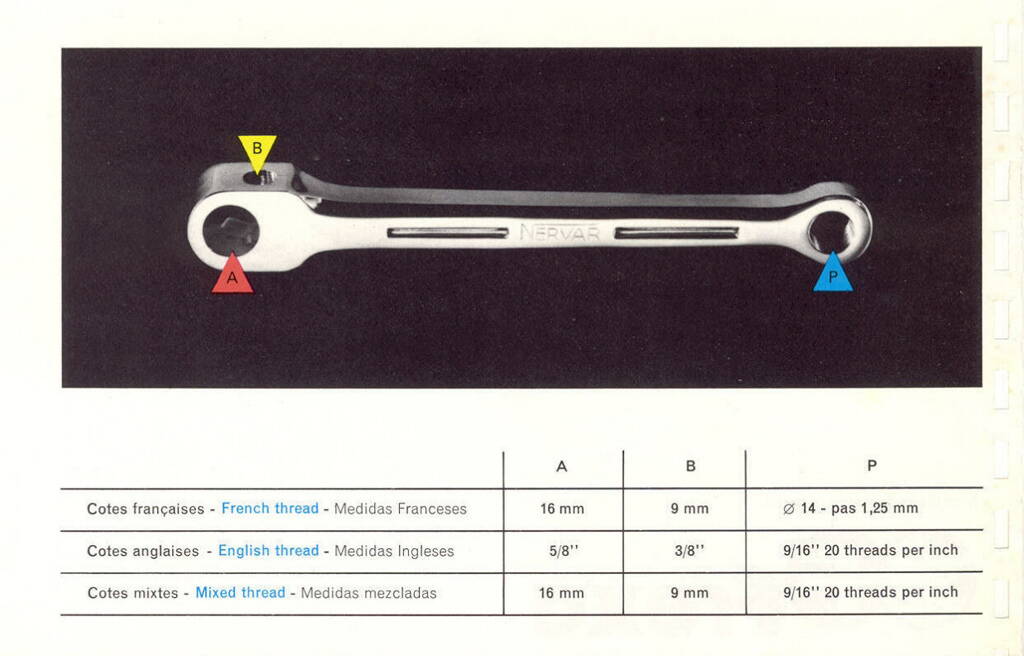

По поводу размера вала:
т. е. он должен быть не ровно 16 мм, а 16-
5188989239_d691cf9a11_b.jpg [ 234.55 КБ | Просмотров: 3827 ]

посадка д.б. по скользящей
поэтому разница диаметров шатунов и вала - 0,020..0,025мм, что обычным штангелем (с точностью 0,1мм) не увидишь
