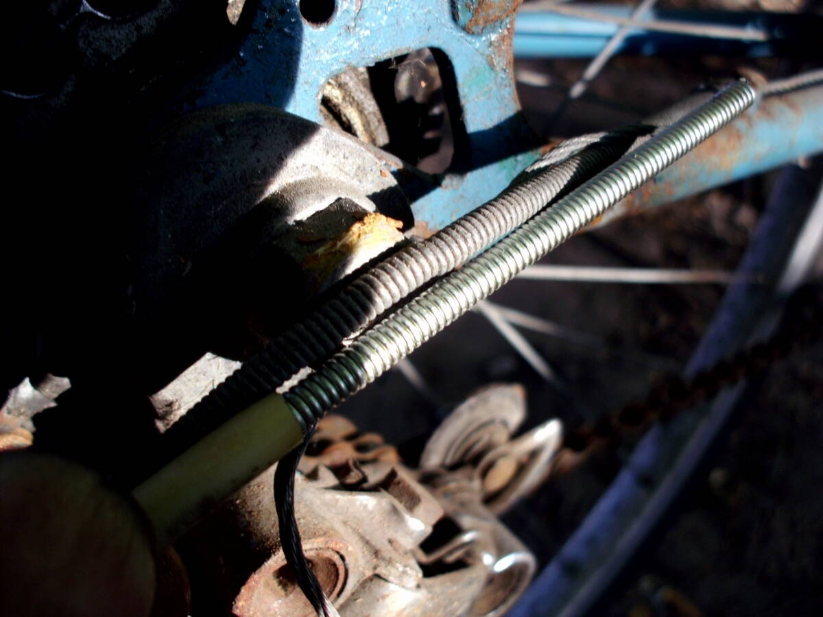

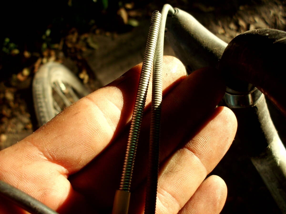

77 явно не подойдёт.Сравнивал с родными на моём В-33 (1960) - старинные мельче как-то. Сама проволока меньшего диаметра. При осмотре велосипеда это бросается в глаза, более новые выглядят грубо. Если не забуду - на днях сфоткаю.

Блин, а отдельно казались разными. Свежая кадмированная с кембриком - характерная для 70-80х гг, пожилая - на В-33 1960 г, с большой вероятностью - родная.
Но думаю, на велах таких лет она должна быть не жёлтая кадмированная, а серая оцинкованная.

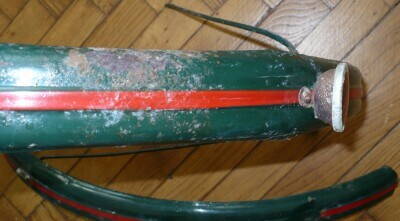

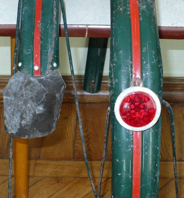

Судя по фото из темы "Эволюция ХВЗ", такие крылья ставили на Туристы В-32 и В-33.
Ширина по нижним острым краям - 45 мм.
Отсутствует пластина крепления заднего крыла к мостику. Стекло катафота в норме, а вот корпус придется шлифовать. С резинового брызговика убрать следы от мыла, и можно не трогать пока.
Как по мне - нужна полная реставрация с перекраской.
