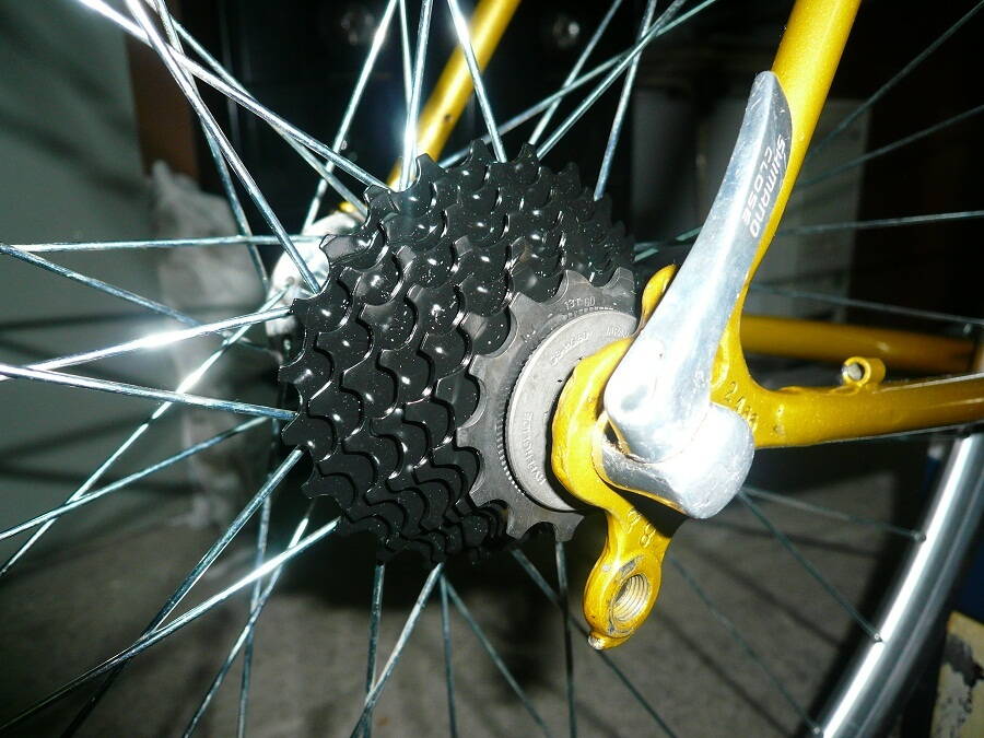

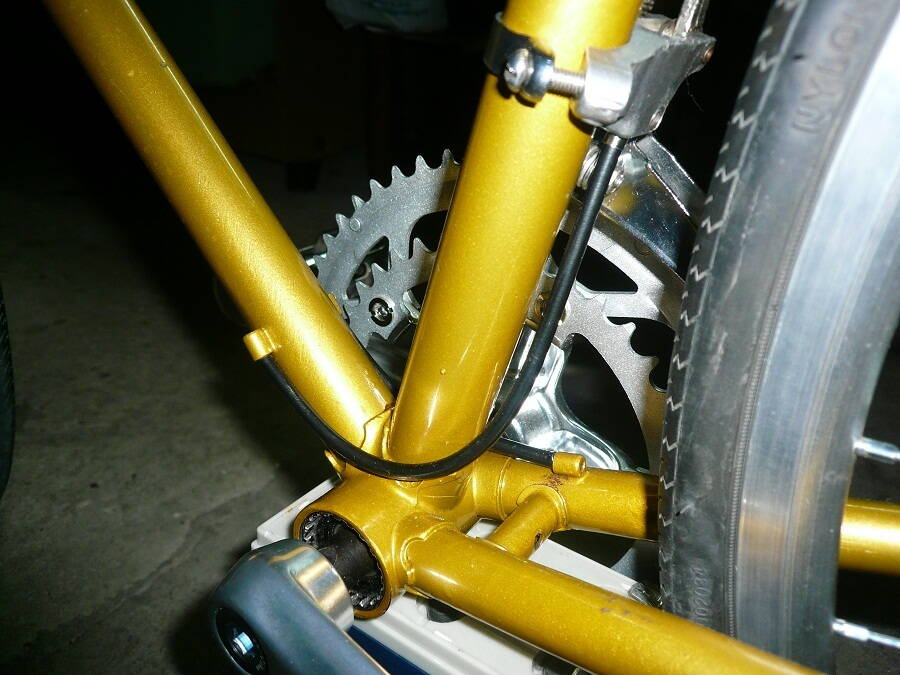

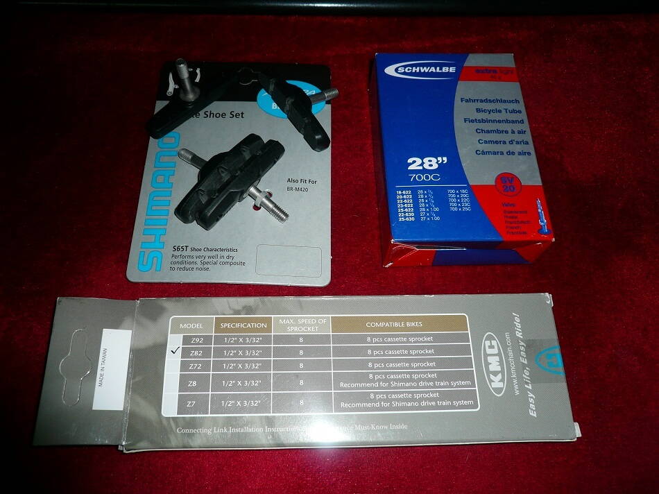

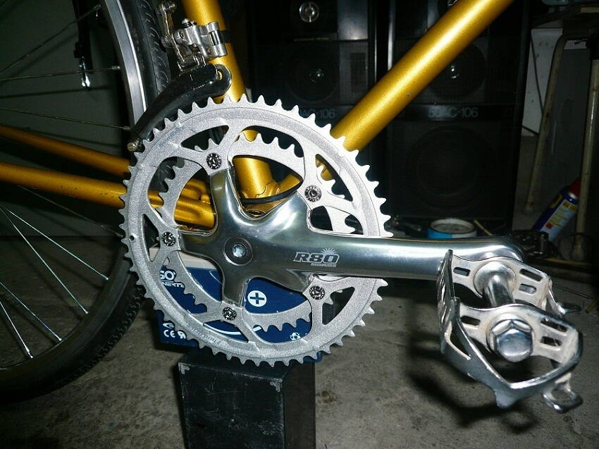

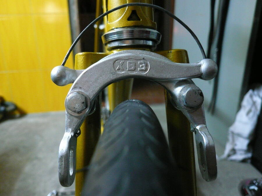

долгожданные запчасти приехали:
Касета - Shimano CS-HG50 13-23 7-зв (Оказалась короче барабана, жду доп. спейсер, для полного зажатия)
Шатуны - Sun Race R80 (Вес - 906 грамм)
Цепь - KMC Z82
Камеры - Schwalbe SV20 (Экстралегкие, 65 грамм каждая)
Колодки Shimano S65T (куплены ранее)
так-же на фото свежеуложенные рубашки переключения, и свеже-отмытые "Клещи" от ХВЗ (колодки не ставлю дабы не загадить в масло и мазут при дальнейшей сборке)
в ближайшее время думаю прикупить другие покрышки - Schwalbe Lugano, и заднюю перекидку Shimano Sora RD-3400GS.
Критикуйте :cool:

vvd55 писал(а):
Я ставил картридж 68 на 113, потом переставил 68 на 119.
какова причина замены 113, на 119 ?
передняя перекидка какая ? стандарт ХВЗ ?
у меня стандартная не достает до большей звезды кокретно, милиметров 5 !
стоит временная каретка 122.5 под квадрат. система SunRace R80
 Заголовок сообщения: Re: Апгрейт Старт Шоссе 1988 г.в.
СообщениеДобавлено: 07.02.2011 02:35
Сообщения: 2399
Город: Рига
Зарегистрирован:14.06.2010
Эксцентрики принято ставить рычажками слева, т.е. со стороны, противоположной звездам.
Зажим седла так, как у тебя, ставят для укорочения посадки, но твоя рама и так не вписывается под твой рост...
