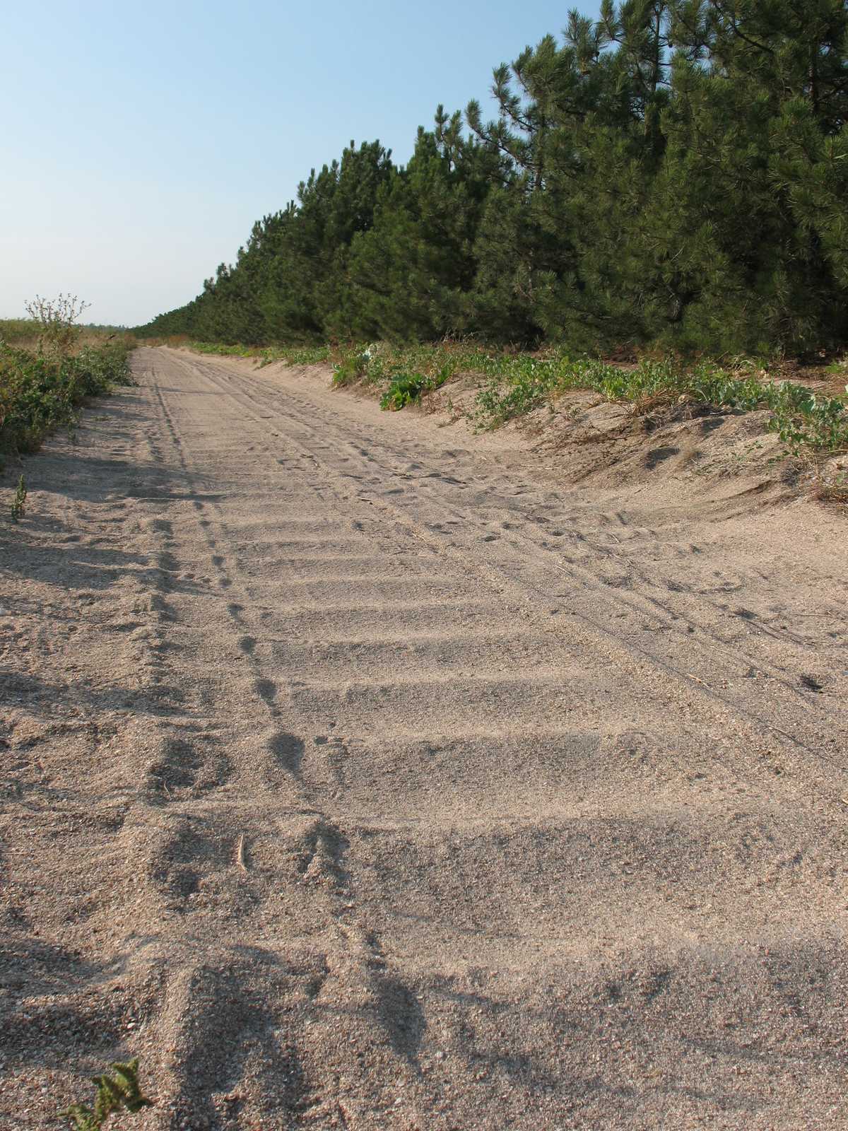

Я исключительно альтруистично порчу весь этот праздник ретроградства :D Покрышки потолще тоже кстати пригодятся, например на таких дорогах.
36.jpg [ 294.03 КБ | Просмотров: 1740 ]

Если б груз состоял из небольшой чугунной двухпудовой гири пристроенной позади или впереди седока так чтобы общая лобовая проекция не увеличивалась - то действительно с горы с ней ехать было бы быстрее. Но палатка и разные носильные вещи столько не весят, а вот лобовую проекцию увеличивают раза в два если не больше, так что при езде под уклон убыток от увеличения сопротивления всегда больше чем прибыль от увеличения веса.
Если Вы хотите чтобы можно было быстро ехать с грузом по колдобинам, то поставьте колеса от БМХ и делу конец.
