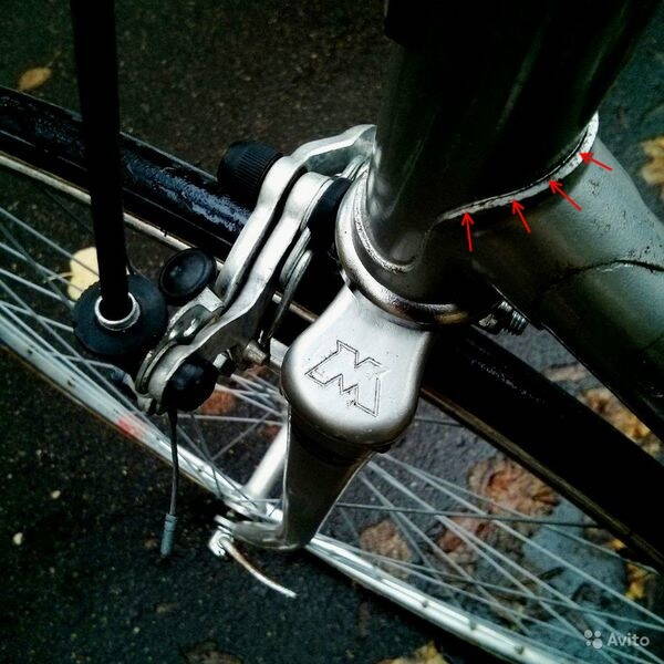

З.Ы. А вот и Богдан Ююкин выставил в Москве свой Мотобекан, который я видел два дня назад в пленке. Он на шимане 600.
https://www.avito.ru/moskva/velosipedy/ ... _849795384

"Шимано 600" там только два переключателя, остальное просто полное говно.
М цена ему 15 на ходу, в таком виде вообще 10.
Идите в нормальную мастерскую, это же второй, блядь, "Бобшоп".
Сказочную хуйню персонаж в своих видеоперлах несёт.
СообщениеДобавлено: 08.10.2016 13:43
Сообщения: 6025
Зарегистрирован:23.05.2013
Ещё и лом, похоже.
