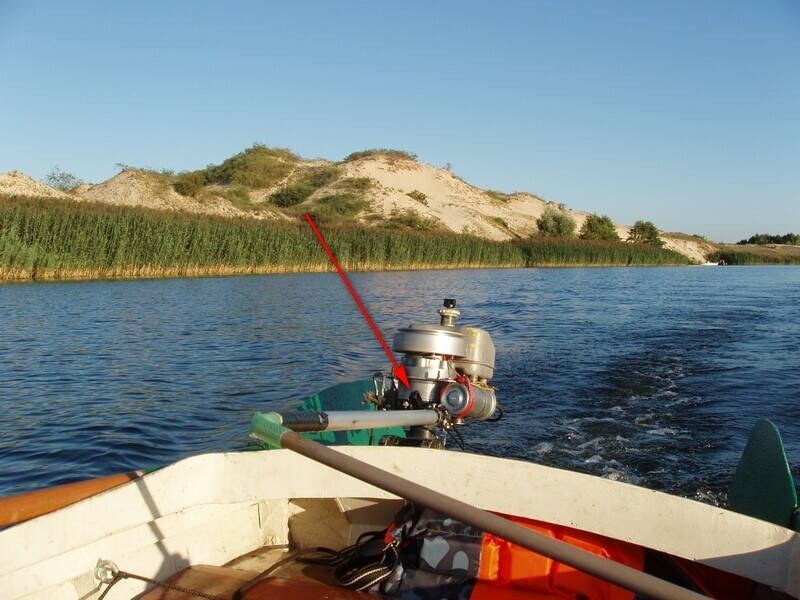

А, ну ещё эти навески ещё имеют смысл, если нужно растолкать разбалансированный кирпичный велосипед :smile: Или побаловаться начинающим. Там мой двадцатилетней давности рецепт рулед - дешёвая перекидка, возможно ХВЗ доведенная, вражеская цепь, родные звёзды. Я индексные дешёвые манетки ставил. Передней перекидкой не пользовался - потом снял. Такое не ломается хотябы без попадания лома. И не изнашивается так, как новые дорогие погремушки.
А, лайфхак :lol: Трещащая манетка от передней перекидки офигенно удобно встала на регулировку газа лодочного моторчика Салют. Потрясающе удобно для малосильных моторов! По сравнению с крутящейся вокруг румпеля рукояткой газа.
Комментарий к файлу: Чёрненькая на румпеле возле мотора :)
P8190125.JPG [ 136.65 КБ | Просмотров: 3095 ]
Лодки вообще прекрасно доедают ненужные велосипедам детали :lol: viewtopic.php?f=31&t=160854&start=3420#p1751051
