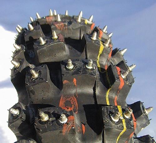

levkin_2M писал(а):
Ну сухой асфальт будет до парка, а в парке будет снег, а дальше снежная каша с реагентами, а дальше ещё что-нить, и всё в рамках одной зимней поездки.
Это понятно, вопрос про другое - как себя ведут самопальные шипы на других покрытиях? Кроме льда и снега. Шум, торможение и пр.
Т.е. тут вопрос даже больше в высоте шипов и их расположение на покрышке. Из поста понятно, что 200 саморезов хватает. Вопрос куда их на протекторе присобачивать и с каким шагом, чтобы правильно работали. Иначе от них вреда больше будет.
Саморезы мешают только в том смысле, что тяжелые, тормозят на асфальте и что давление не снизить (хотя последнее можно победить, ввернув мелкие саморезы снаружи, как я уже сказал). Когда едешь по снегу - едешь не на саморезах, а на резине. Значит, на снегу важнее всего, какая у вас резина.
Теперь нумерология. Если не планировать ледяные гонки с креном в поворотах, хватит двух рядов примерно по 100 штук. При 35-40-мм резине будет в каждом ряду одна штука на 22 мм окружности, то есть суммарно один саморез на 11 мм окружности. Но тут все диктует рисунок покрышки. Саморезы ведь вкручивают в верхушки шипов.
Просто по аналогии с автомобильной покрышкой, там высота выступания шипов на вид совсем небольшая
А у мотоциклов - очень даже наоборот. Вот довольно скромный вариант:
А вот более нахальный:
http://www.icedrivingsweden.se/imgupload/1330363221.jpg
На самошипованной велорезине достаточно 2 мм, если лед голый или если над льдом не слишком много свежевыпавшего не прилипшего ко льду снега. У фирменных шин шипы, как правило, хорошо если 0,5 мм.
Можно сделать меньше 2 мм, но мы не пробовали, потому что накатались на фирменных коротких шипах. Очевидно, что с каждым лишним миллиметром скорость по асфальту падает. Но элементы протектора влияют на асфальтовую скорость не меньше, так что все крайне зависит от резины, от ее модели. Это тоже очевидно.
Наконец, зимой условия меняются ежечасно, не говоря уж о днях и неделях. Поэтому трудно понять, насколько именно замедляют/ускоряют тебя шипы на стандартном маршруте. Ветер все время разный, температура, влажность, соленая слякоть на асфальте тоже разная. Это если не говорить о льде и снеге, которые изменчивы просто в высшей степени.
Наверное, лучше просто не грузить психику подсчетами. Сомневаешься в шипах - катайся без них. Зашиповал - значит, с ними. Показалось, что плохо? Вынь шипы. Резина от этого не испортится.

Kochegar писал(а):
Мотогонки на льду проходят ТОЛЬКО НА ЛЬДУ
Это если спидвей. Но, к примеру, зимний мотокросс ездят не по льду, однако стальные шипы там есть.
В лесу, да по снегу, на лисапеде скорости не те. А в на гладком асфальте, или на плитке такие шипы врядли держат...

MABP, это я написал, обсуждая очень локальный вопрос:
levkin_2M писал(а):
Просто по аналогии с автомобильной покрышкой, там высота выступания шипов на вид совсем небольшая.
Вот и ответил, что у мотоциклов иначе. Намекая на то, что такие уподобления мало дают.
Про высоту шипов в нашем деле я сказал ведь: как правило, достаточно 2 мм. А уже в первой реплике темы - о применении: "И сразу про гололед, а также про гололед со снегом. Самопальная шиповка - непередаваемо прекрасная вещь в этих условиях".
