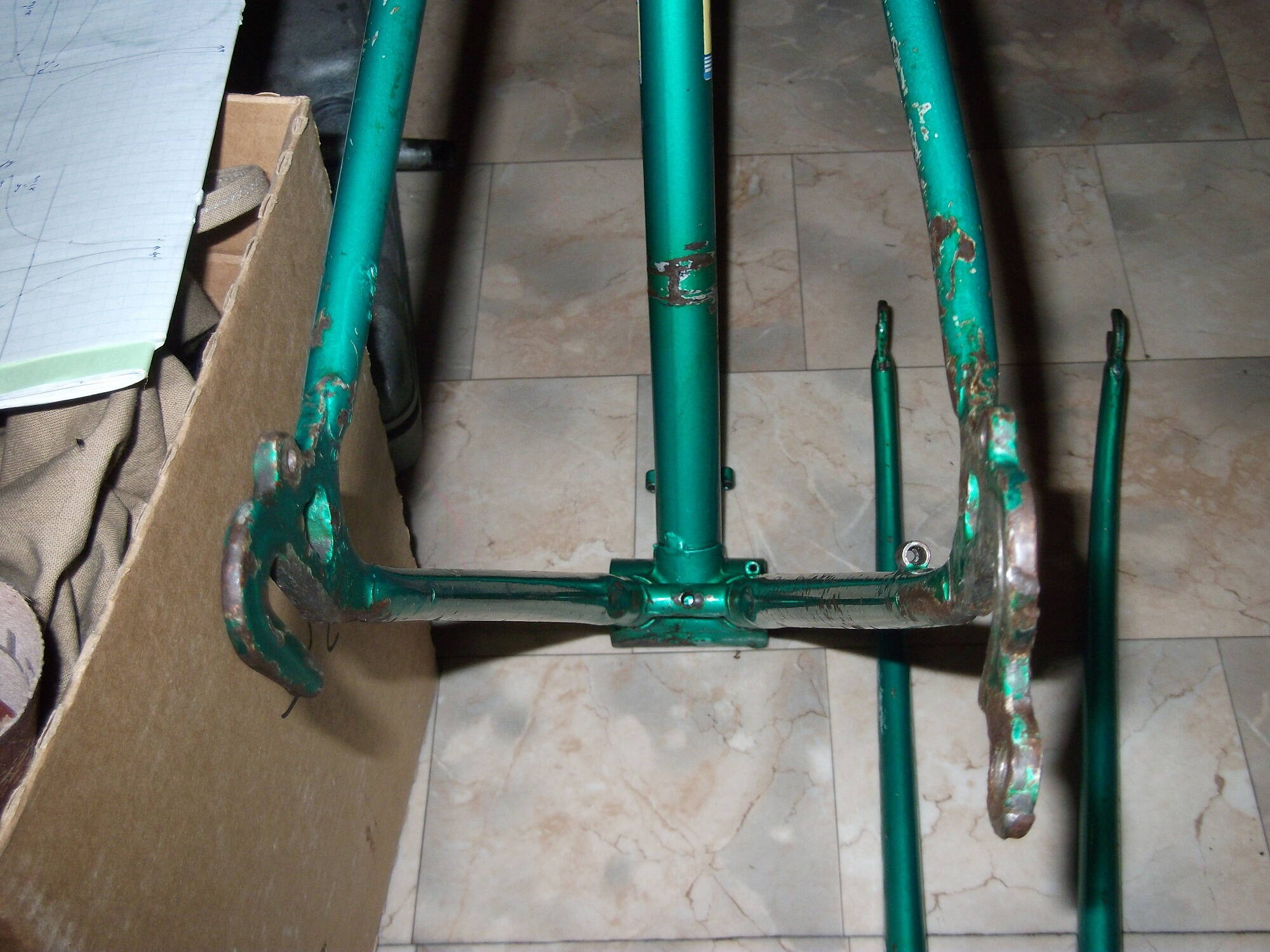

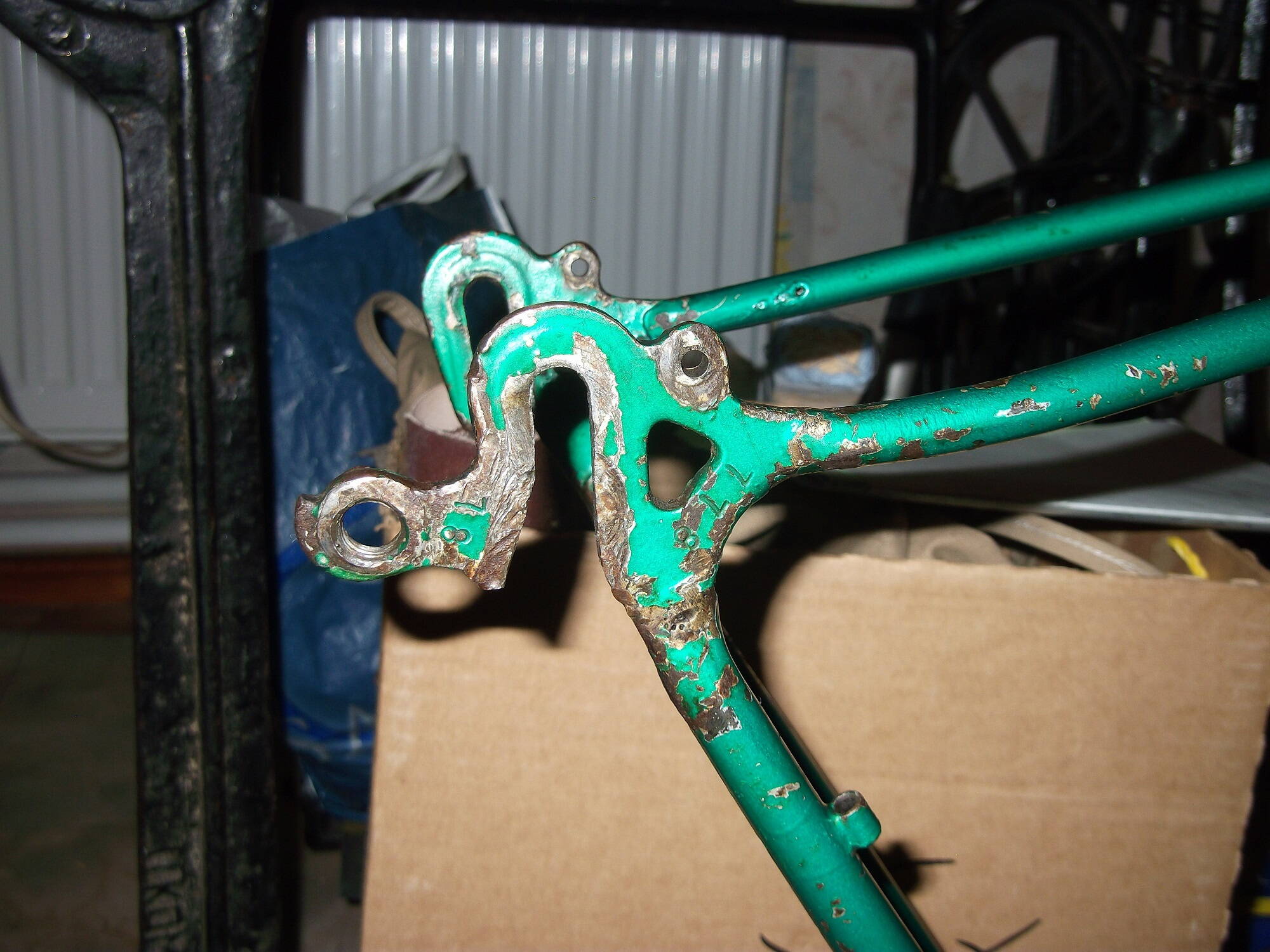

Разобрал Старт-шоссе, отмыл раму, вылезли косяки, разогнут дроп , он еще и погнут. можно это выпрямить.

Я вижу, ещё правая стойка от той аварии пострадала :sad: Ну ничё, лечится.

а как правую стойку лечить.

там еще и нижняя загнута
СообщениеДобавлено: 29.11.2016 00:11
Можно попробовать палочно-верёвочным методом viewtopic.php?f=27&t=123780&start=15#p1224130 . Очень не советую давить на трубы чем-либо кроме палок и верёвок. "Усовершенствование" метода ведёт к viewtopic.php?f=31&t=299811&hilit=tyshkevich&start=30#p1619733
Верёвка должна быть толстой - миллиметров 12.
Ещё Aleksei Dmytren ковырял один велосипед с похожим дефектом (когда дроп повернулся, погнув обе трубки). Я там ещё один способ показывал (Лёша, не найдёшь про "Победу"?).

http://xt.ht/phpbb/viewtopic.php?f=31&t=288334&start=15#p1592606
но я ровнял не совсем таким методом - частично подстукивал твердым резиновым молотком, частично гнул, частично тиски. Творческий подход, короче.
СообщениеДобавлено: 29.11.2016 11:01
:yes: :beer: Но у тебя и случай потяжелее - резкие заломы близко к дропу.
Начать стОит с палочно-верёвочного, конечно. Возможно, здесь его будет достаточно.

Вечером попробую палочно-веревочный метод

Со стороны мостика правую стойку выправил , где дроп не получается, подскажите пожалуйста как расположить брусок о веревку, если есть возможность нарисуйте на фото (Paint )/
СообщениеДобавлено: 29.11.2016 21:39
Мдя, там что-то хитрое нужно, и зацепить в треугольную дырку дропа.

Металева планка з двома послідовними болтами (2-3 см) , затягнути гайками .

Болты закручивать в треугольное отверстие и в паз где крепится колесо, и давить в низ . Правильно я понял.
