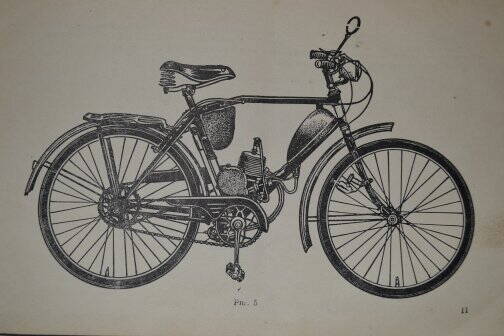

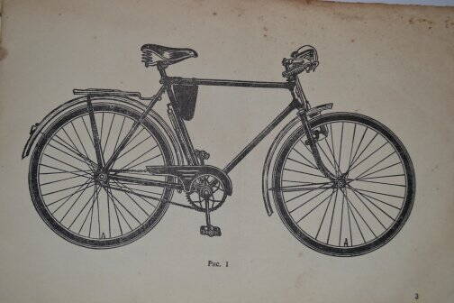

Вот фото В-901 первой серии (тот самый прибалтийский), на который стоит ориентироваться в данном случае:
Вот фото В-901 второй серии (из бывшего музея ХВЗ):
Переходы происходили плавно (а не резко), что я знаю, мотовелосипеды В-901 разных годов отличались:
− багажник (ранние − прогрессовский (В-110), поздние − украиновский (В-120));
− катафот (опять же: ранние − прогрессовский (пугвичка), поздние − украиновский (лодочка));
− дополнительный ручной тормоз на заднее колесо (на ранних, как тут уже заметили - полное отсутствие крепежа и самого ручного тормоза на заднее колесо, а на поздних, как раз уже наличие крепежа для троса на самой раме);
− наличие щитка велосипедной цепи (ранние - полное его отсутствие; поздние - в обязательной комплектации);
− обода колёс (ранние – крашенные, поздние - хромированные (по причине использования дополнительный ручного тормоза на заднее колесо));
− баки разного исполнения (самые ранние (1958) - бесшовный; более поздние (1958-1962) - со швом).

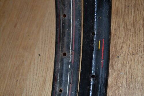

Обода В-902 действительно шире оригинальных на 2,5 мм (специально померял), но мне повезло, я нашел оригинальный обод в не плохом состоянии да ещё и задний.
Комментарий к файлу: Левый купленный, правый мой.

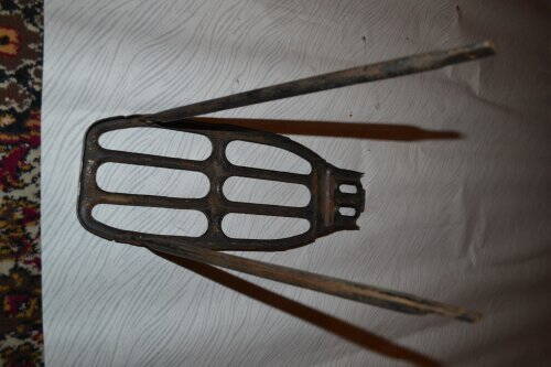

По багажнику, на В-110 он был с торцов с отверстиями?
По щитку, если не ошибаюсь на ранних он шел как деталь для "тюнинга" и продавался отдельно, есть заметка в инструкции по уходу, но не могу найти (потерял в компе) как найду выложу.
По номерам, удивили :shock: , такое могло быть только в Велиом и Могучем, чтоб потом потомки голову ломали.
Да, он был с торцевыми отверстиями (для крепления груза с помощью веревок) с 1951 до ориентировочно 1957 года. Потом уже появился багажник с пружиной. Я ничего не исключаю, но на велах 1958 года видел только багажники с пружиной. Но у Вас же этот багажник с пружиной есть... жаль другого цвета.

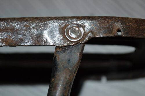

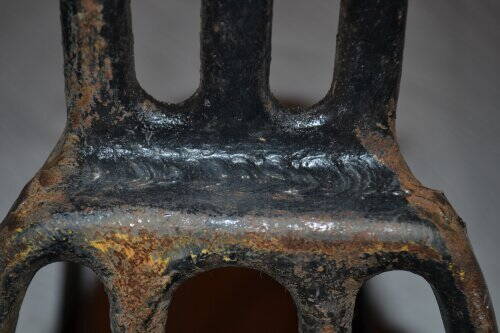

Игорь, зеленый багажник покупной, тот который был, переклепанный и переваренный, его только в утиль но и зеленый тоже не без изъянов (сварка присутствовала но исправимо).
DSC_6983_500x333.jpg [ 32.07 КБ | Просмотров: 3679 ]
DSC_6984_500x333.jpg [ 34.31 КБ | Просмотров: 3679 ]
DSC_6985_500x333.jpg [ 28.68 КБ | Просмотров: 3679 ]

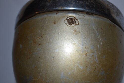

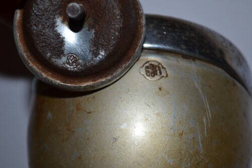

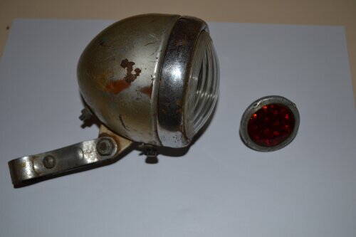

Предется искать щиток и зеркало т.к. фару уже купил. :roll:
DSC_6990_500x333.jpg [ 16.7 КБ | Просмотров: 3679 ]
DSC_6989_500x333.jpg [ 27.99 КБ | Просмотров: 3679 ]
DSC_6988_500x333.jpg [ 26.68 КБ | Просмотров: 3679 ]
