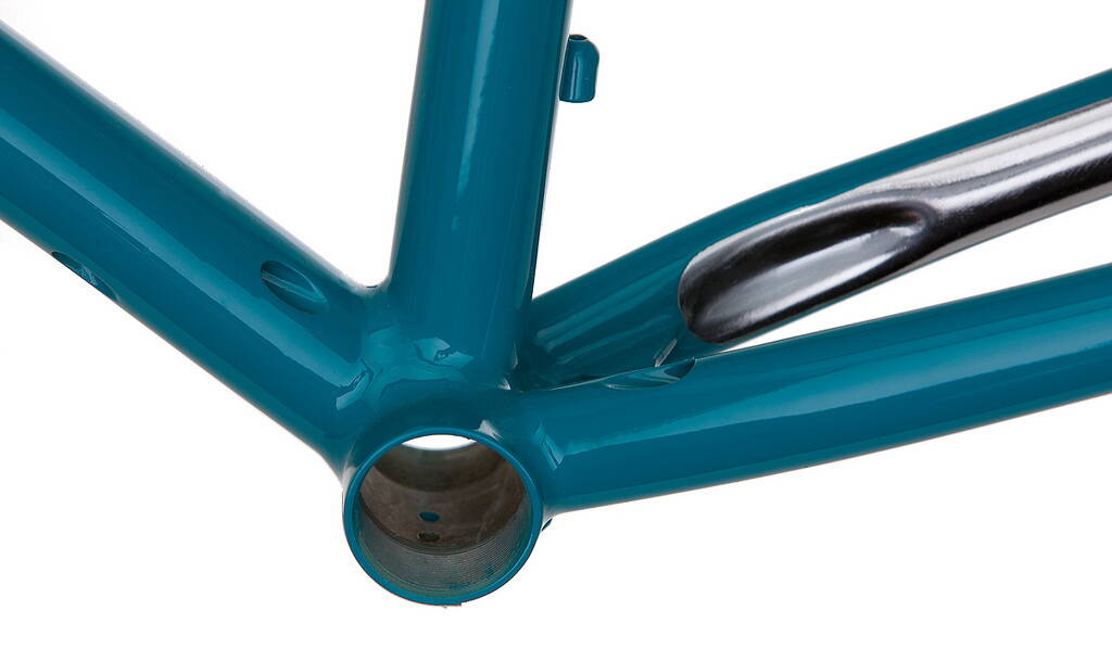

Если когда надумаете перекрашивать, так хорошо швы привести в такое состояние:
5085691993_d224768bc7_b.jpg [ 157.12 КБ | Просмотров: 1766 ]
3423066205_2b36fd3207_b.jpg [ 362.51 КБ | Просмотров: 1766 ]

Уххх красотища. :yes:
Это нужно припоем заливать,или шпаклевка ?
Перекрашивать буду однозначно, хочу темно-зеленый порошок по типу стекла в бутылках шампанского :roll:
 Заголовок сообщения: Re: Missile M9600
СообщениеДобавлено: 31.01.2017 23:29
:yes: Если порошок, то припоем, причём твёрдым, а не оловом. Теоретически, можно просто зачистить то, что есть, но страшно ослабить шов. Лучше доляпать припоя, и ему форму придать.
