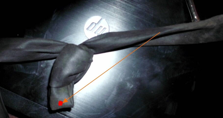

Часто удается следующий фокус: крепко завязать камеру по обе стороны прокола, и вставив накачать и ехать. Причина почему такое возможно состоит в том что при накачивании камера удлиняется - это видно если накачать камеру не вложенную в покрышку. Кроме того, часто камеры оказываются вообще длиннее чем следовало бы. Вот мне как-то попалась новая камера 20" в сравнении с колесом 20":

Ну я так и сделал же, только по обе стороны это... ээээ... необязательно - достаточно разместить дырку в середине, в петле узла.
DSCI1520.JPG [ 211.02 КБ | Просмотров: 1613 ]

Не понял картинку :pardon:
