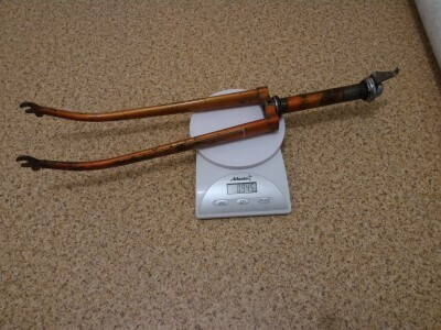

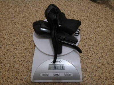

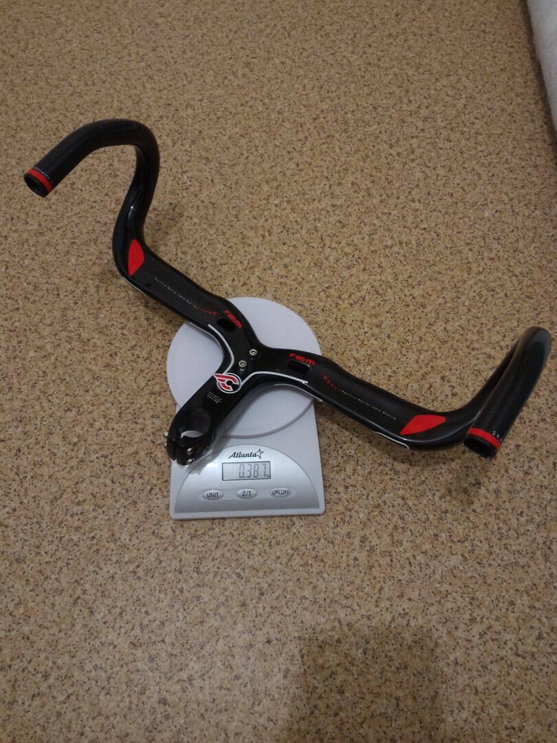

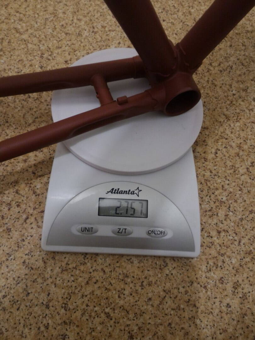

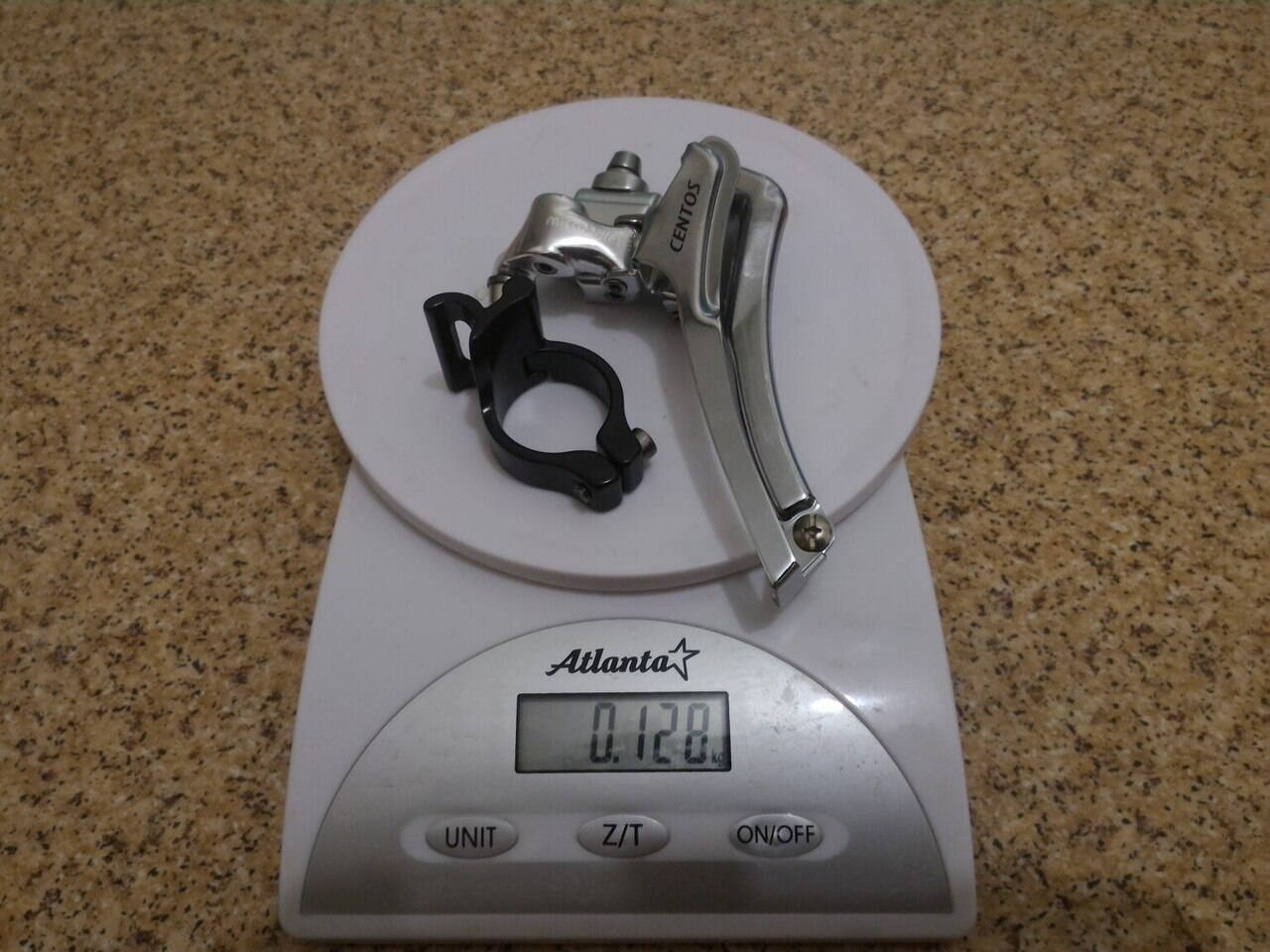

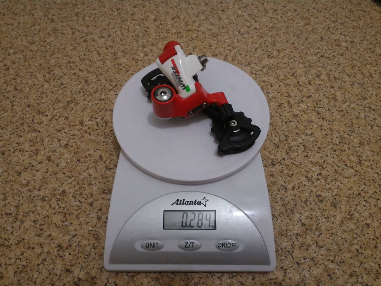

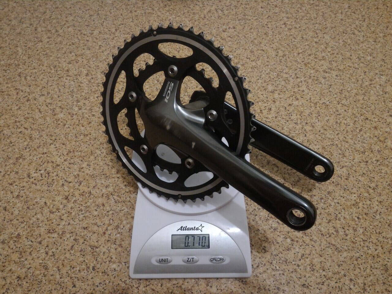

На счет массы, самому очень интересно. Когда купили велик я его взвесил как есть, весы показали массу 10.5 кг. Примерно, весы были не точны. По предварительным расчетам, должны уложиться в 9 кг.
На фото, где вес рамы, там совокупность веса рамы, вилки, рулевой.

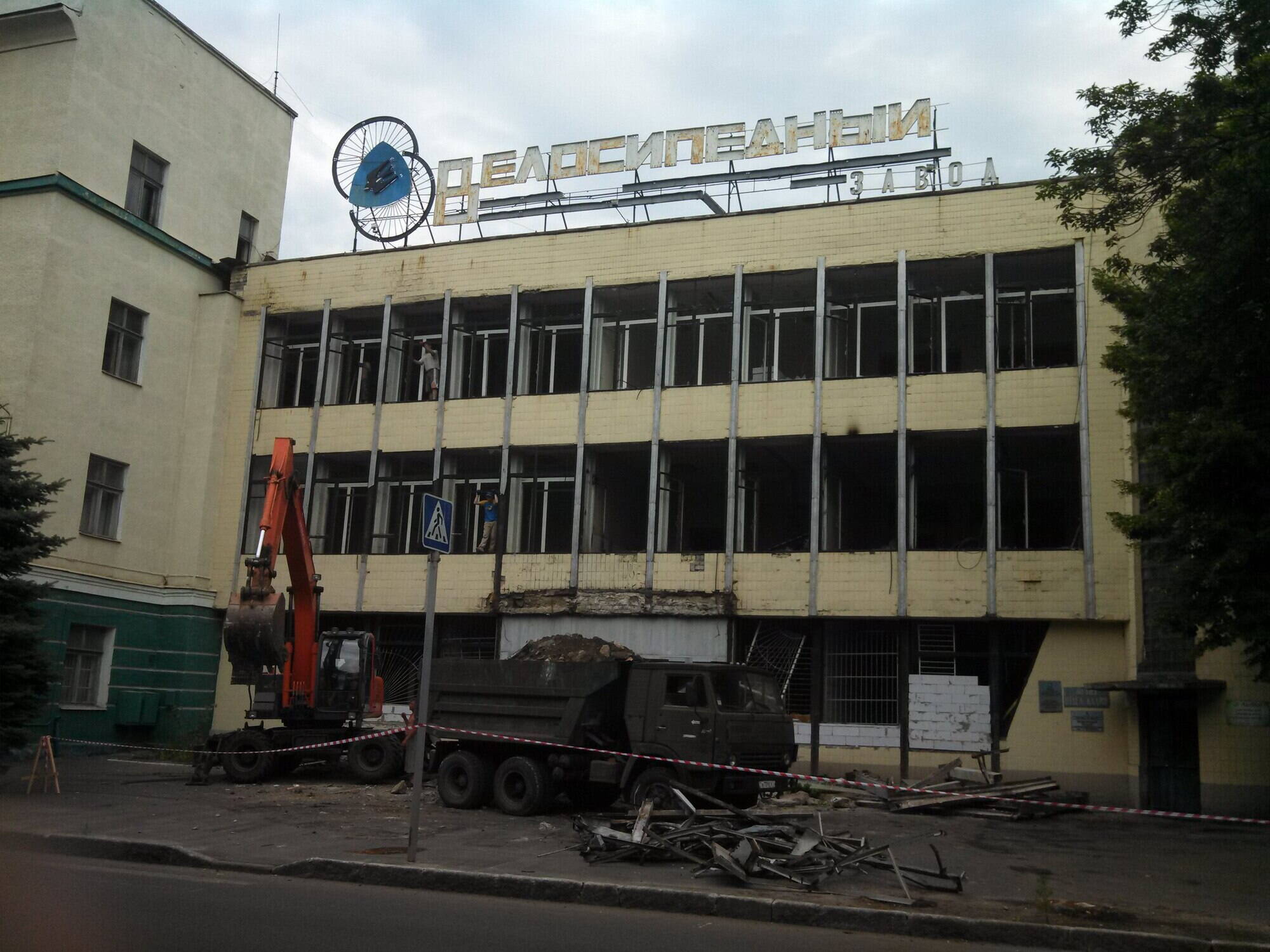

andreybatyaev писал(а):
Я вот не знаю, как сегодня завод ХВЗ себя чувствует
Как-то так
k445HOJOzYM.jpg [ 716.82 КБ | Просмотров: 1583 ]
