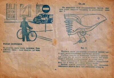

СообщениеДобавлено: 25.01.2017 11:28
Сообщения: 83
Зарегистрирован:23.05.2015
вот
740.jpg [ 199.21 КБ | Просмотров: 2514 ]

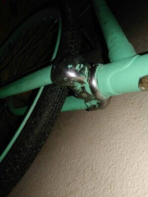

Сейчас упражнялся с ацетоном, что-то он впечатления на краску не произвёл. Даже с хрома не смог смыть. Следующий этап смывка?

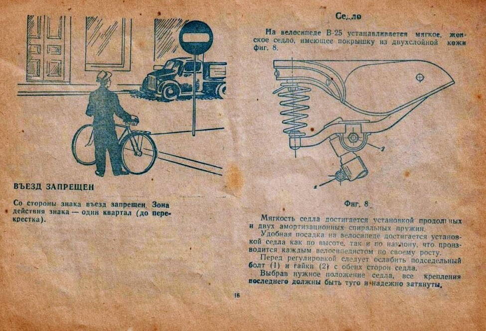

В седле не хватает горизонтальных пружин, чем их заменить? У меня на даче седло туриста мягкое лежит, от него могут пружины подойти? Или автомобильное что-нибудь поискать?

Пружины нужно мерить.

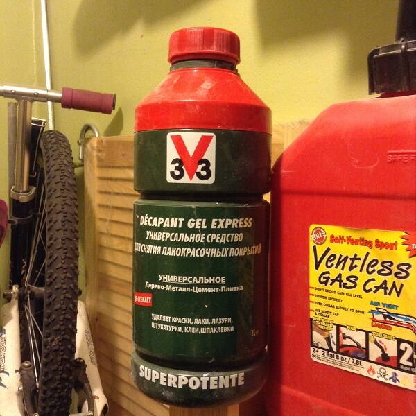

Смывку советую вот эту, стоит 800р но за свои деньги супер гуд. Единственный минус смывки можно повредить "родное"ЛКП
IMG_1612.JPG [ 163.48 КБ | Просмотров: 2462 ]

Пружины на более позднем Орлёнке одинаковы по проволоке и диаметру навивки с Туристом и Украиной. Укоротить - раз плюнуть. Даже (гетто-вариант) срастить можно или нарастить пружину проволокой.
Значит, покрасили ПФ-115. Смывка рулед, но родное ЛКП тю-тю. Придётся поуродоваться, восстанавливая вид - зато блестеть будет. На таких старинных машинах труд реставратора облегчается тем, что там не применяли деколи - всё по трафаретам. Коллеги с успехом восстанавливают (и я собираюсь вскоре присоединиться):

С хрома попробуйте ножиком потихоньку соскрябывать, сильно не давите чтоб не повредить хром ,( нож сапожный). Я на своем Зифе все хромированые детали так очистил , краска отлетает хорошо.
СообщениеДобавлено: 26.01.2017 10:46
С хрома проволочной щёткой на дрели и даже болгарке сдирал. Но пойдёт и смывка. Потом полируется с ГОИ.

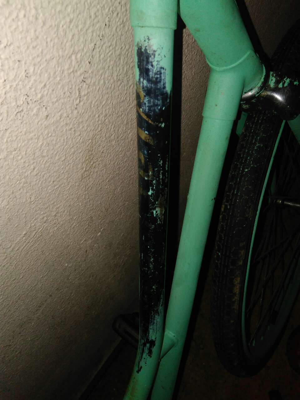

Поскрёб краску, хром пока радует. Родная краска вполне приличная была но чёрная! Каждая девочка о таком мечтает!
Надпись ласточка читается легко. Крыло и колесо переднее были хромированные, поэтому крыло и выжило- всё-таки хром поинтереснее краски.
image-0-02-05-4d1cb0aa3612c02e9a5c7b0879e4f4463de37f5773d1f694c606054313c2ea92-V.jpg [ 99.63 КБ | Просмотров: 2402 ]
image-0-02-05-25f93c69b3bd22c2d3f2ff95895118cf2bd19fc61783b605539d1f44e507e889-V.jpg [ 99.66 КБ | Просмотров: 2402 ]
