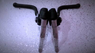

Очень-очень хочется держать руль в верхнем хвате, но тормоз далеко, и ножного нет. В Вашем случае только более лёгкий ход ручки немного скрасит. Но основные дичайшие неудобства тормозов по-шоссейному останутся.
А что скажите про ручки данного плана, с повторителями?
7Fvtr4cTjS4.jpg [ 225.46 КБ | Просмотров: 3178 ]
bYAWH0tHvJo.jpg [ 136.02 КБ | Просмотров: 3178 ]

Вважаються турингові. Відгуки різнопланові, від супер, до тормозить погано. Мабуть від нюансів конструкції залежить.
При сучасному обвісі радив би подивитись в сторону дублюючих циклокросових (кросових) ручок.

Если повезёт, с этими туринговыми может быть и хорошо. Но.
Строго говоря, они должны иметь индивидуальную конфигурацию той кочерги не только для разных рулей, но и для разных людей. Совсем не исключена ситуация, когда Вы красиво, правильно и удобно выставите основные ручки - так, чтобы правильный хват "за слоны" получился, а при этом кочерга окажется слишком далеко, близко, или не под тем углом, чтобы быть удобной. Не там, короче. Т.к. основными ручками для торможения в городе железно будут кочерги, захочется настроить их поудобнее, но это собъёт правильное положение слонов с основными ручками. Пофиг, ибо по основным скучать и не будете - гарантирую. Но нафиг они такие нужны тогда?
Конечно, всё может встать и удачно. Их же под что-то среднее проектировали.
Вариант, о котором говорит Женя, в этом смысле гораздо выгодней (не по цене, конечно :D ) - ведь все четыре ручки можно настроить хоть вообще левые и правые по-разному.
Но - все четыре. Их ЧЕТЫРЕ :shock: Полный руль тросиков и тормозных ручек! :D
Снова-таки, то, что называется "дополнительными", в реале будут не просто основными, а чуть не единственными. Нафига тогда основные?
Так я пришёл к "моей" схеме. Естественно, её придумал не я , но понял, оценил и пропагандирую :D
Когда строил туристический турист для туризма, прикупил недорого одну левую ручку с кочергой (сзади торпедо, поэтому мне одна и нужна была, а её ещё без пары совсем дёшево отдавали). Она даже до велосипеда не дошла. Крутил её в руках, тулил, да и сделал, как обычно, о чм ни разу не пожалел. Ну нафиг она такая нужна?
К тому же, кочерга имеет некоторую упругость и люфт, что плохо отражается на модуляции тормоза. Ещё и греметь может.

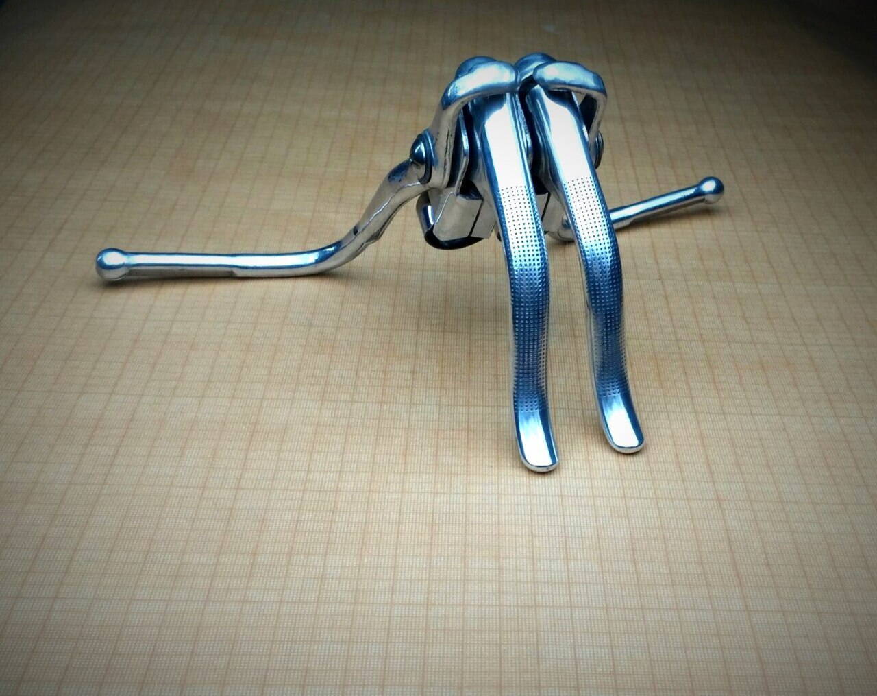

Вставлю свои "пять копеек". Я себе на велосипед такие поставил.
25120
Для меня очень удобно. Они сделаны так, что при правильной установке слонов, дублирующие ручки встают точно под верхний хват. Рекомендую.
Ну и выглядят неплохо.

На данном руле :roll:

Да, немецкие на немецком руле. :D
