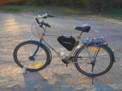

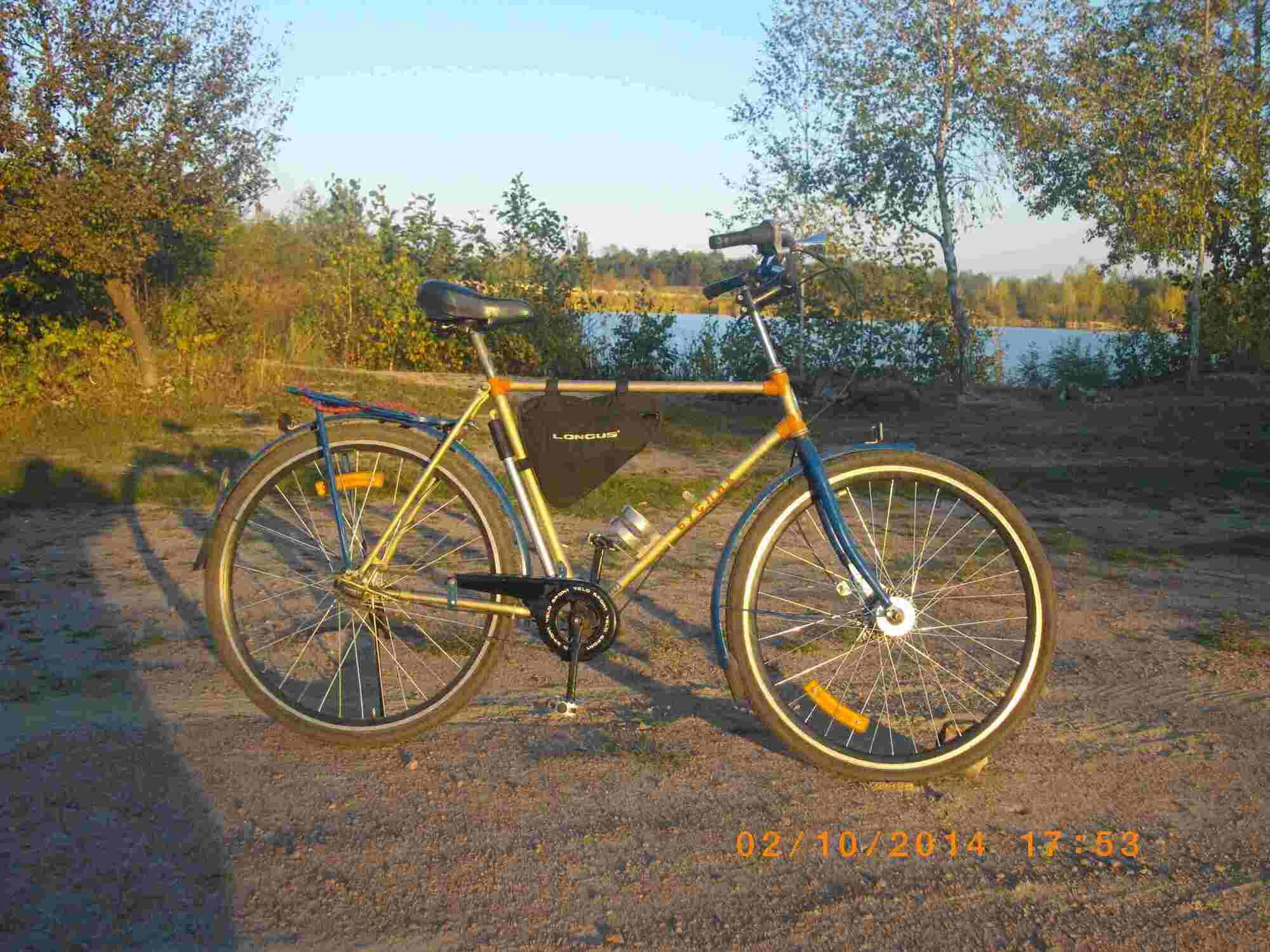

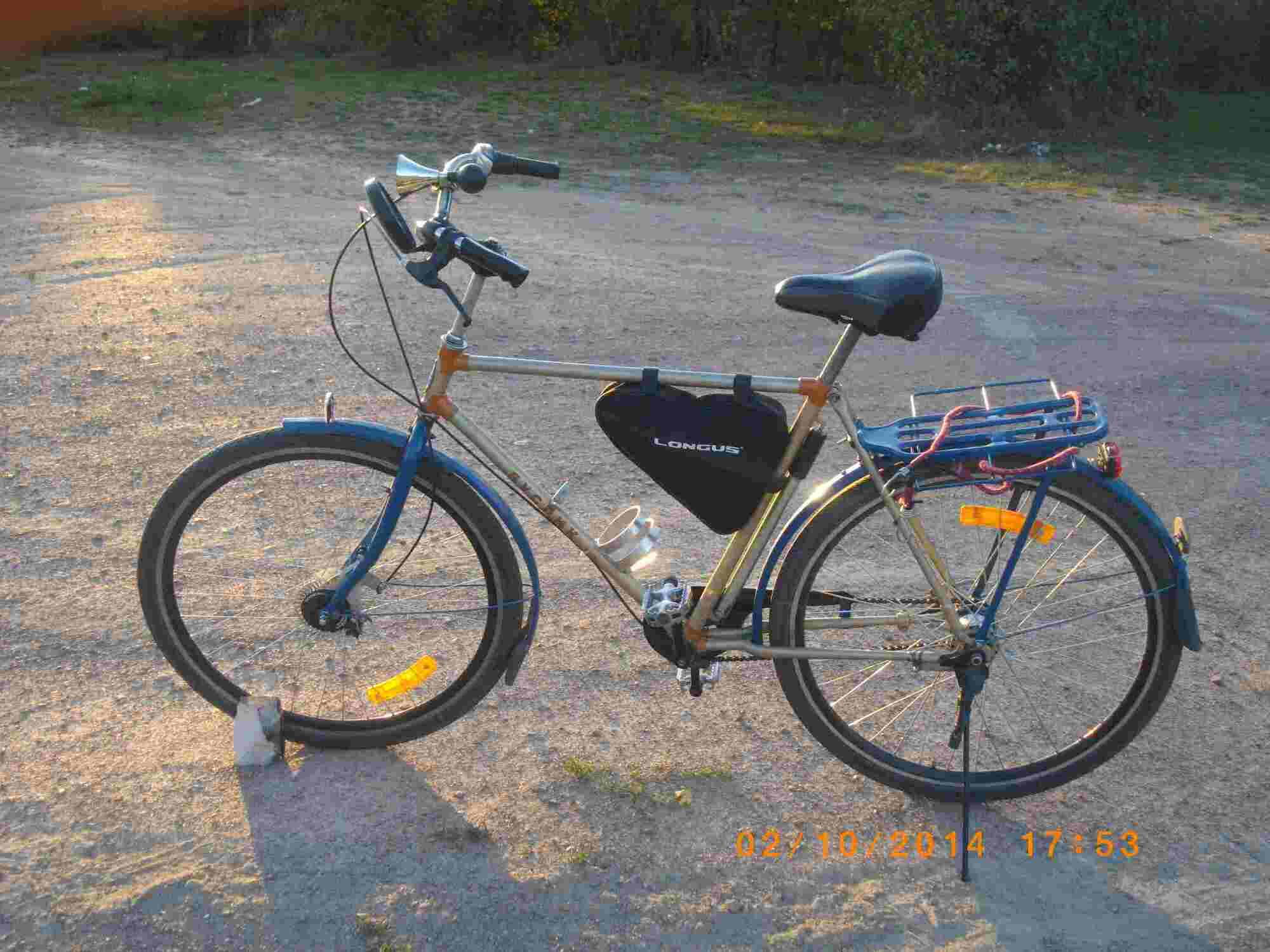

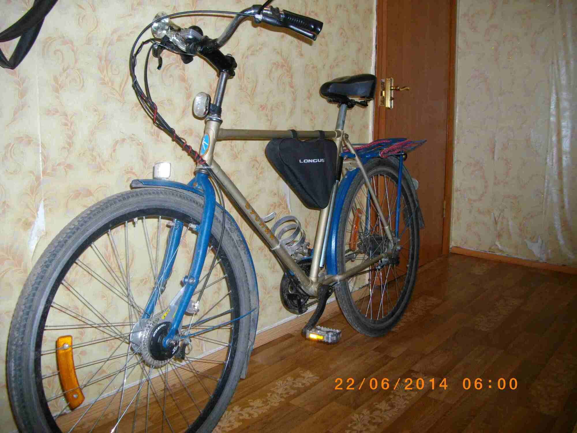

levkin_2M писал(а):
В дурных планах на больную голову - это купить бабочку и сколхозить её в короткий вынос от ВМХ'a.
Не нужно этого делать. Геометрия бабочки такова, что после обрезания прямых, т.е. самых близких к ездоку участков, останутся такие, до которых дотянуться будет сложно даже без никакого выноса. Только зря потратите деньги и силы.
Предлагаю подобрать дорожный руль с большим изгибом, как на прилагаемом фото. С таким рулём рукоятки получаются настолько близко, что пришлось на обычный дорожник колхозить МТБшный вынос, ибо руль очень удобный в плане анатомичаски правильных углов рукояток:
IMGP1124.jpg [ 278.42 КБ | Просмотров: 3312 ]
IMGP1407.jpg [ 251.44 КБ | Просмотров: 3312 ]
IMGP1404.jpg [ 291.59 КБ | Просмотров: 3312 ]
