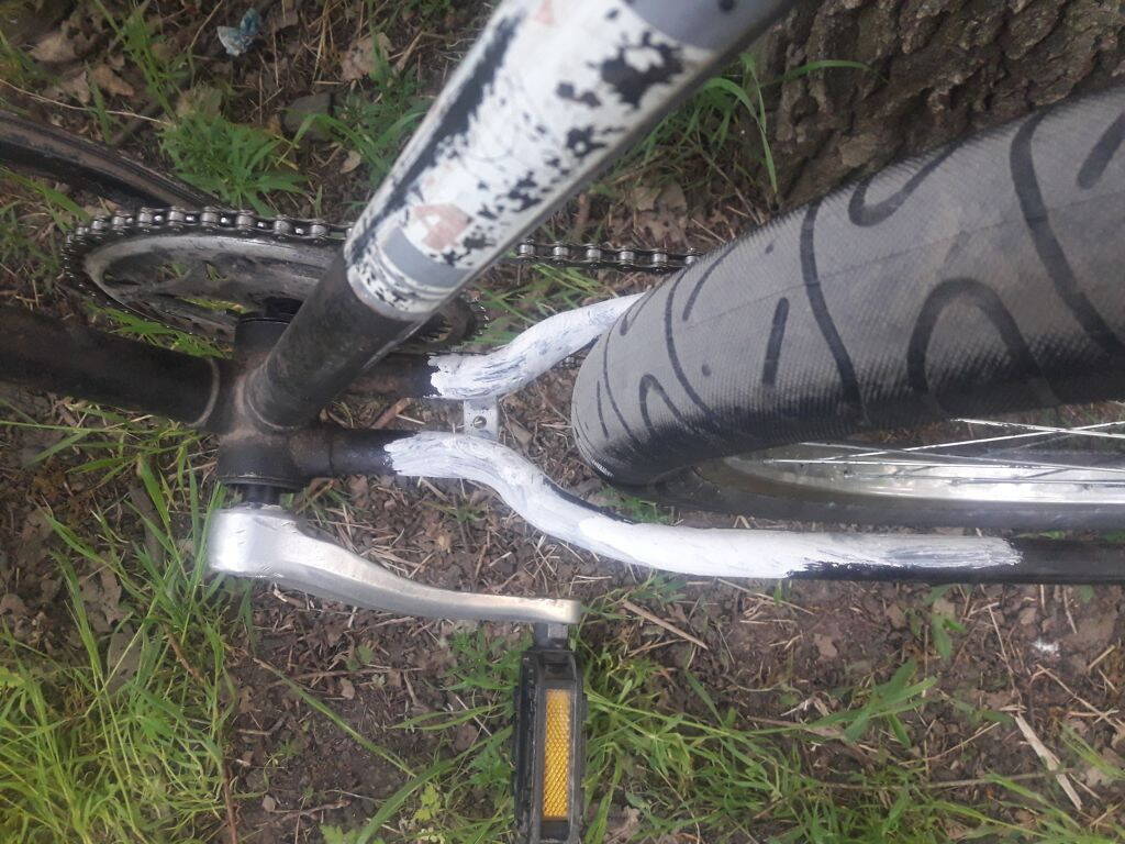

только там еще такой момент как нижние перья, которые крепятся к кареточному стакану (КС), а под широкую резину их желательно развести пошире, в идеале приварив к КС длиной 100 мм. :roll:

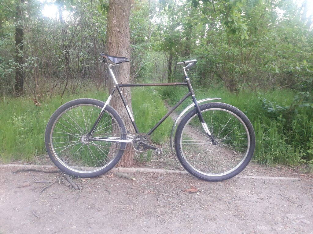

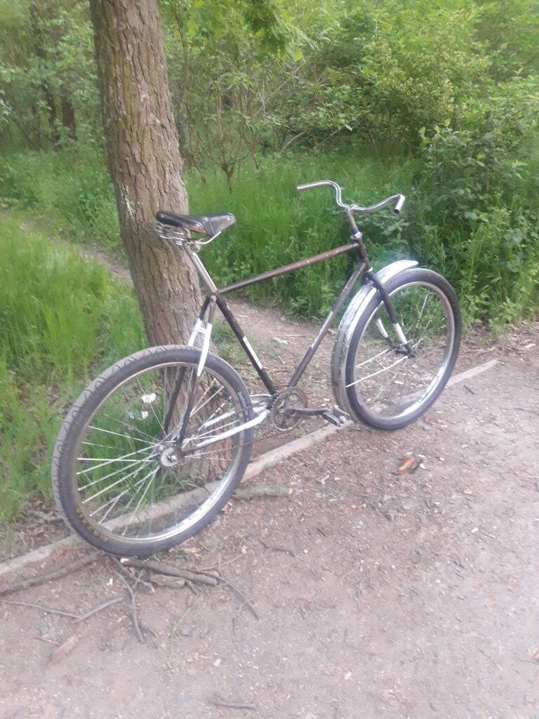

А тем временем Украина поехала на колесах 29х2.50.
012013_20180501193618.jpg [ 189.74 КБ | Просмотров: 1928 ]
012013_20180501193623.jpg [ 157.33 КБ | Просмотров: 1928 ]
012014_20180501193524.jpg [ 154.42 КБ | Просмотров: 1928 ]
