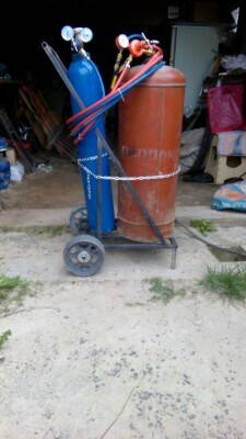

Собрал сварочный пост.
0-02-05-b435fe367752b3b1f5c5271e11b6ea04d97634fd1fd049c0932be214810313cf_full.jpg [ 98.96 КБ | Просмотров: 2702 ]
Впереди процесс сборки рамы.

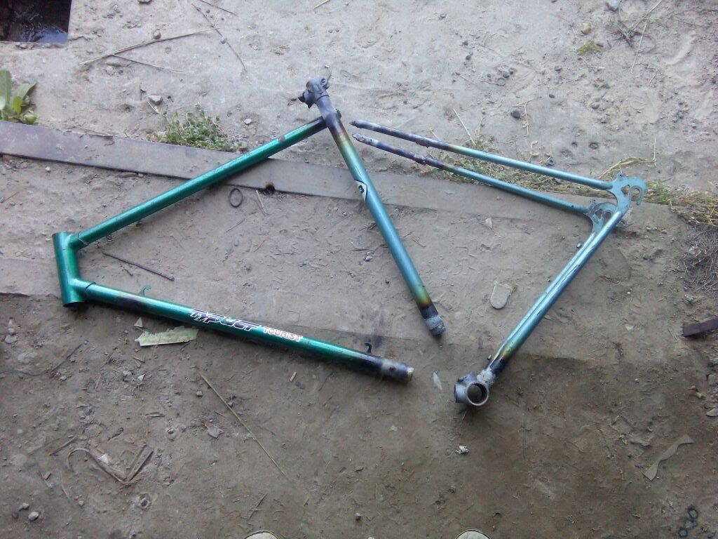

Прежде, чем собрать, что то нужно это что то разобрать :D
091837_img20170809123027.jpg [ 167.41 КБ | Просмотров: 2649 ]

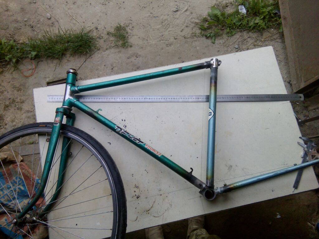

Теперь колдуем над размерами рамы, Переводим с третьего роста на первый.
Колдовство дело не быстрое. :wink:

amigostar
прикидываю, считаю, примеряю. Все должно получиться хорошо. Взял паузу для раздумий и выверки ощущений. Паять серебром конечно, но в принципе можно и латунью, не Кольнаго как ни как. :D
А собрать дома Кольнаго особых проблем не вижу, были бы материалы, желание, инструменты, ну и руки с изменяемой кривизной не помешают :smile: .
Gagarins
Геометрия будет близка к обычной Туристовской, футурама не планируется :Vel9:

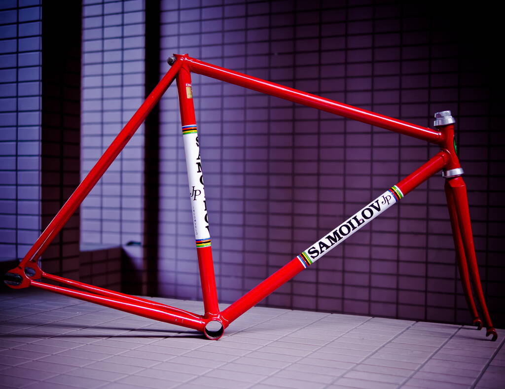

Grey64 писал(а):
amigostar
Gagarins
Да, действительно, можно собрать.
Был такой легендарный, настоящий Веломеханик с большой буквы Юрий Петрович Самойлов.
К сожалению, уже покойный. Он делал рамы для сборной.
И на этих рамах был выигран чемпионат мира!
После гонки, сам Эрнесто Кольнаго не поверил, что перед ним рамы Самойлова и спросил, почему на рамах нет деколей Кольнаго...
Чем меня поражала его рама, так это ювелирной точностью изготовления и идеальной геометрией.
Очень жалею, что отдал свою раму Самойлов...
