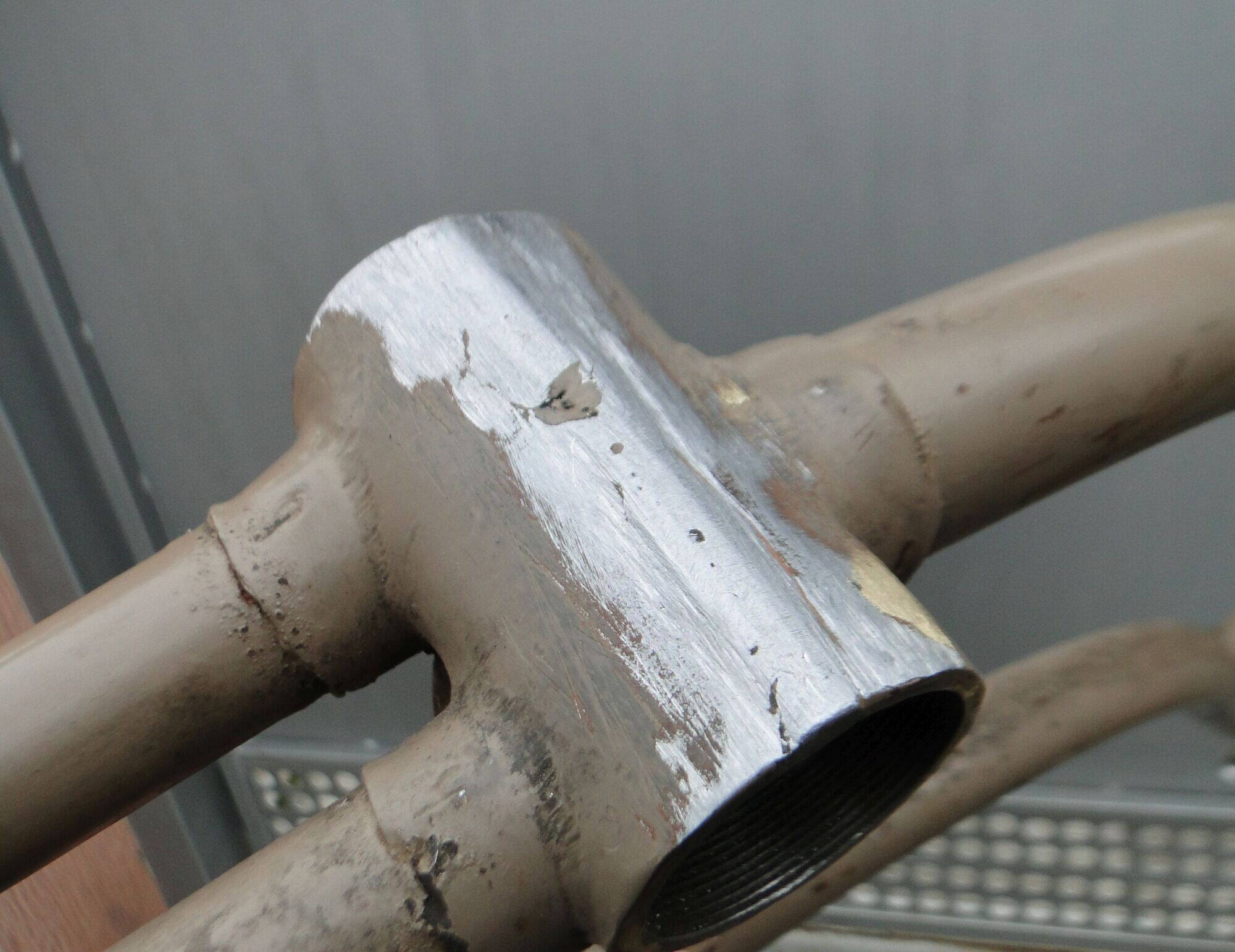

Для устранения указанных неровностей на новой раме на "болгарку" был одет диск по металлу толщиной около 4 мм (чтобы избежать случайного излишнего углубления). Диаметр диска был малый (уже давно менее 125 мм), поскольку так получается точнее - меньше вибрация инструмента. Маркером нарисованы линии на поверхности, стачивание произведено щадящее, только для придания нормального вида:
обработка 1.JPG [ 593.01 КБ | Просмотров: 3755 ]
обработка 2.JPG [ 395.91 КБ | Просмотров: 3755 ]
обработка 3.JPG [ 487.93 КБ | Просмотров: 3755 ]

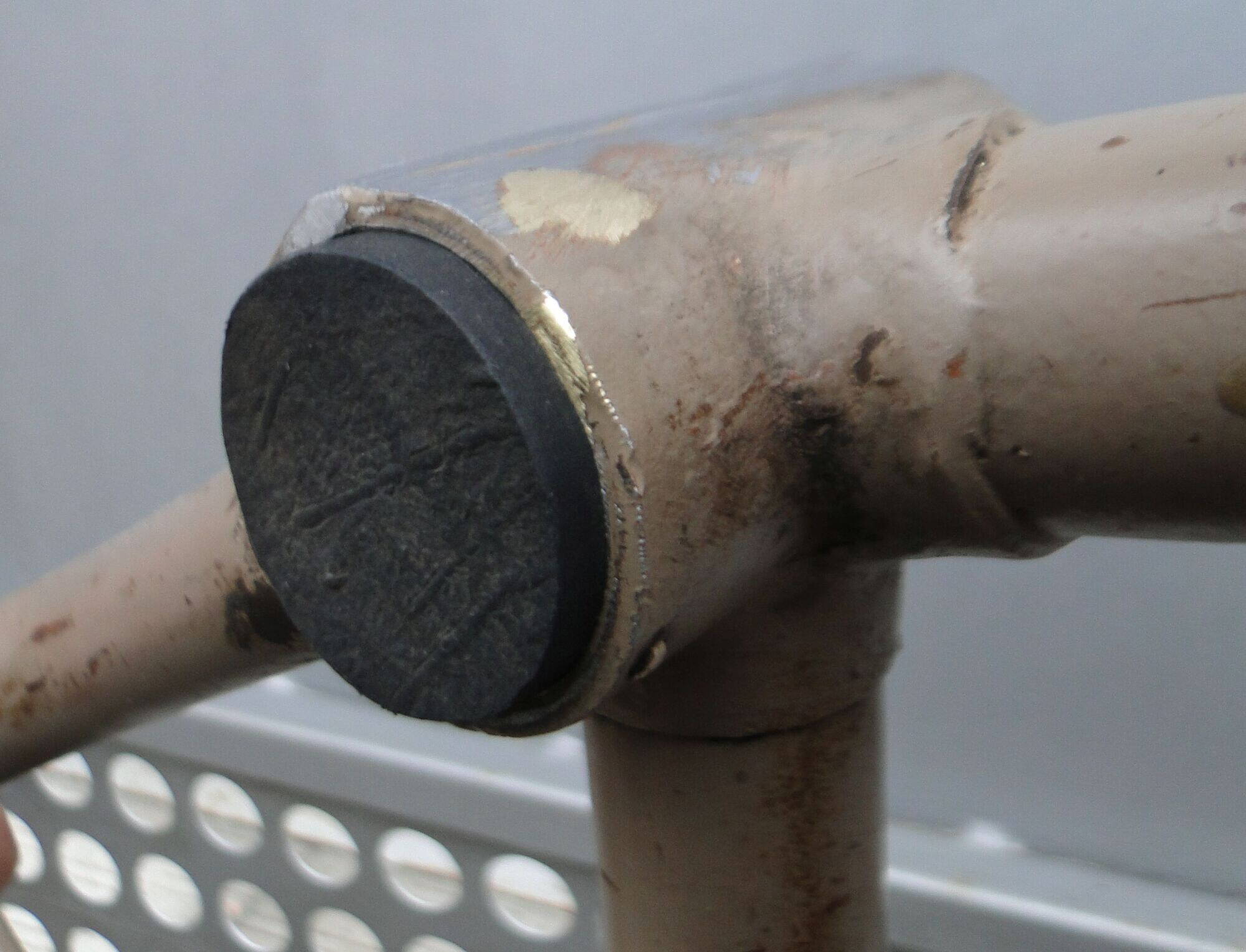

Увы, но перекрашивание будет. Есть изъяны в основном ЛКП + рисунки и надписи были выполнены серебристой краской, которая почему-то сохранилась гораздо хуже чем основная. Поэтому хвататься за имеющееся ЛКП не буду, а подготовка к покраске уже начата. Были вырезаны и обточены резиновые заглушки, помещаемые на резьбы (сама пескоструйка пока не доступна из-за низкой температуры на улице):

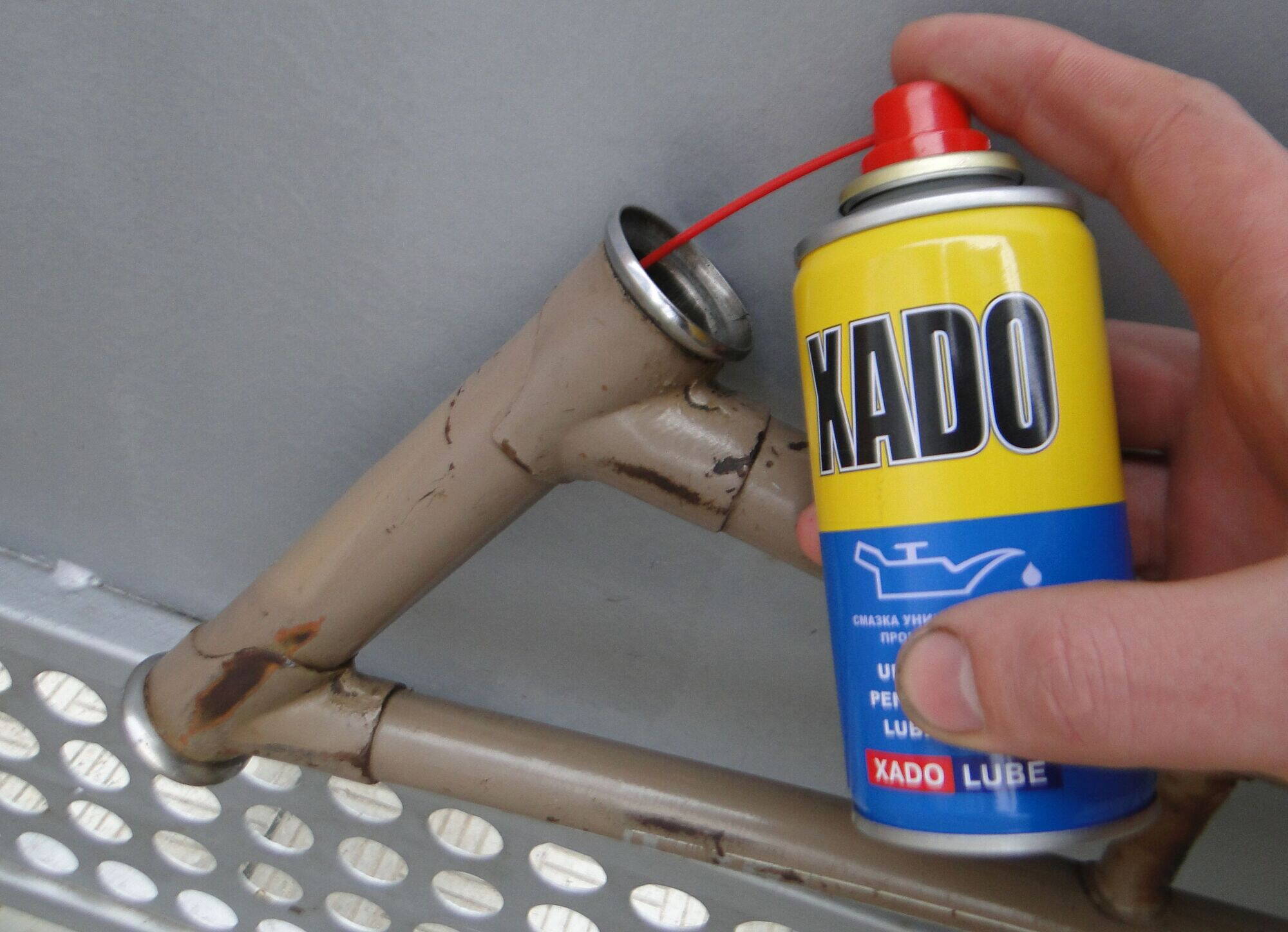

Чашечки в рулевом стакане сидят довольно плотно. Так не хочется повредить при извлечении... Ночью уезжаю в центральную Украину, поэтому зальем пока в щели между ними и внутренней стенкой стакана аналог ВД-40 (трубка на баллоне коротковата и была удлинена нехитрым способом :smile: ):
Сделайте себе из трубы съемник для чашек. Потом не раз пригодится.
Вставлять тоже лучше правильно.

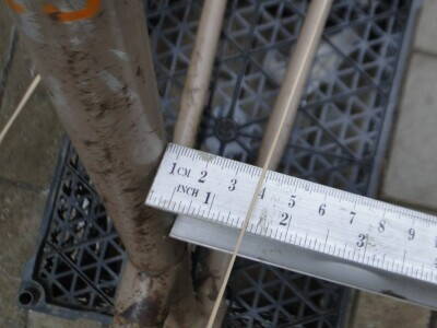

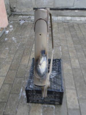

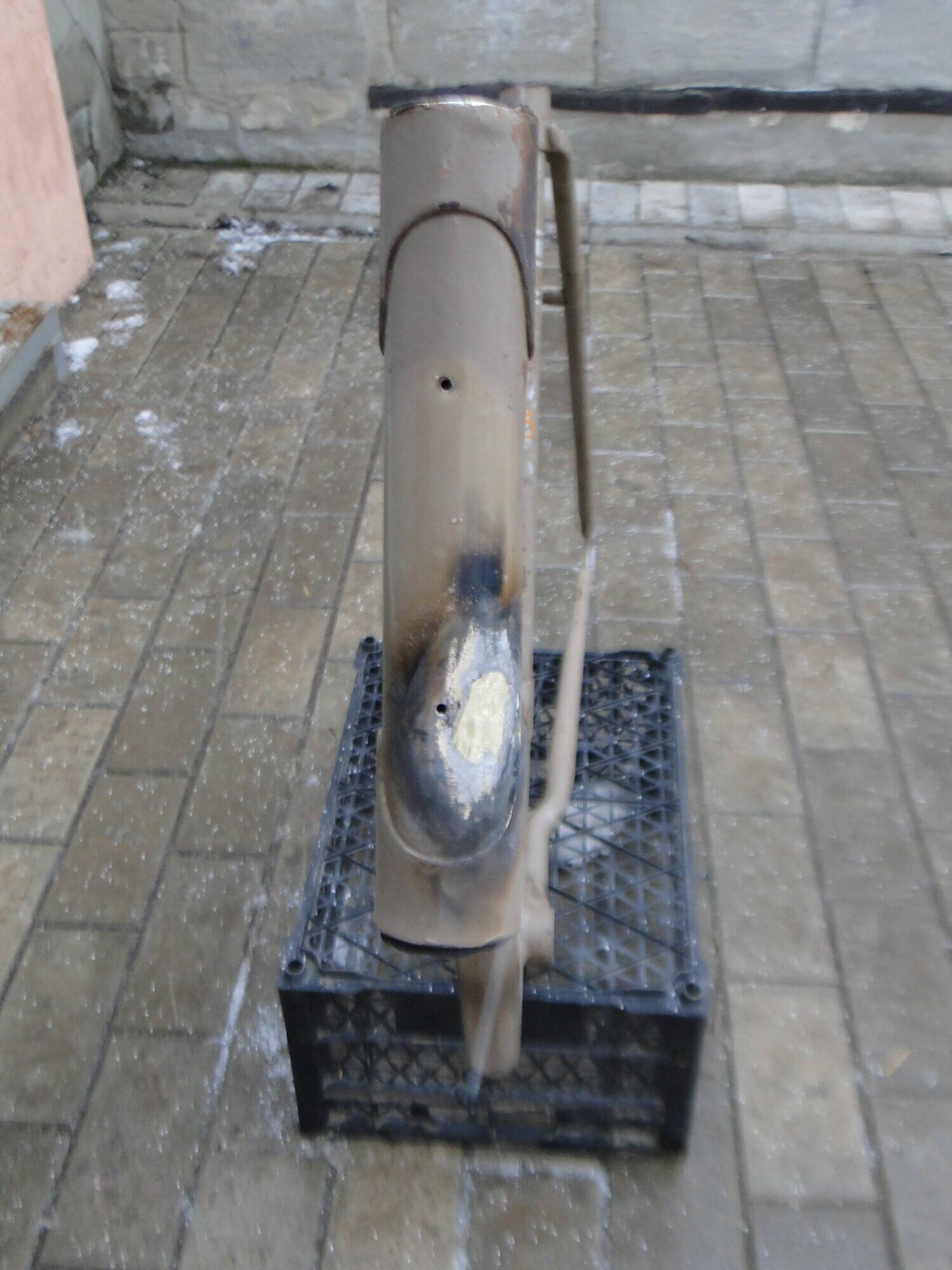

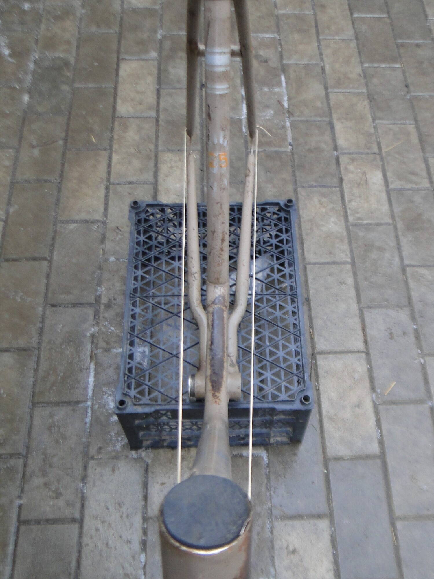

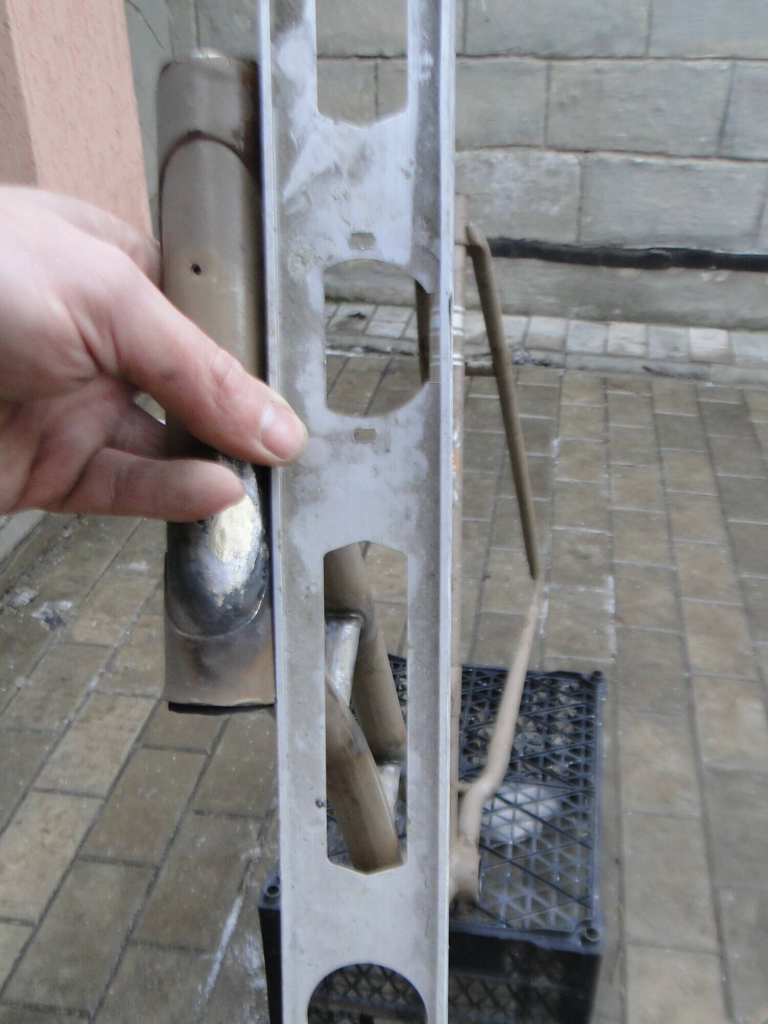

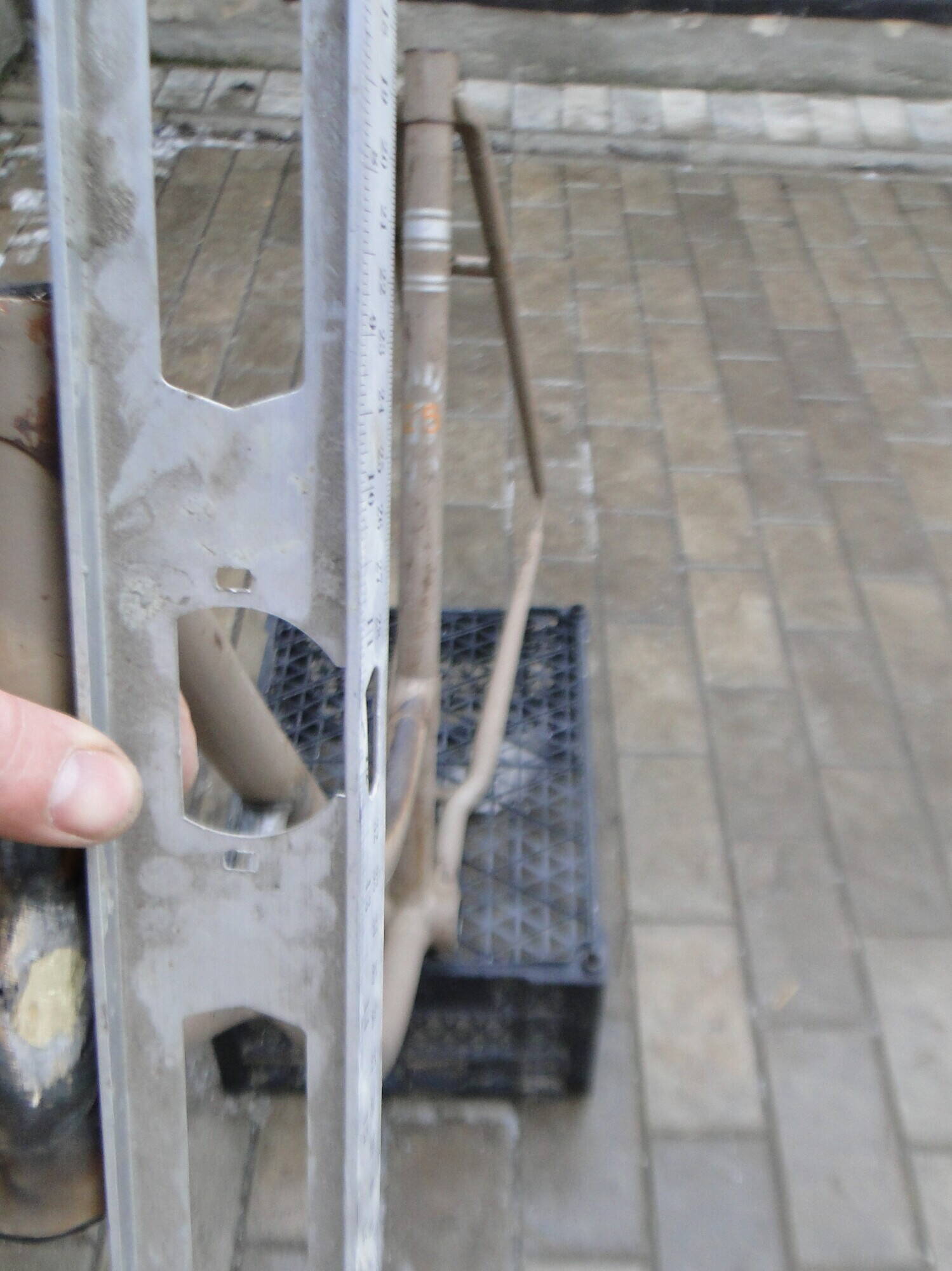

Сегодня уделил время проверке геометрии рамы/вилки. Как по мне, то параллельность рулевой и подседельной труб в норме:
параллельность труб.jpg [ 820.79 КБ | Просмотров: 3621 ]
параллельность труб 1.jpg [ 908.16 КБ | Просмотров: 3621 ]
параллельность труб 2.jpg [ 890.87 КБ | Просмотров: 3621 ]

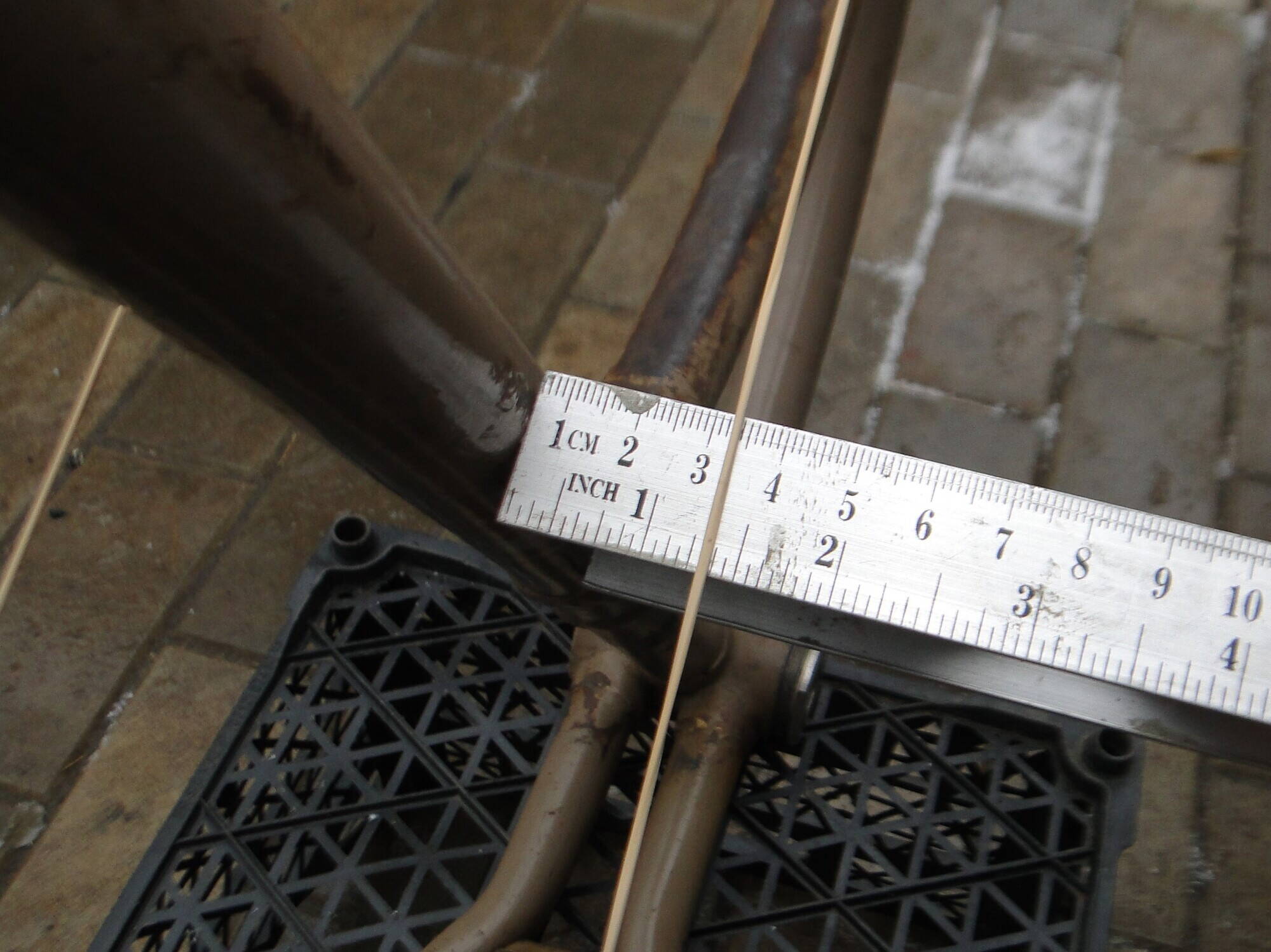

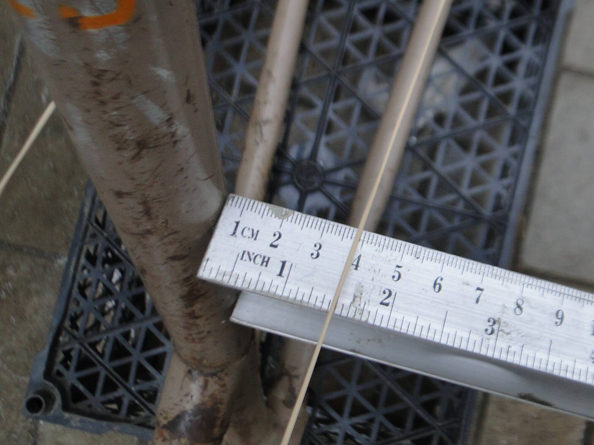

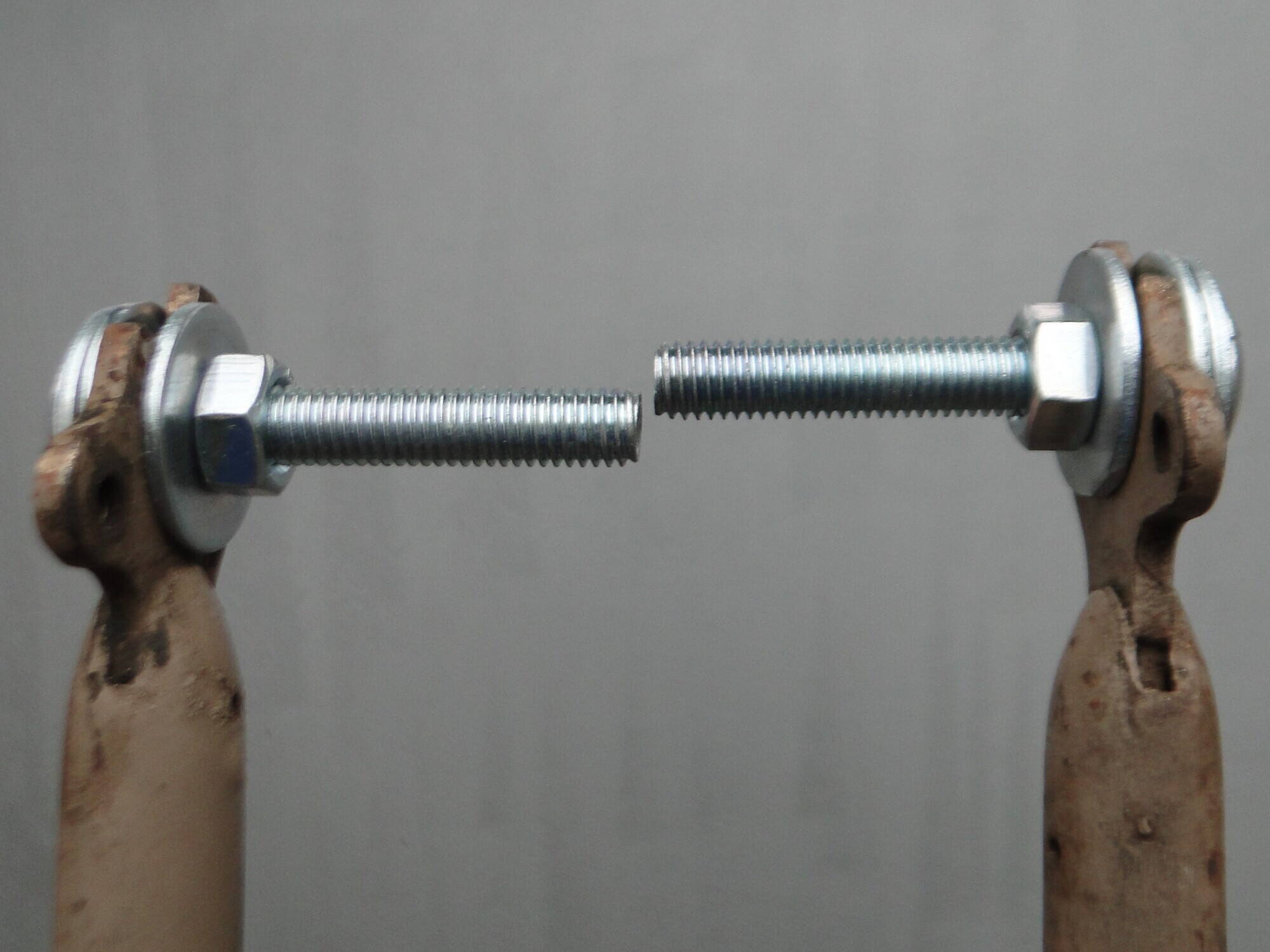

С натянутой резинкой – соответствующие зазоры 33 мм и 38 мм. Смысла заниматься гибкой перьев рамы нет?
с резинками.jpg [ 986.08 КБ | Просмотров: 3620 ]
слева 3.3.jpg [ 835.92 КБ | Просмотров: 3620 ]
справа 3.8.jpg [ 961.39 КБ | Просмотров: 3620 ]

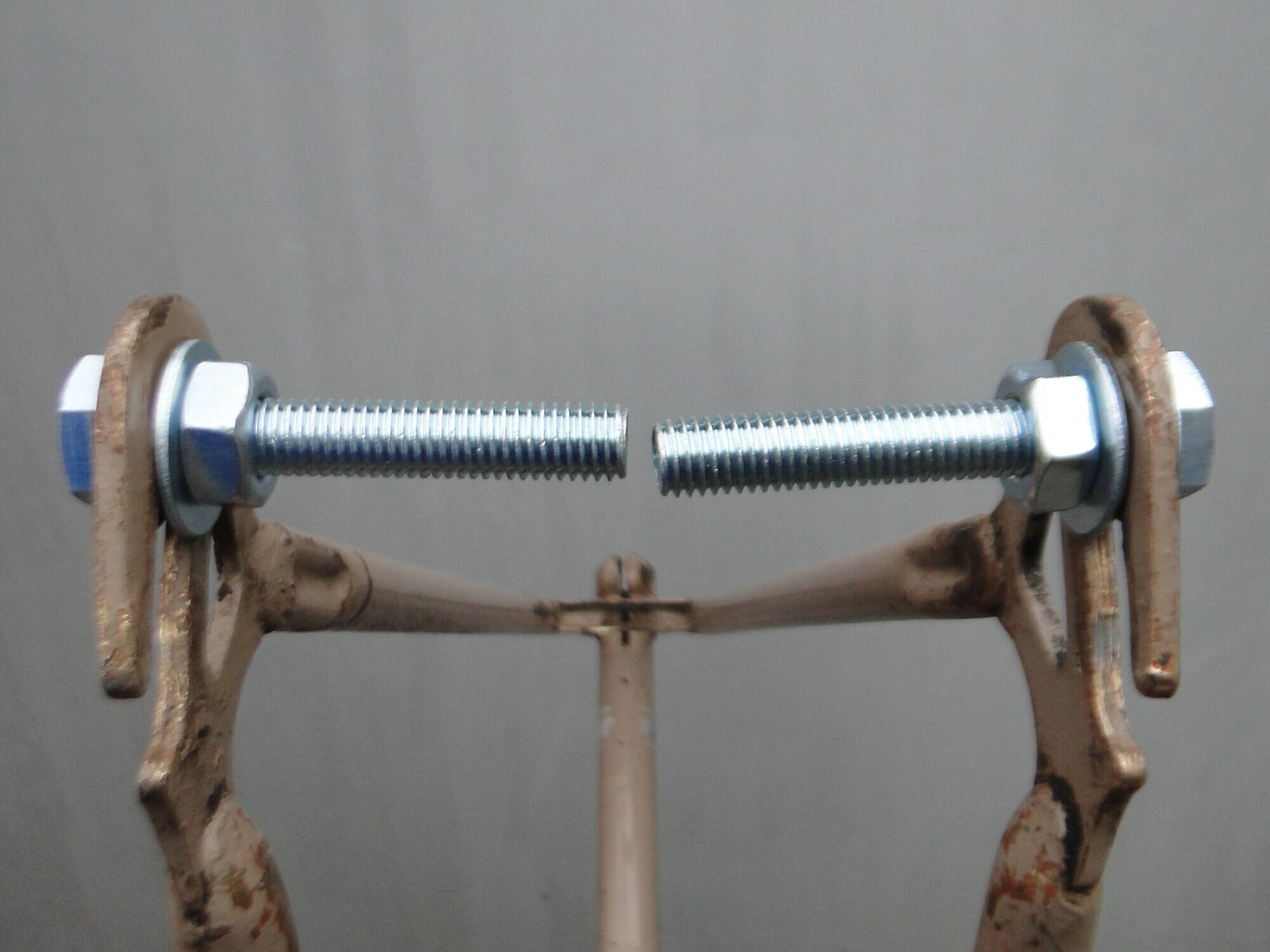

Задние дропы, полагаю, нужно немного откорректировать на горячую?
перья.JPG [ 717.97 КБ | Просмотров: 3618 ]
2 мм ну 3.. 5 многовато. Там править скореевсего надо не перья а трубы рамы. Но если таким вот образом то много времени это не займёт viewtopic.php?f=31&t=332200&start=540#p1864878
Греть там нет необходимости, скорее всего уже в том виде как на картинке можно поправить просто нажав на концы болтов. Или вставив боты подлиннее. Они довольно легко гнуться.

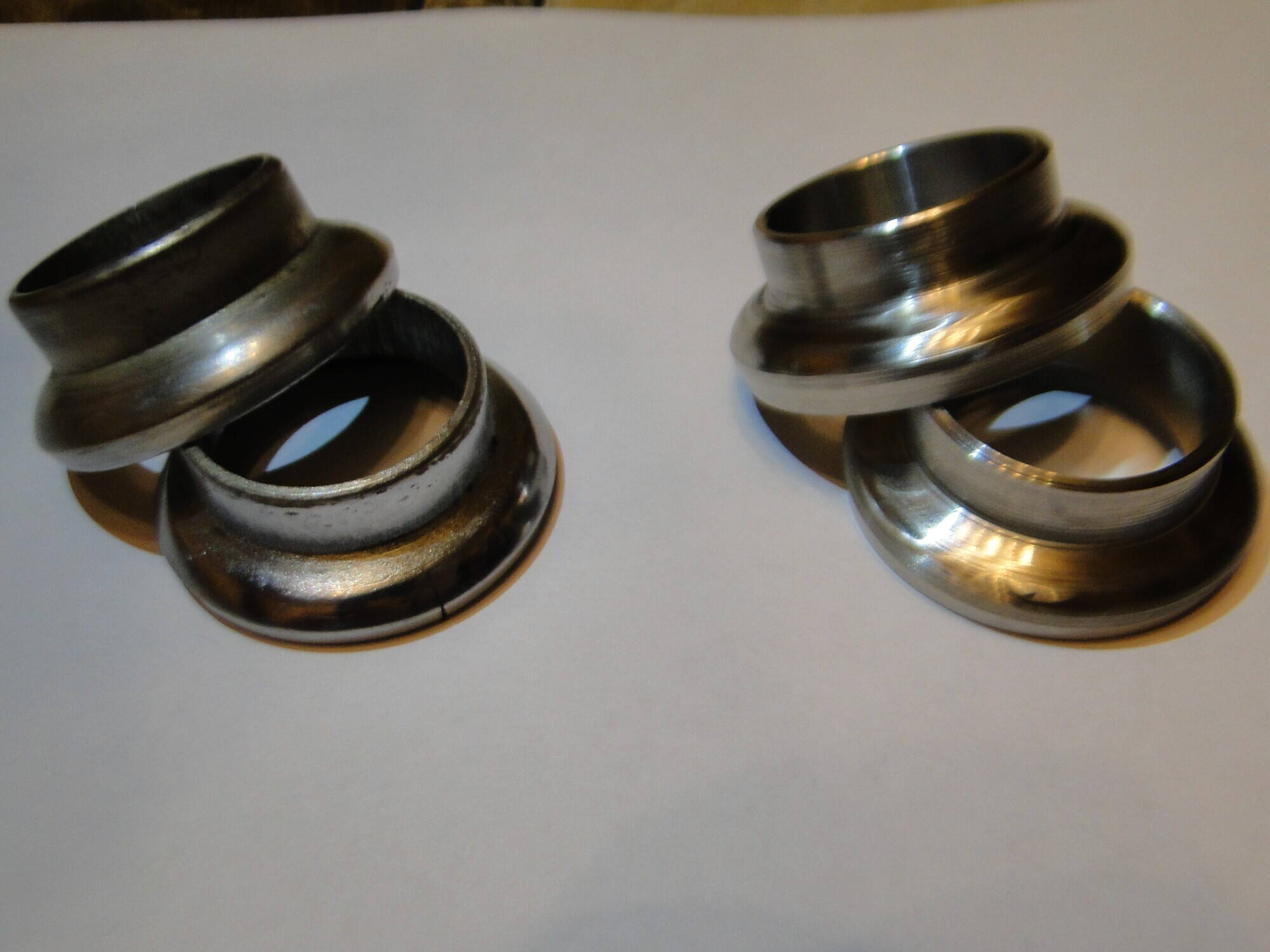

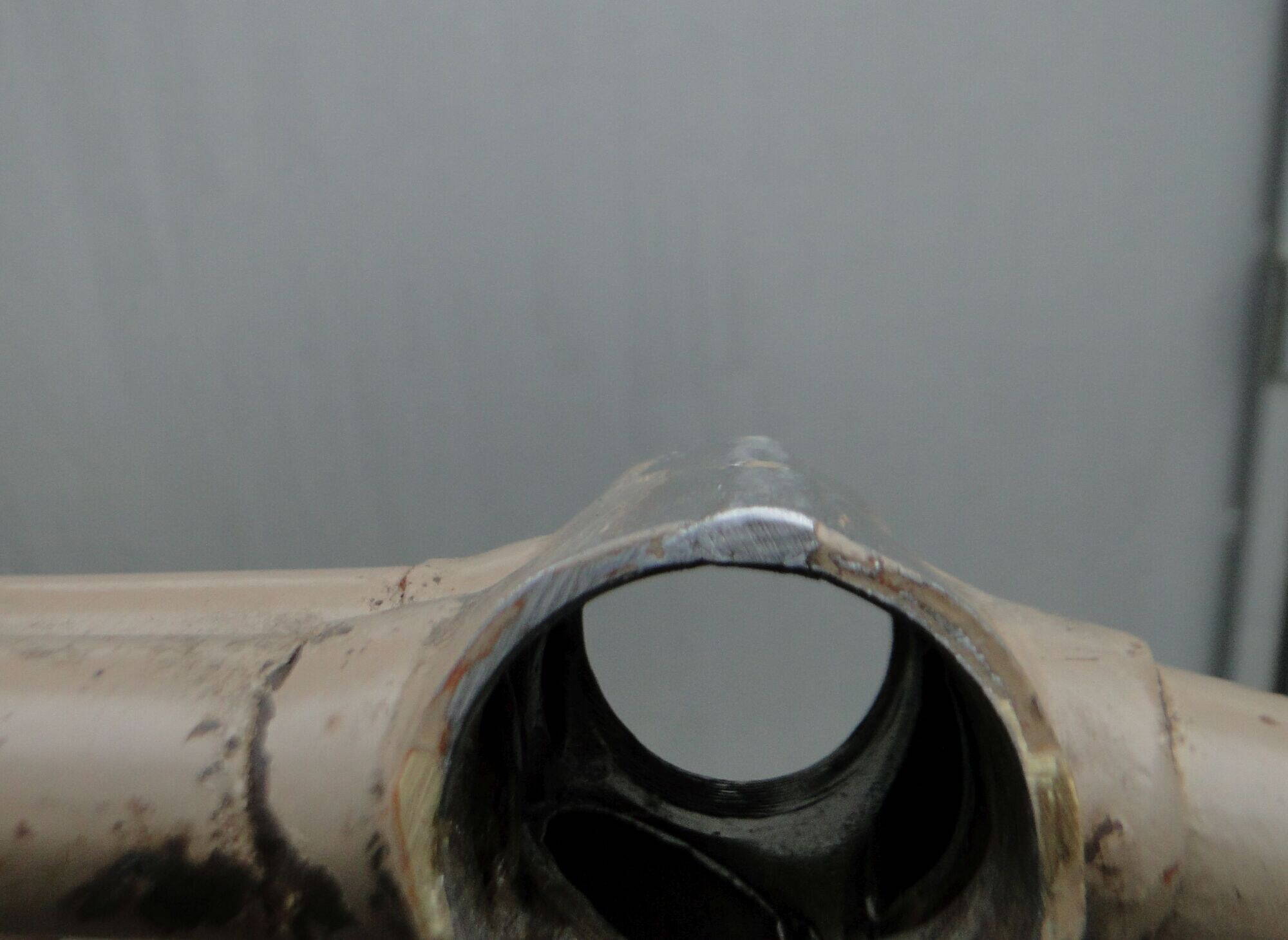

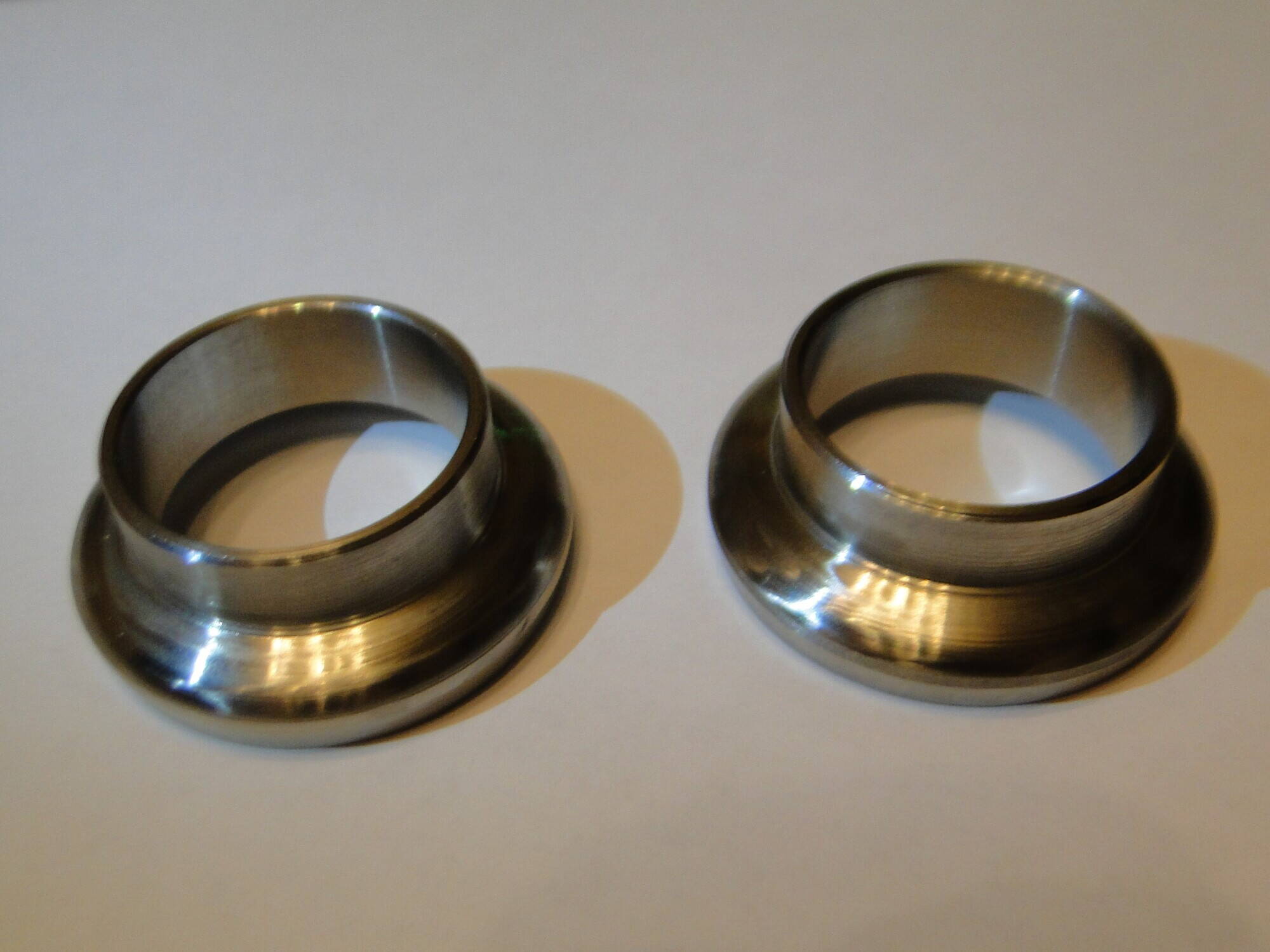

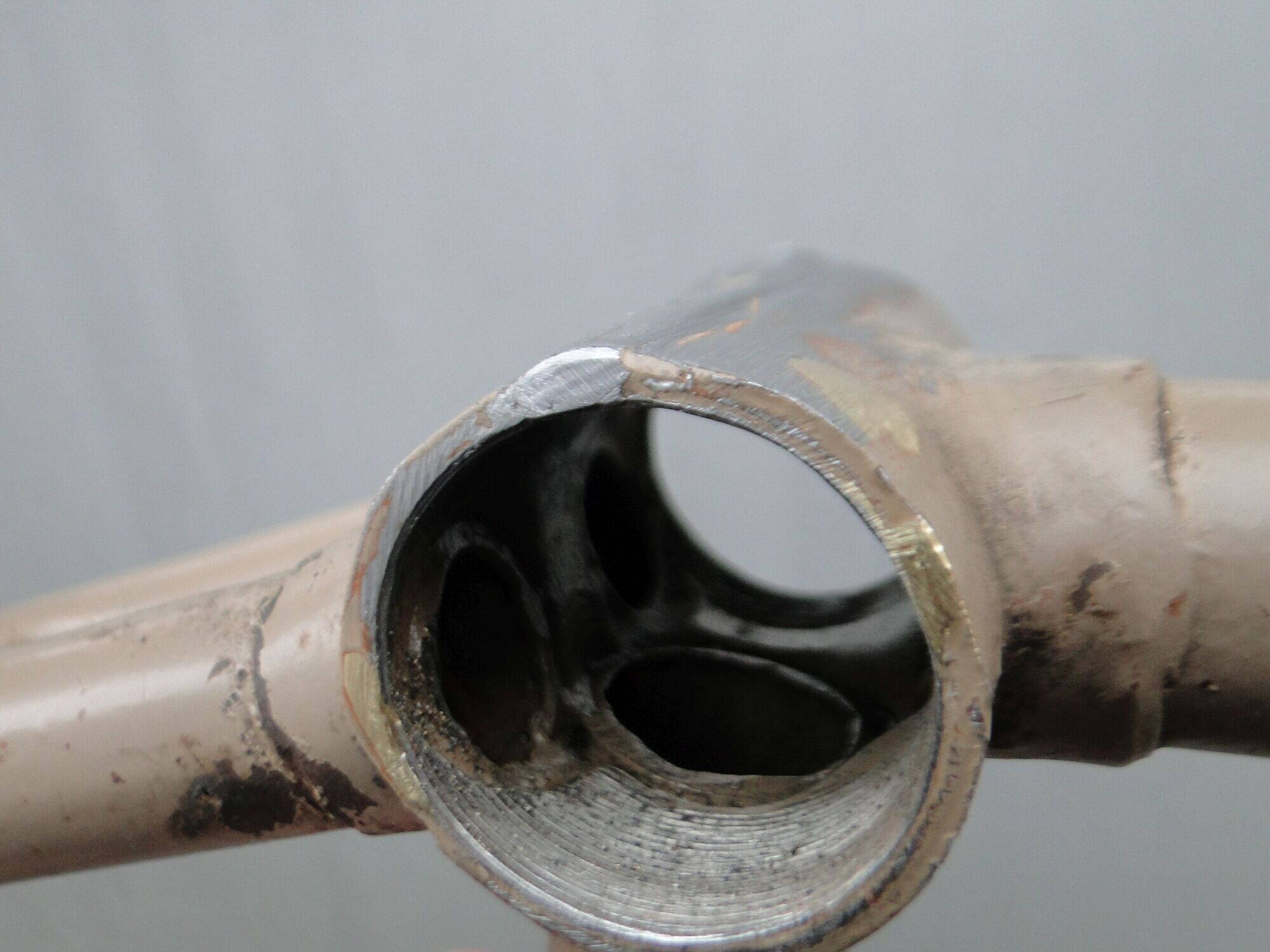

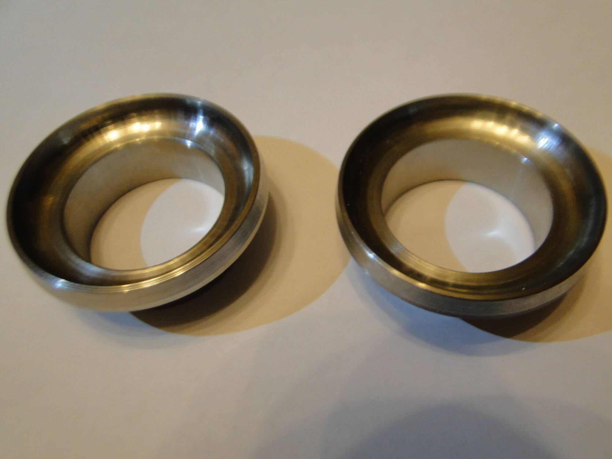

Как видно по размещенным выше фото, рулевые чашечки были успешно извлечены из трубы рамы. В качестве приспособления использовалась труба с четырьмя надрезами, с загнутыми наружу "лепестками". Материал трубы - алюминий. Для извлечения было достаточно 6-8 ударов. Лепестки остались не деформированными.
Мною уже указывалось, что одна из чашек имеет 2 трещины, хотя никелирование на твердую 5-ку. Дефекты довольно глубокие, думаю, что еще немного и шарики подшипника будут в них попадать.
Поиск чашечек с других велосипедов показал, что целые найти можно, но покрытие ...
Городской рынок тоже не порадовал, наборы чашек (те, что в комплекте с подшипниками и др. составляющими рулевой) типичная штамповка, тонкотелая, с матовым хромом вместо никелирования. Зато продавец с нескрываемой гордостью за свой товар заявил: "Не, не Китай, Индия".
После недолгих размышлений дороги привели меня к знакомому Токарю (профессию пишу с большой буквы из-за уважения и признания таланта) Юрию. Он из Северодонецка, познакомился с ним здесь: https://reibert.info/threads/tokarnye-f … j.584293/. Осмотрев дефектное изделие, Юра махнул рукой, сказав будут тебе такие же, но из нержавейки, материал у меня есть.
И так, вот плод его трудов (на первом фото слева старые чашечки):
старые и новые р.ч..JPG [ 894.69 КБ | Просмотров: 3532 ]
новые ч.р..JPG [ 947.86 КБ | Просмотров: 3532 ]
новые ч.р. 1.JPG [ 747.87 КБ | Просмотров: 3532 ]
