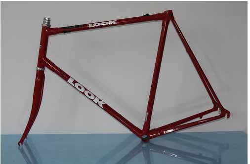

На примере этой рамы - как определить станет ли современная система на неё?
Имеется в виду картридж кареточного узла?
Для установки картриджа надо знать тип резьбы в каретке.
Для установки системы - длину вала картриджа и стандарт квадрата ISO или JIS.
Наиболее распространенные стандарты резьбы кареточного узла у импортных рам:
British I.S.O. 1.370" X 24 tpi или 1.375" X 24 tpi
Italian 36 mm X 24 tpi
Подробнейший материал от гуру:
http://www.sheldonbrown.com/gloss_bo-z.html#bottom
Если имеется ввиду картридж кареточного узла, то:
- штангенциркулем меряем длину стакана;
- штангенциркулем меряем внутренний диаметр резьбы на торцах стакана (если есть чашки, тогда меряем наружный диаметр на чашках);
- определяем шаг резьбы, можно по оттиску на бумаге или деревяшке - прижать к резьбе, чтобы получился отпечаток, замерить расстояние между первой и последней черточкой на оттиске и разделить полученное значение на число шагов - количество отрезков между черточками (не путать с числом черточек) между первой и последней черточкой (чем больше будет шагов, тем точнее будет значение шага резьбы);
- определяем направление резьбы, правая - левая;
- по этим данным (дополнительно можно использовать любой справочник по резьбам) уже можно сделать заключение какая именно резьба;
