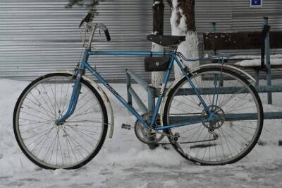

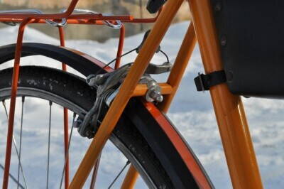

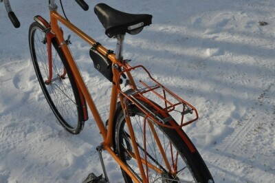

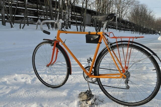

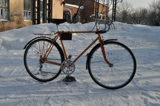

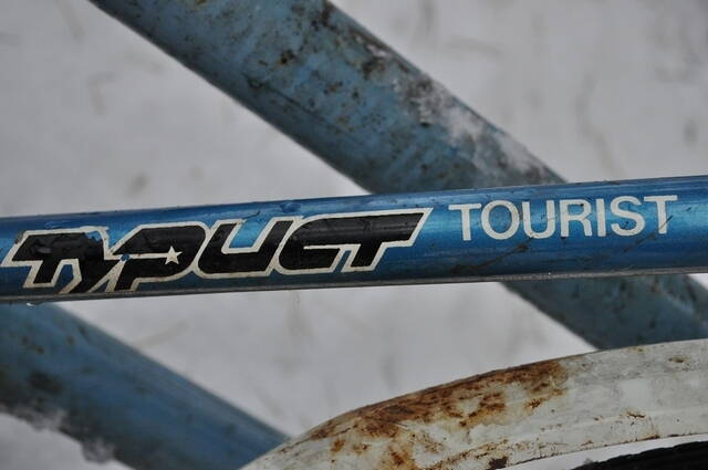

Доделал нового коня. ХВЗ-Турист 1987 года рождения, найден на даче у знакомого, мостик крепления заднего томоза вместе с клещами оторван от рамы(переделан по типу Старт-Шоссе-вварена трубка). С сожалением пришлось ободрать родную краску(голубой перламутр)- много очагов коррозии. Колеса и спицы потускнели и тд.
Вел весь разобран до винтика, перебран, смазан, покрашен и собран.
Вот что получилось:

 Заголовок сообщения: Re: Вот, мой крокодил.
СообщениеДобавлено: 20.02.2012 01:00
Сообщения: 585
Город: москва
Зарегистрирован:30.10.2011
переключение на элипс с ноги, обратно руками?
очень классное родное седло, переобшито или хорошая сохранность?

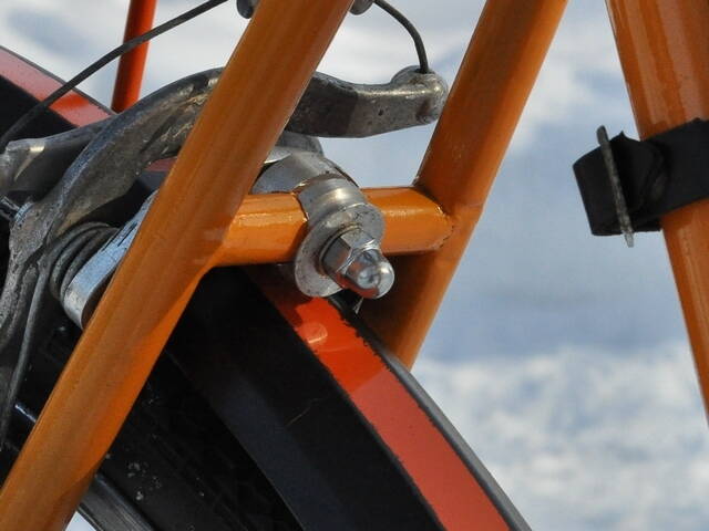

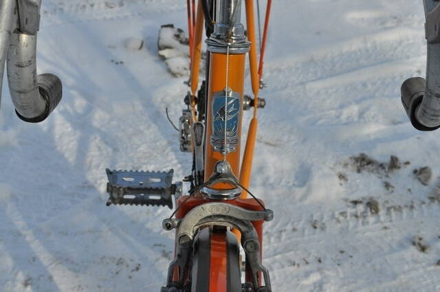

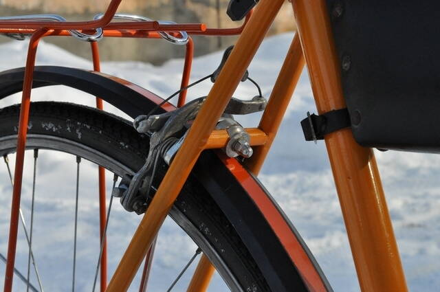

особенность трубки для тормоза под стартик - нужны фигурные шайбочки с ямками - для стабильности. Ну, ты меня понял.
СообщениеДобавлено: 20.02.2012 23:59
Сообщения: 24
Зарегистрирован:06.08.2011
У меня они установлены, а предварительно изготовлены. Посмотри 5-ю фотку. Изготовлена из аллюминиевой втулки. Дрель, напильник и готово.

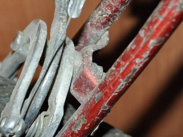

Так было
так стало

salambar писал(а):
оба агрегата перевоплощены с душой - приятно посмотреть!
(устойчивые симптомы крокодиломании налицо :D )
Это да, жалко когда такие аппараты гниют по углам. Этот оранжевый сделал для друга в подарок. Корпел над ним с нового года, отдал в хорошие руки, да и вдвоем кататься веселее. Кстати из неродного только 3 спицы китайские, покрышки родные под вопросом(трещщин нет но вел стоял на сдутых колесах несколько лет- покрыхи повело), вел на удивление сохранился, но перебирать пришлось все, даже седло. Кстати перед фотосессией покатался на нем по снегу-экстрим....
СообщениеДобавлено: 21.02.2012 00:28
Сообщения: 24
Седло перебрано. После стирки и подшивки оказалось как новое. Все собралось на родных клепках( :shock: ), и даже оказалось вполне удобным.
С переключателем не понятно. Хозяин утверждает что в магазине покупал без переключателя, звезда на системе была только большая, сзади передач-четыре, на раме есть бонки под тросик передней перекидки , манетка только одна на задний переключатель. Т.е. вполне можно установить переключатель но у меня его нет, появиться-установим. Вообще ХВЗ запчасти трудновато найти а китай нет желания ставить.
