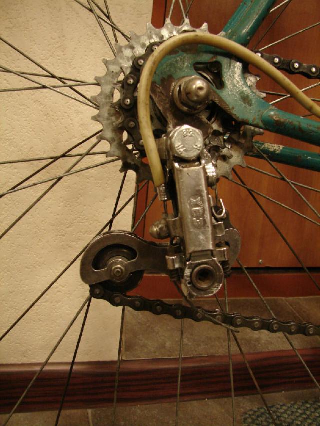

Всем привет. Купил тросиков и рубашек 4 метра, наконечников рубашек и концевиков тросов. Вчера ставил новый тросик переключения и обнаружил, что на Спутнике бонки представляют собой просто цилиндрики из металла, так что толщина рубашек не важна. Пока поставил только на переднюю перекидку, на тормозные буду паять спицывые наконечники, как посоветовал Влад К, а для этого нужна кислота, которой пока нет, да и провести летные испытания было невтерпеж.
Во время летных испытаний пытался настроить переднюю и заднюю перекидку. Обнаружил, что цепь, находясь на самой маленькой звезде, задевает за гайку того ужасного болта, которым крепится задняя перекидка. Буду что-то думать. Также цепь постоянно слетает с передних звезд. На большой вообще всего пару оборотов удается сделать. На меньшей тоже самое, но может не так часто. Причем слетает в любую сторону, это я к тому, что, по всей видимости, не из-за регулировочных болтов. У меня две версии. Первая - длинновата цепь. Вторая - задняя перекидка недостаточно натягивает цепь. Не нравится мне положение перекидки. Как считаете? Может я ошибаюсь и что-то упустил?

Слетает цепь на системе - предположительно гнутые звёзды на системе
Натяжка цепи (по фото), вроде норма
Болт, крепящий задний дирейлер, это народное творчество, потому, и цепляет за гайку цепь, там его не должно быть, видимо слизана резьба на петухе, обошлись, тем, что было под рукой... :roll:

Резьба в дропауте совсем мёртвая?

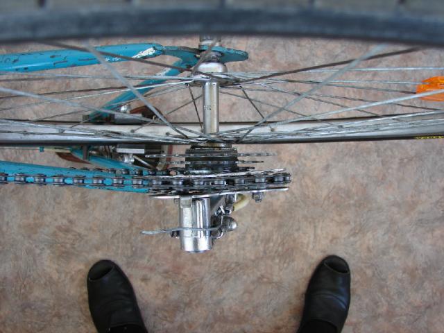

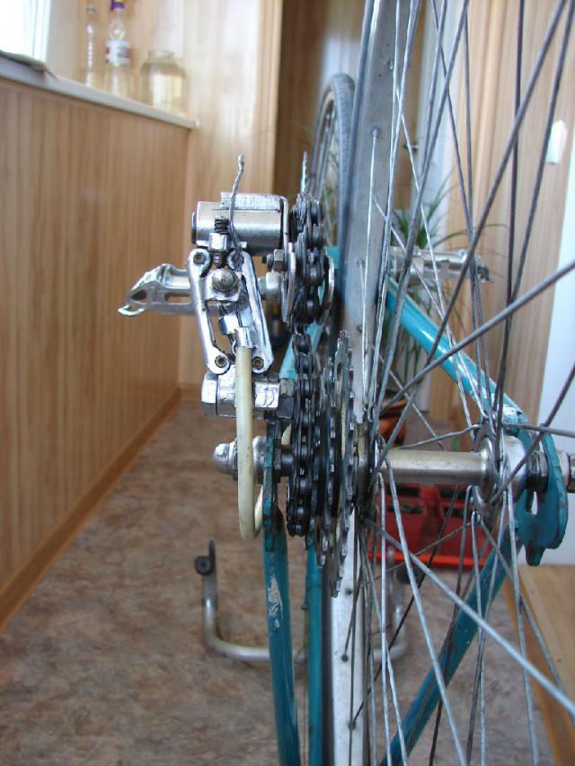

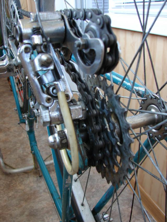

Проверил переднюю звезду приложив мягкий карандаш и крутанув педаль. Звезда практически ровная. А вот блок задних звезд немного виляет при вращении, что это означает и как лечится? Еще проблемы с задним переклюком. Посмотрите, пожалуйста, фото, по-моему, он неправильно согнут? И еще при сборке не учел расположение его звездочек. Одна из них практически круглая, а вторая с небольшими зубцами. Думаю, что они были обе с зубцами изначально. Какая сильнее изнашивается и где она должна стоять?

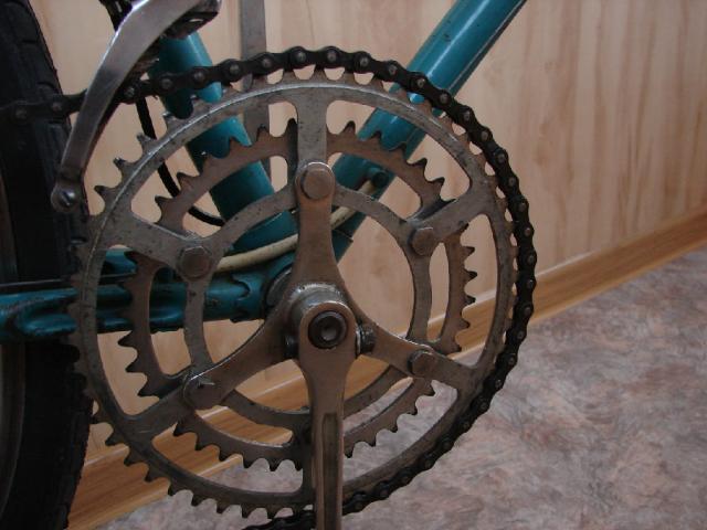

Снял переднюю звезду, проверил на стекле - все ок. Задний переклюк тоже удалось подрегулировать, звезды поменял местами. Во время испытаний обнаружил причину соскакивания цепи с передней звезды. Вот в таком положении она находится постоянно. Что посоветуете?

Звезда толстая, а цепь - штатная, на тонкую рассчитана?!! На вторую (маленькую) цепь ложится идеально? Чисто внешне - цепь вроде не растянута (не цокает при езде?) - вторая возможная причина подобного безобразия...
Похоже, что в "прошлой жизни" владельцы всадили трековую большую звезду (она из аллюминия?) вместо штатной.
Если я все-таки прав, ищите штатную звезду и переставляйте.

эти звезды под узкую цепь 100%
если передний переключатель при этом об звезду не трет, то попробуй поменять цепь

Добрый вечер всем! Звезда вроде как стандартная, на алюминиевую не похожа. Если пальцами слегка прижать цепь, то она ложится на свое место. По ширине тоже запас есть. Но даже при прокрутке назад на месте, она не ложится правильно на зубья. Образно говоря - "на цепи следующий ролик мешает предыдущему, упираясь в зуб звезды". Не знаю как определить степень растяжения цепи, но люфт на соединении двух звеньев, примерно, чуть меньше 0,5 мм. Наверное, это много? Думаю, все дело в этом. Какая цепь нужна? На сколько звеньев и какой ширины? Спасибо).

Цепь - дохляк!!! :eek:
