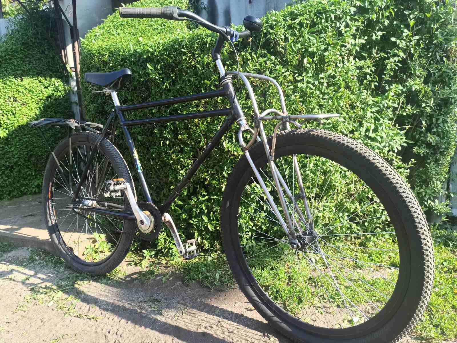

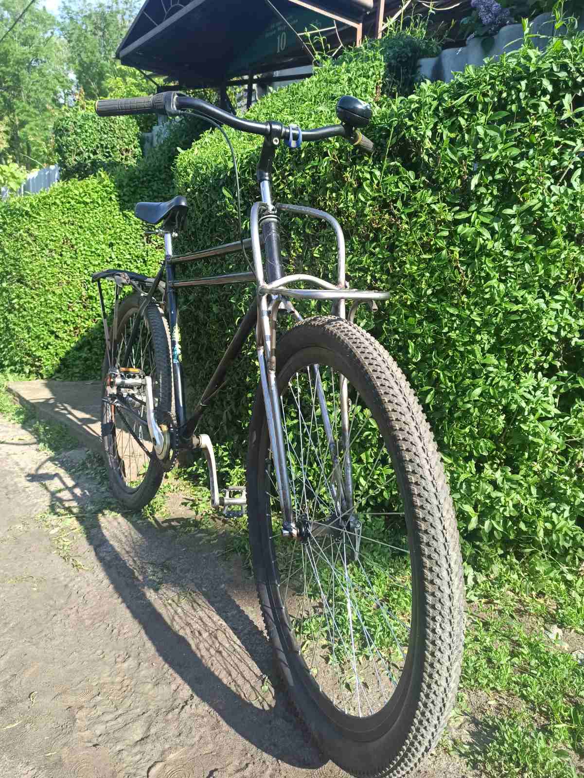

Вот так теперь выглядит Дракон. 29er. :smile:
55.jpg [ 227.44 КБ | Просмотров: 6232 ]
67.jpg [ 233.73 КБ | Просмотров: 6232 ]
78.jpg [ 229.61 КБ | Просмотров: 6232 ]
4545.jpg [ 225.59 КБ | Просмотров: 6232 ]

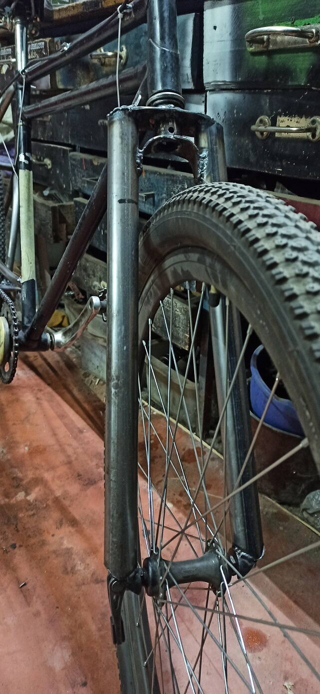

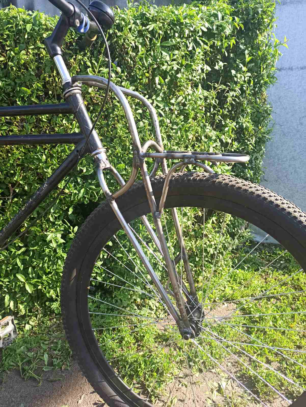

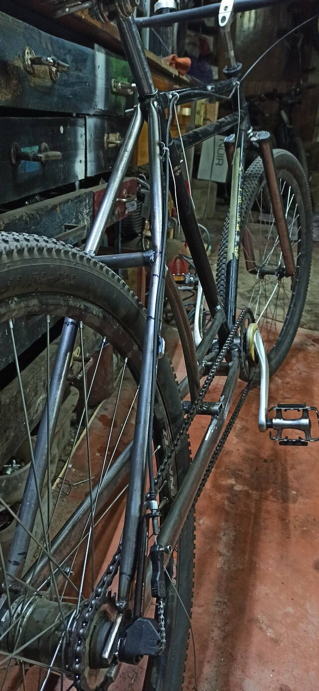

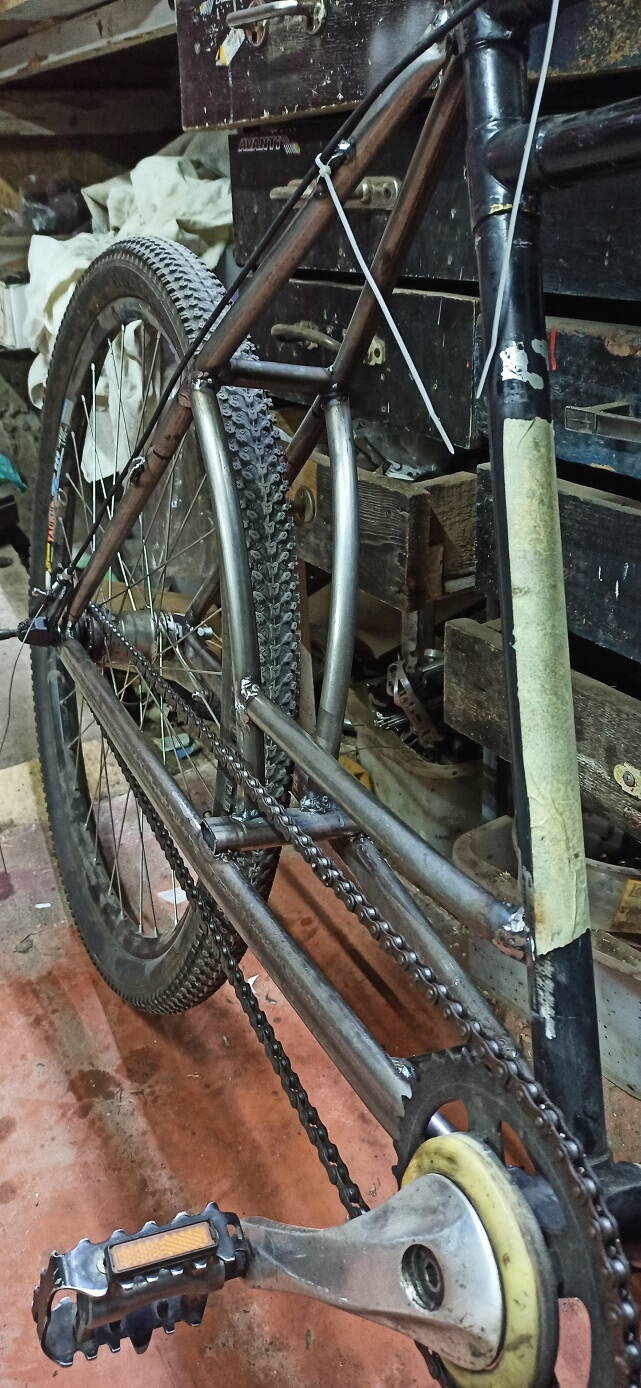

Давно не писала а форум, щас вот болею и есть время. Флайдрагон поменялся кардинально, задний треугольник был убран, и создан кастомный удлиненный для перевозки длинномерных грузов, вилку Ферму заменил на более мощную из рессорной стали с толстыми ногами.
IMG_20211123_203625.jpg [ 372.2 КБ | Просмотров: 6011 ]
IMG_20211123_203635.jpg [ 387.98 КБ | Просмотров: 6011 ]
IMG_20211123_203657.jpg [ 372.15 КБ | Просмотров: 6011 ]

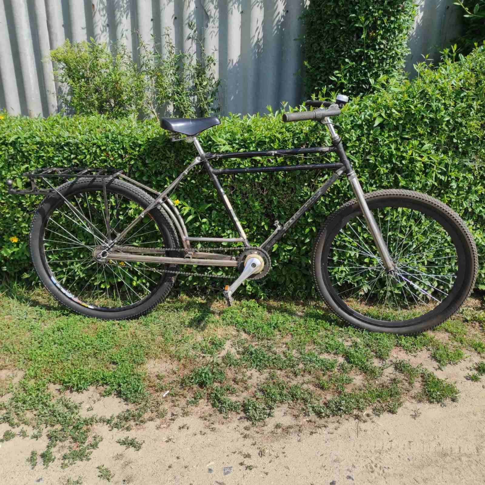

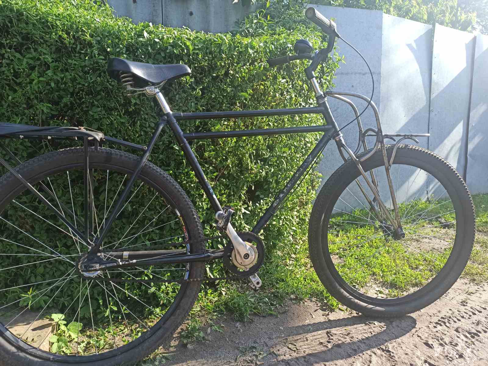

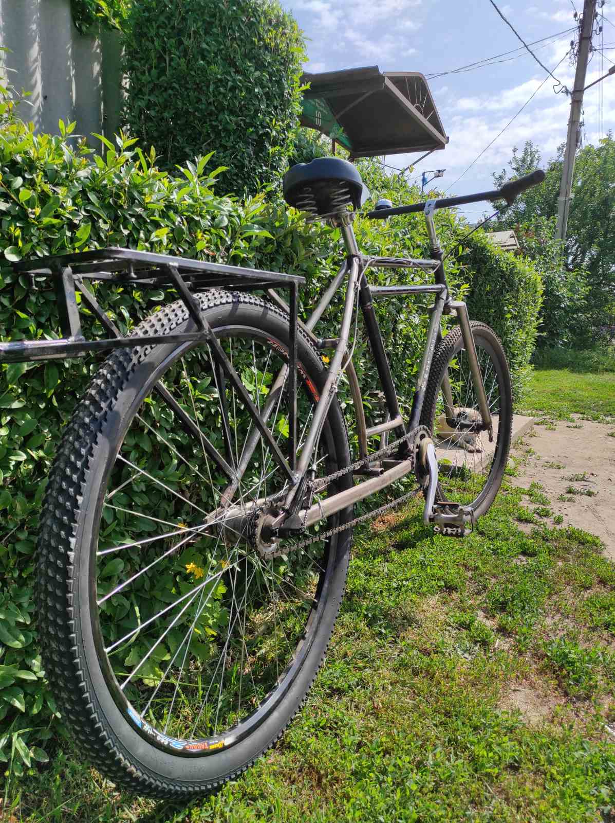

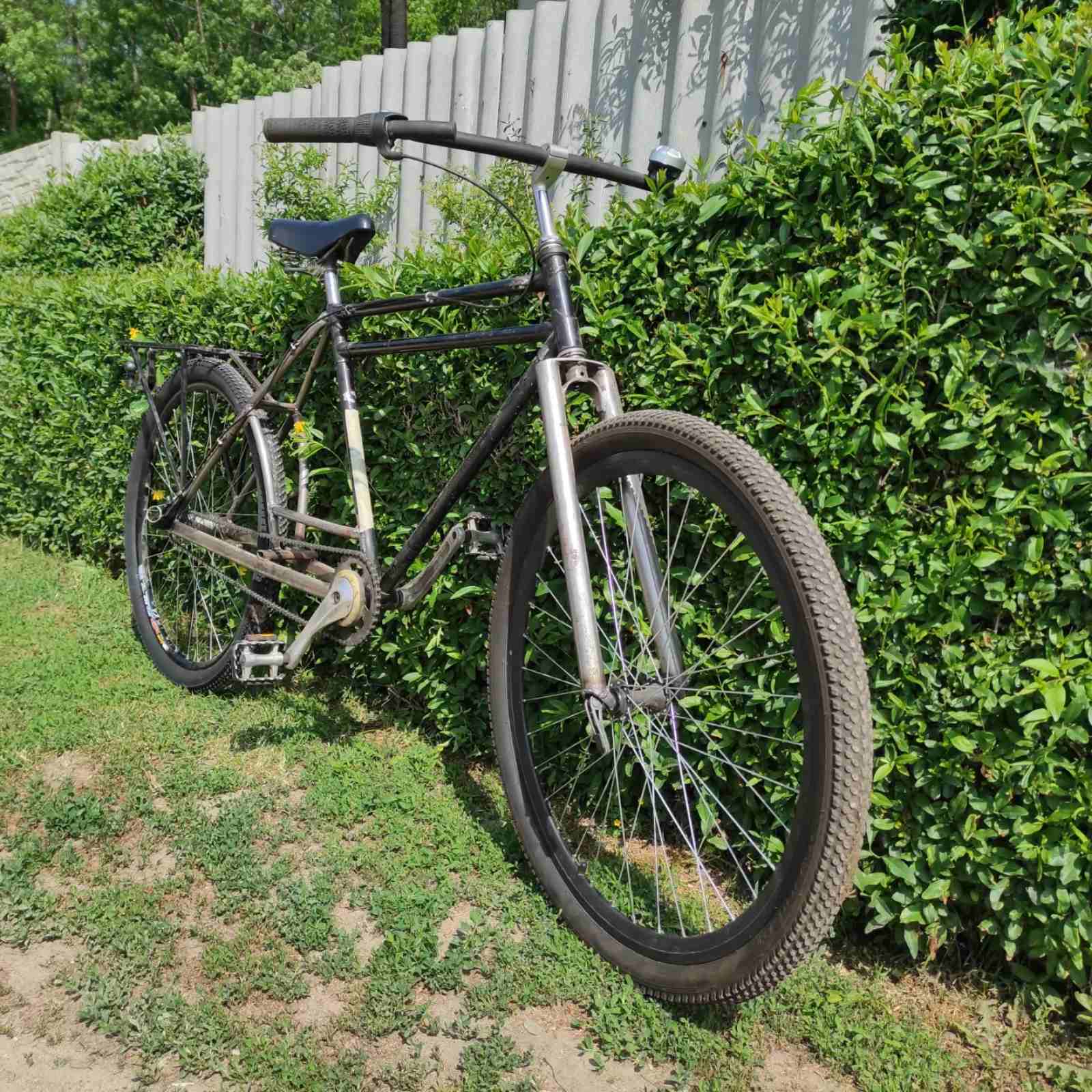

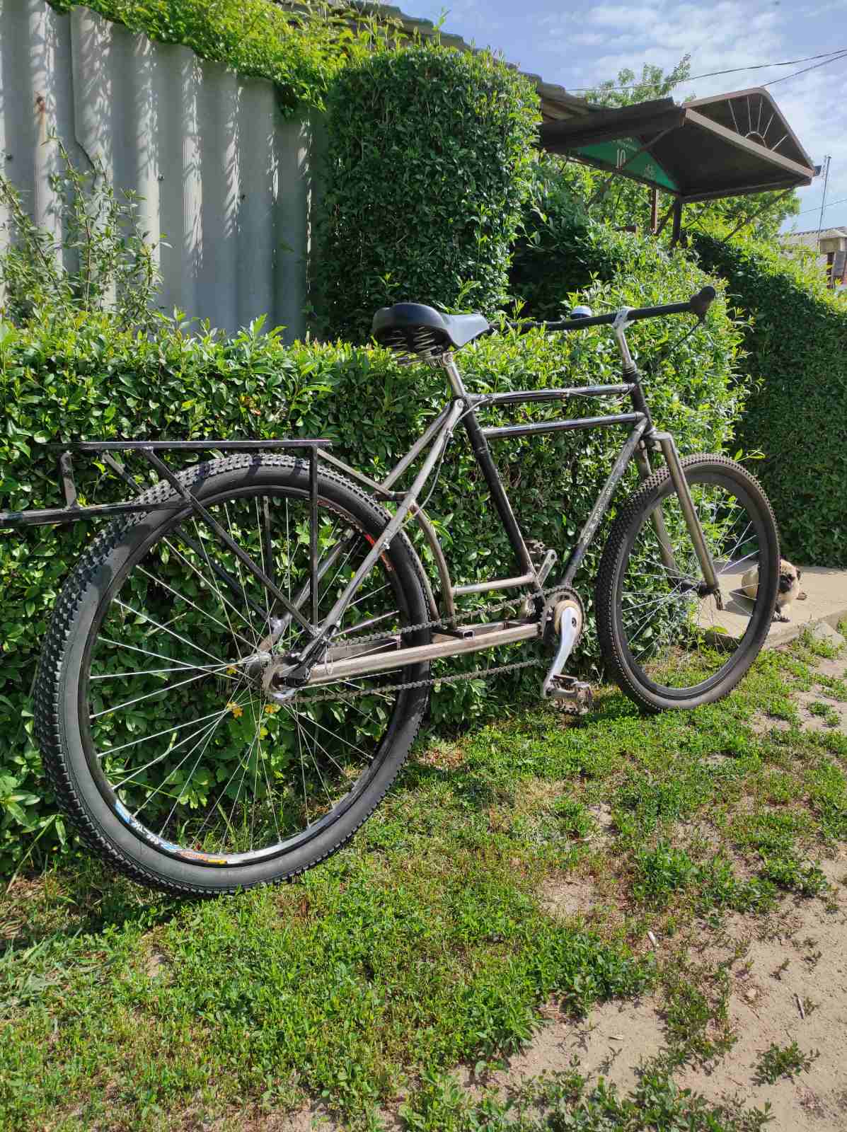

Можно сказать финал Драконовских перевоплощений. колеса 29". руль, вилка и рама кастом. багажникс фаркопом под прицеп.осталось покрасить его. Сегодня возил трубы для вилок с металобазы, очень удобно. легко заехал с грузом 30 кг на горку. на 1й передаче. не быстро. примерно 7-10км\час. но мне норм.
еще доварить багажник до рамы и будет отлично

Не взвешивал. кил 15-20 Но едет очень легко.
Единственное что я понял , лонгтэйл рамы расчиттаны на фэт-резину. Когда едешь медленно 5-7 км в час то при повороте руля, сам руль тянет в сторону поворота. довольно ощутимо, думаю с жирной резиной в 4" этого бы не было. если ехать быстрее этот эффект исчезает. Шо воно таке, то пусть физики разбираются. Поэтому руль там почти 800 мм шириной.

Звір :D Щодо керованості - то від занадто прямої вилки. Десь тут статтю читав, як воно працює.
