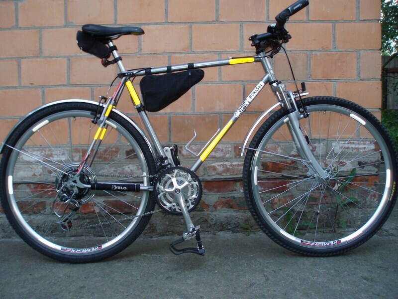

У меня когда то было так.
Отражатели.JPG [ 142.81 КБ | Просмотров: 2102 ]
Author Dexter 29" 2010 на раме Instinct 29" 2013

Ну..., на раме как-то не то(ИМХО), а вот на ободах - самое "оно". Наверно действительно надо будет заняться :) Спасибо за визуализацию

А как это прикольно выгдядет, когда колеса крутятся! :D :D :D
Сейчас бы сектора сделал побольше. Для усиления эффекта визуализации...

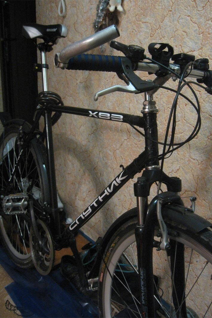

Я жеж писал, что "стандартная ХВЗшная вилка" т.е. без всяких переделок и перепаянных прейк-боссов, или тебя конкретно что-то интересует?? Прочти топик. Я заменил свою жёсткую стандартную вилку на Сантур ЦР8-В. Саатвеццтвенна аммовилка сейчас маслает, спасая мои суставы от неминуемой смерти, а ригид покоится на лоджии и ждёт своей участи.

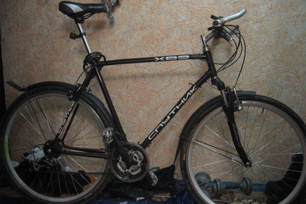

Вилка спасла на прошлой неделе, приняв на себя нехилый удар (глубоко срезанный асфальт) :velo3: , а вот рама не выдержала: лопнуло заднее левое нижнее перо в том месте, где труба переходит в пластину с дропаутом. Пришлось катить 7 км. домой. :run: Думал покупать новую раму и перекидывать комплектуху. Но...в итоге зачистили, заварили аргоном, покрасили и вуаля. 100 км полёт нормальный. Так что если у кого-то вопросы по треснувшим рамам - не волнуйтесь, всё варицца...без швов и аккуратно.
Возможно этот пост не по теме канечно, но мне кажется, что здесь кроме проекта моего вела всё равно больше никто не аппгрейдит, так что это уже больше похоже на блог из серии "Мой чёрный Спутник". :)

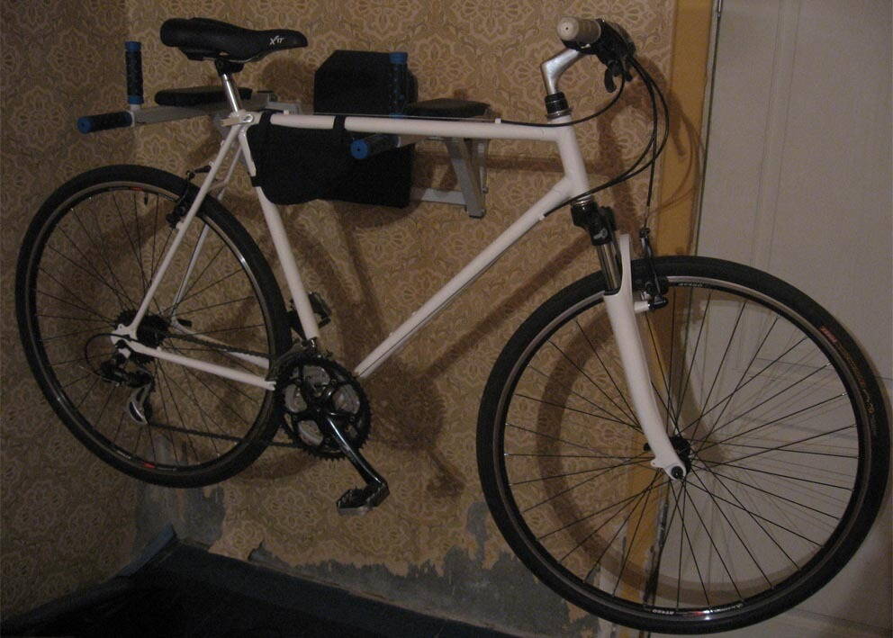

2700 км. полёт нормальный. Где-то каждые 400-600 км. смазываю ноги вилки сухой тефлоновой смазкой Хадо и только ею, т.к. всякие жидкие (тефлон на минеральном масле, силикон и т.д.) убивали плавность, появлялась ступенчатость хода...Задумался над покупкой 29". но, видимо это уже другая тема.
1.jpg [ 171.12 КБ | Просмотров: 1927 ]
2.jpg [ 162.85 КБ | Просмотров: 1927 ]
3.jpg [ 181.23 КБ | Просмотров: 1927 ]
Комментарий к файлу: А это ещё один положительный опыт женитьбы ХВЗшной рамы(только Турист) и аммо вилки. На этот раз RST Sofi-T 1", резьбовая.(тоже чудом раздобыли и перекрасили в белый)
