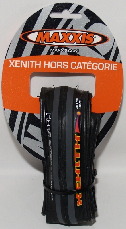

rexikk71 писал(а):
складывающиеся?
Да, складывающиеся. Выглядят примерно так:
