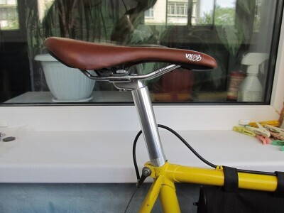

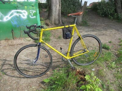

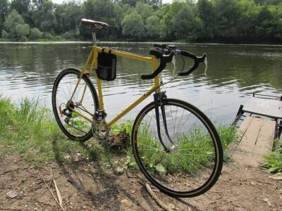

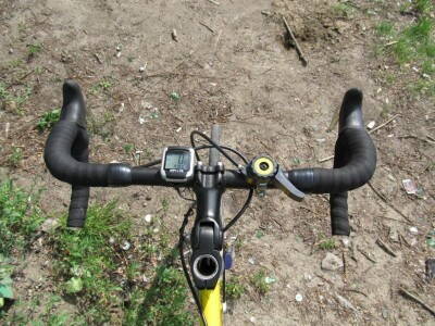

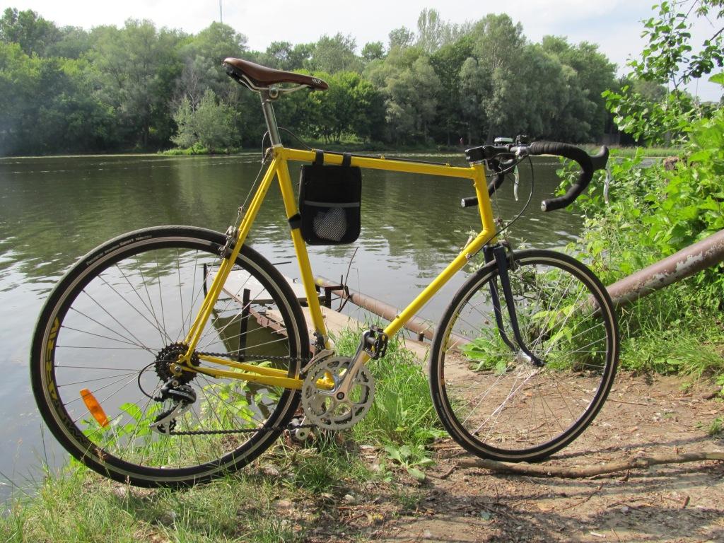

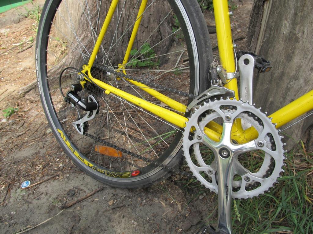

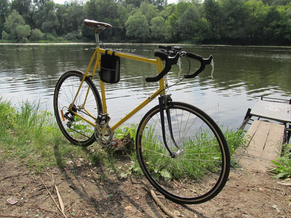

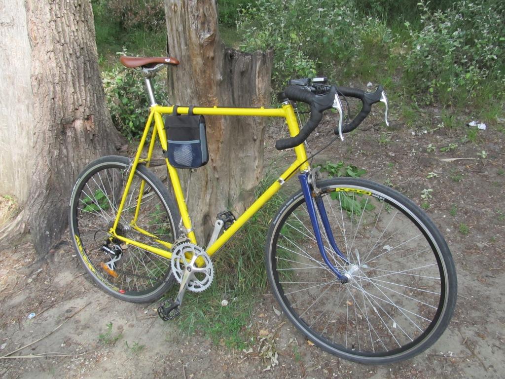

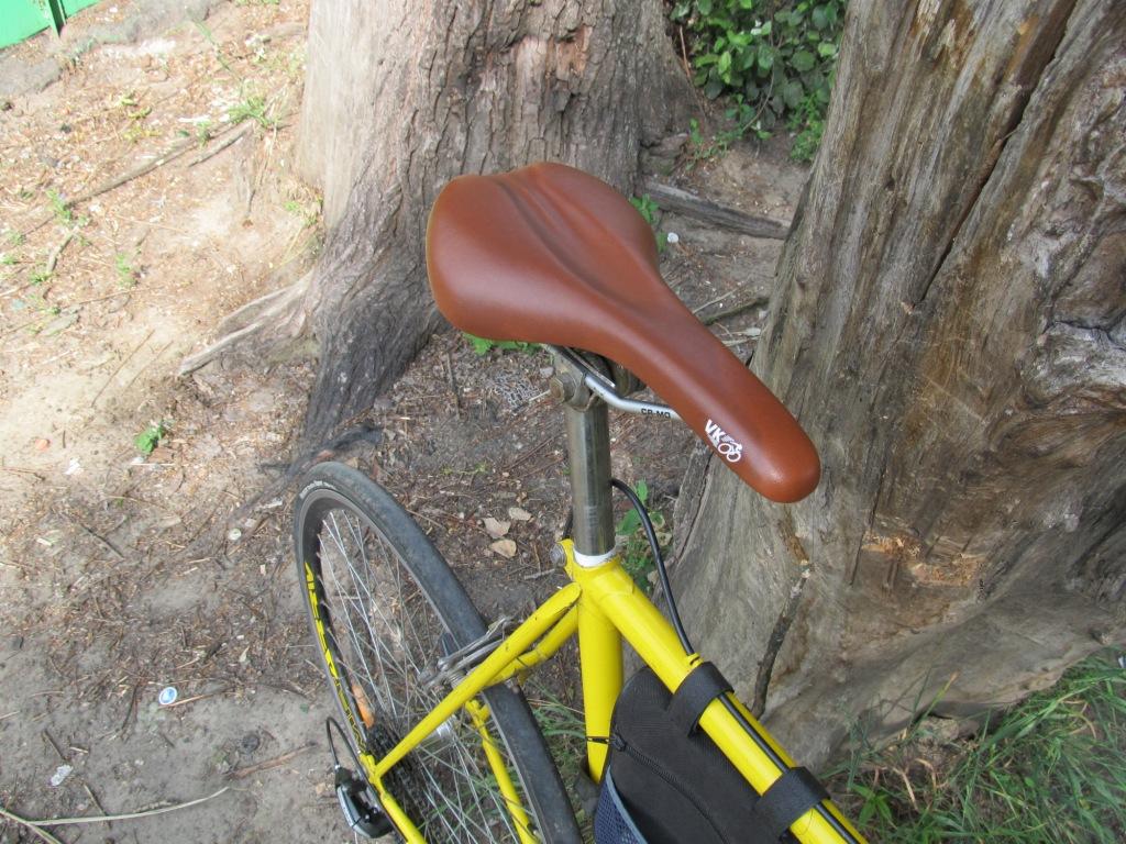

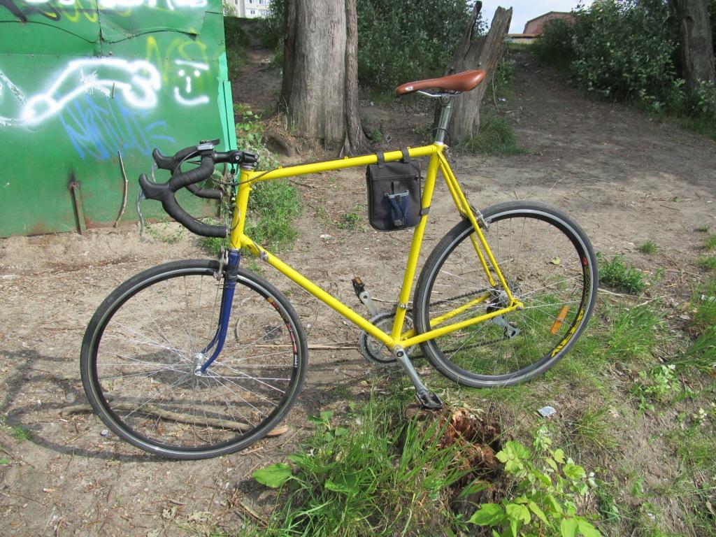

Зделал пару обновок:
-поставил задний переклюк Acera - качество переключение значительно улучшилось, особенно на сбросе на меньшую звезду;
-купил седло, почти такое как думал с заклепками :D . Вроде опа принимает. На дальняк еще не пробывал.
Теперь для седла за 210грн подсидел не смотриться, а на барахолке продают винтажные ф26,2-26,4 аж по 150грн - жаба давит за такие деньги покупать.

:good:
За підсідел 150 мені теж не хотілось би віддавати :smile: Треба барахолку моніторити, мені попався за 70, трохи поторгувався і погодились за 50. Правда потім ще 15 грн токарю дав за проточку до Ф25мм.
Скажіть, чому сідло ви вибрали саме цього кольору? Мені здається що тут краще дивитиметься чорне або жовте. Або омотку тепер коричневу намотати.

Первоначально мне понравилось то что с заклепками, но не рискнул из-за его радугообразной формы, а это классической форомы, того же материала и цвета.
Мне очень понравился цвет, и как по мне он подходит к желтой раме.
Типа винтажного кожаного седла :lol:

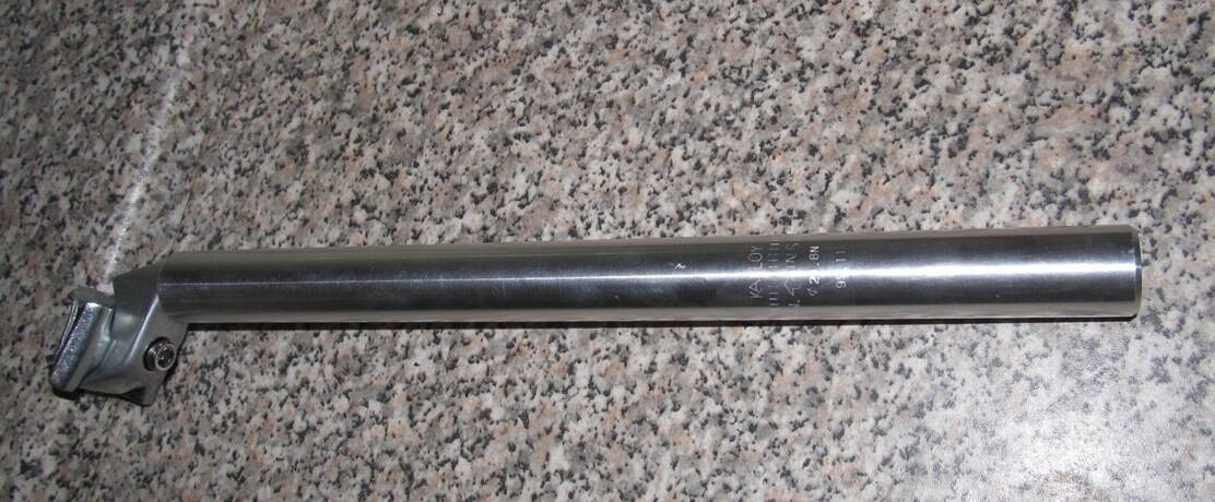

Пару месяцев присматривался к подсиделам ф26,2...26,4 мм на барахолке форума и просто офигивал, когда продавцы просят за какой нибуть тридцати летний подсидел, уже далеко не в идеальной форме со следами какойто корозии гривен так по 180 :shock: . Я раму за 200 купил, а то затычка в раму :eek:
В итоге купил на форуме новый подсидел Kalloy ф26,8мм - за 30грн.
Хоть и фирма не особо и тяжелый (На весах в Новой почте - 0,4кг) - но так я ж и не карборакету собираю.
Отпилил сантиметров 12 и поработал напильником и шлиф шкуркой часок.
Смазал вазелинчиком и установил подсидел
А мое имхо подседел бы сделать черным, ну потому что вынос у руля черный :smile: такая вот логика. Типа так
но конечно автору виднее, оно и так красиво :smile:
