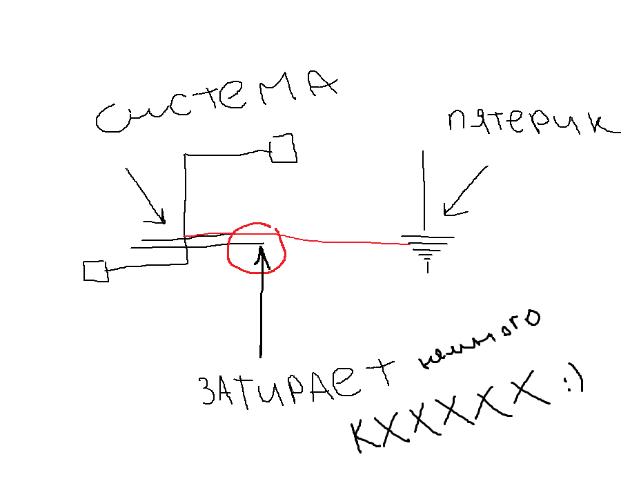

ПОДСКАЖИТЕ ПОЖАЛУЙСТА!!!
сегодня регулировал переключения скоростей, а цепь, которая шла вместе с рамой, везде затирает по звездам. чё делать, то? цепи в ширину разные что ли бывают, или все таки настроил не правильно :sad:

Як саме затирає? Який ланцюг? Він тре об сусідню зірку?

да цепи разные бывают. Если не ошибаюсь то есть:
для 5 скростей
для 6,7 и 8 она одинаковая
для 9
для 10
У тебя на раме она изначально для 5 звезд должа быть. А что ты поменял трещётку или перекидку, где затирает?

На передних звездах, когда цепь на малой звезде, на ходу трет об большую немного

У меня сзади пятерик

ничего не менял. задняя втулка с туриста с пятериком, но вроде как пятерик не хвз. спереди на малой и сзади на малой цепь потирает об большую переднюю

Здається все нормально. Правда для 5ск це не повинно було так проявлятись але... Ось позподіл передач, які задні зірки з якими передніми
тобто не дуже добре їхати на малій передній і малій задній.
Також чейнлайн передніх зірок або задніх можливо не коректна.

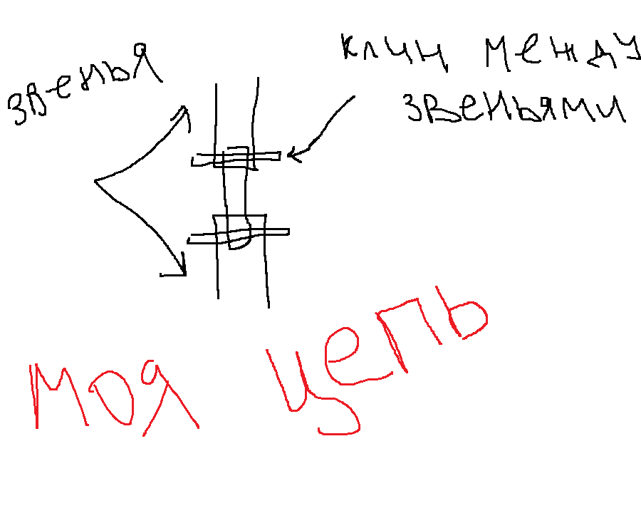

единственное что меня удивило, так это цепь. как раз ее клинья, которые торчат, трутся по большой, когда и спереди и сзади маленькая звезда. вот рисунок
