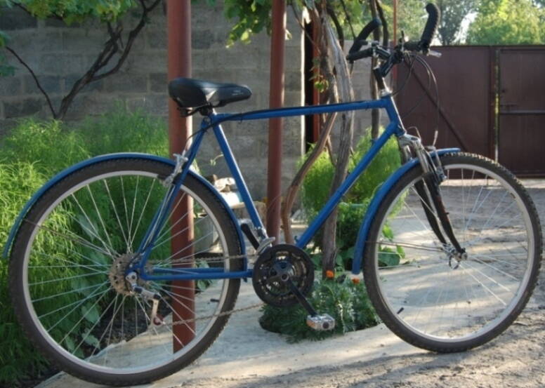

Щитки к покрышкам не слишком близко (по фото тяжело судить), не будет грязь забиваться?
Какой в итоге бюджет переделки?

Вообще с багажником еще не решил, тока я думал не сзади багажник , а вперед корзину подвесить, но она жутко вид портит, а торбу я возить привык - не напрягает :tourist: .
Да вроде не близко, по грязи уже пару раз проехал - жалоб, нареканий нет.
Бюджет переделки ниже стоимости нового односкоростного "водана". А вообще, что-то купил, что то коллеги на работе подогнали. Гораздо выше ценю свою работу :cool:

И еще возник вопрос: как повысить эффективность заднего тормоза? Сзади на крабе заменил тормозные колодки - поставил от V брейков, стало лучше, но не на много. Варить на перья упоры под V брейки не хочу. Что посоветуете?

При поездке по бездорожью (80% маршрутов) после 5..7 км начинают уставать кисти рук, и потому собираюсь дополнить сегодня руль рогами (фото будет).
И еще с безопасностью не все в порядке (пишу как автомобилист) - надо купить комплект катафотов.
Заметил траблу с левым шатуном (система квадрат): периодически (через 40 км) начинает скрипеть и появляется малый люфт. Лечится киянкой и накидным ключом - сильно затягивать опасаюсь, т.к. дури много, а болтик там не шибко толстый (были в жизни случаи, когда затягивая ломал пробки в чугунных батареях. Какое есть кардинальное лечение (чтоб самопроизвольно не ослаюлялся болт крепления левого шатуна)?
Возможно в самом шатуне разболтано отверстие, а чтобы не откручивался болт есть специальные клея для резьбы.

Sergius писал(а):
Не поможет, болт ослабляется из-за минимального люфта шатуна относительно оси, а не от вибрации, у самого такая проблема.
Купите болтики под шестигранник
его можно сильнее затянуть. Перед тем как одевать шатун - смажьте ось смазкой, чтобы он хорошо садился. Когда зажимаете держите правый шатун, а не левый.
П.С. Хваленый квадрат, при дешевых компонентах ничуть не лучше клиньев :D
Все так и делал.
Нет. Когда я его сегодня заколачивал киянкой (предварительно смазав ось) люфта абсолютно не было. Затягивал жестко. Если снова будет раскручиваться, то посажу на клей. Болт под шестигранник сильнее затянуть не получится :pardon: - у меня и с имеющимся болтом проблем нет, т.к. тяну ее накидным ключом с трещеткой.
З.Ы. Поставил на руль рога (или как там они правильно называются).
DSC_2557.JPG [ 238.78 КБ | Просмотров: 5689 ]

Что-то всё как-то задрано вверх, и рама, как я понимаю вам велика, или же седло неправильно стоит

У меня раскручивается из за того, что квадрат в шатуне подразбит, и когда затягиваешь болт - тож вроде не люфтит, но хорошая нагрузка, пару пріжков... и начинается.
Есть идея разогреть шатун (хотя бы в кипятке), а потом одевать
Еслиб была возможность, я б седло на пару сантиметров вниз опустил, а так все вполне комфортно, хотя да - рама мне малость великовата наверное.
Как то сомнительно. При увеличении температуры металл расширяется, а при снижении - сужаются. Понятие "горячий сад" (из металлургии) при таком незначительном нагреве не применимо, и физика такого процесса иная. А вообще попробуй - будет интересно, а вдруг сработает.

Вчера опробовал рога - ништяк. А вот грипсы на руле действительно надо бы сменить на более мягкие. 40..50 км за раз пока что не для моих ног. Я на веле всего тройку недель. Максимально за раз в одну сторону 28 км - вчера, маршрут - жесть, особенно участок Ясиноватая..Макеевка (затяжной зверский подъем). А в целом великом доволен.
