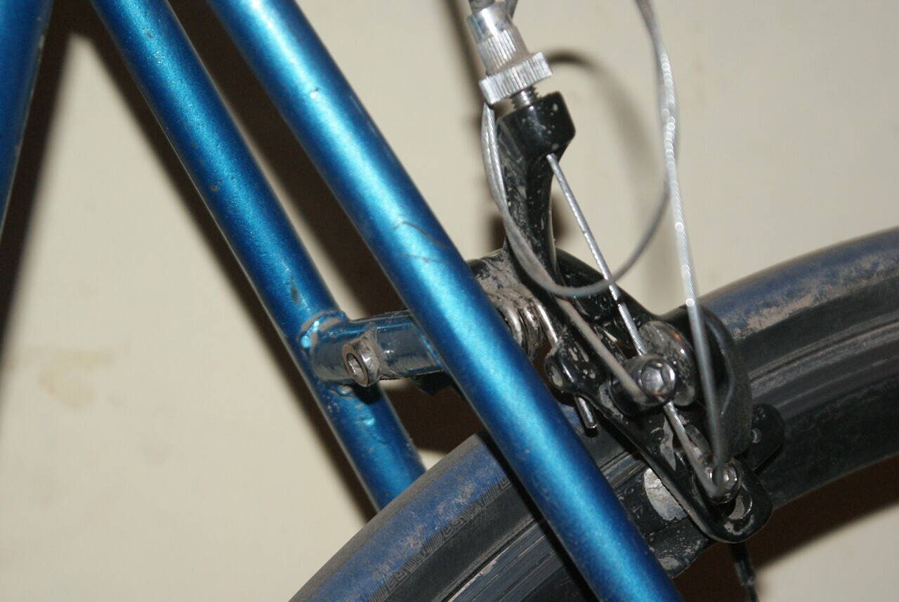

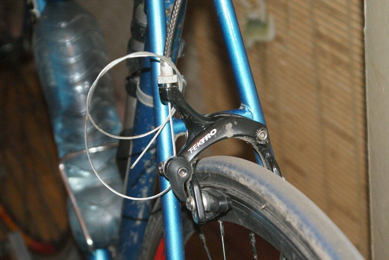

Теперь собственно по обновкам.
1. Тормоза. Пришлось рассверливать перемычку. К отверстию ровно не подлезть, поэтому тормоз встал немного под углом к ободу. Буду чуть позже надфилем отверстие дорабатывать и выравнивать. Но даже сейчас тормозит более эффективно, чем любые предыдущие, хотя до переднего ой как далеко. Но думаю и передний заменить на такие же Тектровские. Очень уж стильно смотрятся. Гораздо лучше чем серебристые Санрейсы.

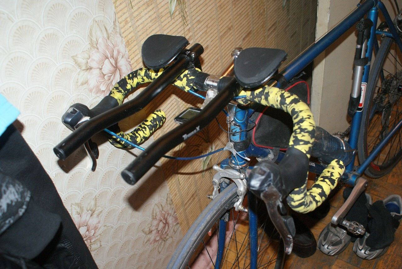

2. Лежак. Я в восторге от него. Такая офигенная вещь. Среднюю скорость удалось за счёт него поднять на 1-3 километра в зависимости от рельефа. Да и в целом, когда на него облокотился - отдыхаешь. Нижним хватом на трассе почти не пользуюсь, как, впрочем, и в городе лежаком.

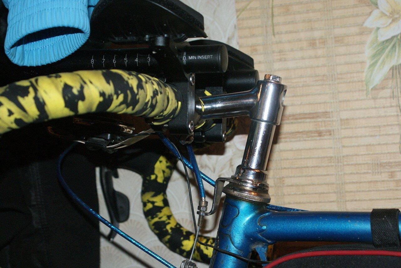

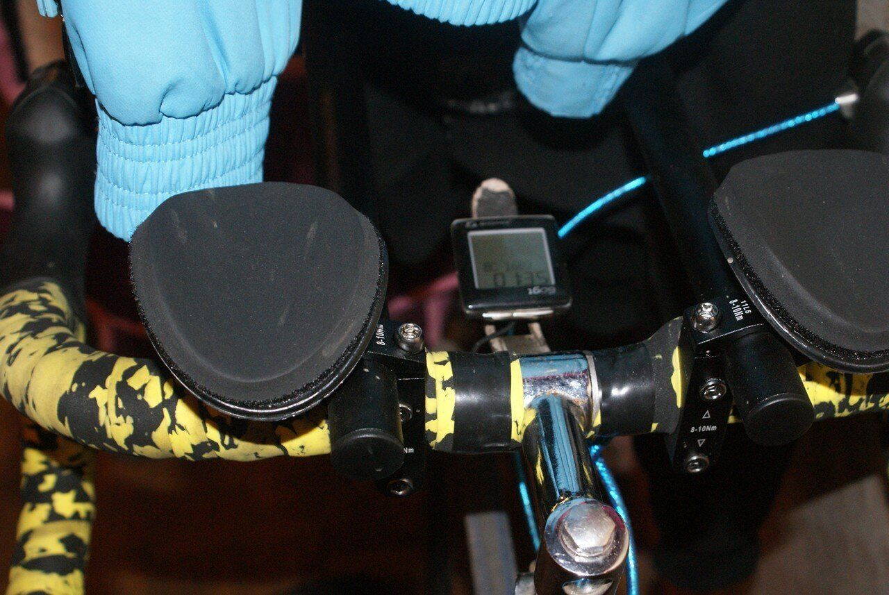

3. В связи с лежаком пришлось что-то думать с борткомпом. Мне он и раньше на руле не нравился. Приходилось постоянно голову опускать вниз, а не только взглядом скользить. На вынос ставить не стал - так как велик приходится часто возить рядом, а единственное удобное место - это вынос. Нашёл планку от замка, которая на дверной косяк ставится - очень лёгкая, прикрутил её к крплению руля к выносу и всего делов. Правда смотрится убого, надо бы как-то задекорировать. Кожей, думаю обмотать, да и сам комп будет плотнее держаться. Зато стало НАМНОГО удобнее, особенно когда скорости за 40 вёрст зашкаливают.
4. Опустил вынос. ОЧень доволен, спасибо всем, кто подсказал как это сделать :facepalm:
Если верить собственной тени, летящей рядом по обочине на трассе в лучах вечернего солнца, то посадка сейчас у меня близка к идеальной при использовании лежака.

Комментарий к файлу: установил лежак.
100MSDCF_00069.jpg [ 236.71 КБ | Просмотров: 2284 ]
Комментарий к файлу: сделал приблуду для того, чтобы спидометр был спереди
100MSDCF_00070.jpg [ 239.18 КБ | Просмотров: 2284 ]
Комментарий к файлу: опустил вынос
100MSDCF_00071.jpg [ 235.73 КБ | Просмотров: 2284 ]
Комментарий к файлу: чтобы установить тормоза - пришлось рассверливать перемычку с 6 на 8.

Клещи нормальные,у меня такие же.Спереди тоже рассверливал.Тросик лучше обрезать.Крылья не помешали бы.Полтинник бежит?

Тросик обрежу, ещё и на заднем переключателе надо обрезать. Даже колпачки купил. Просто руки не доходят ещё. Крылья не хочу ставить, стараюсь в сырую погоду не ездить. Просто тут так вышло в грязь попасть, в одном районе города дождь прошёл..а в других не было...вот и попался.
