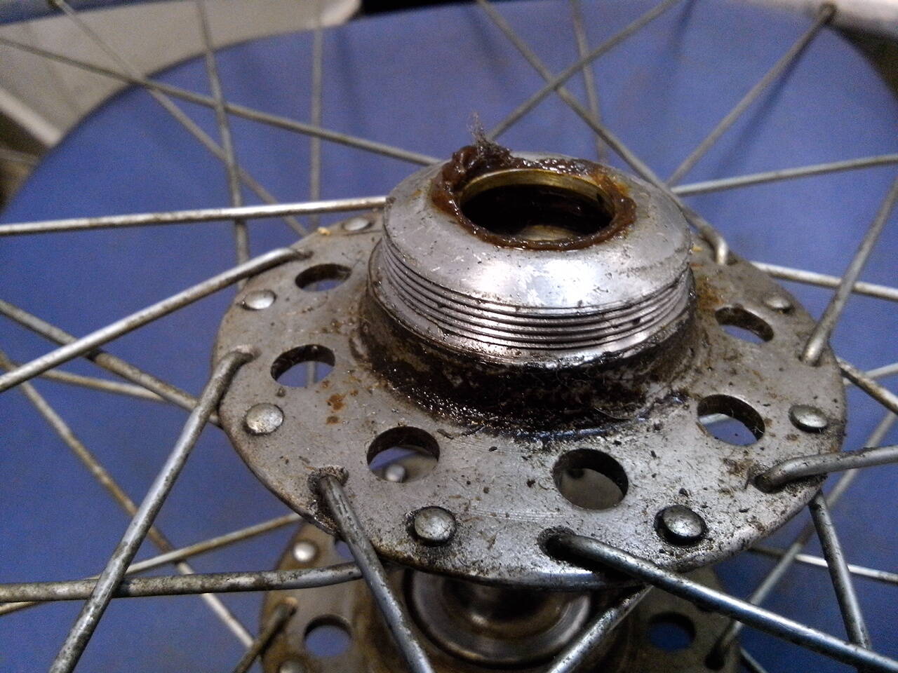

В общем вчера мне пришла идея, как таки снять эту трещотку.
Вот так я её закрепил.
https://plus.google.com/photos/10988231 ... 7455669389
Откручивать стал семейным ключом. На моём были "профили" аккурат под эти пазы. Начал скручивать. В какой-то момент остановился, чтобы окончательно не уничтожить ключ. В общем зубчик, который зацепляется за паз начал рваться. Затем среди ключей нашел вообще спецовый ключ под эти пазы. Т.е. ключ с ручкой, одевается на эти пазы, имея ответные пластинки. Начал им крутить, стал сминаться металл на ключе. Короче эти ключи не годятся. Посмотрел в инете и понял, что скорее всего мой вариант бы покатил, если накинуть на это место специальную насадку, как на этом видео: http://www.youtube.com/watch?v=9Jwoh9QljvM
Ну и открутить разводным ключом.
А я не понял, что можно шпильку (в которую вставляется ось) вытащить не снимая трещотки?
Там, на мой взгляд, с 1 стороны вообще непонятные какие-то 2 гайки, а с другой стороны какое-то непонятное кольцо с маленьким оребрением.
Как такое раскрутить? о_О

Сегодня закончилась моя почти недельня эпопея с снятием трещетки, без колеса.
Вот как я это сделал:
https://plus.google.com/photos/109882310807455669389/albums/5889633271764258833
Спасибо Zamuka за совет!

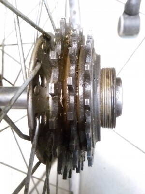

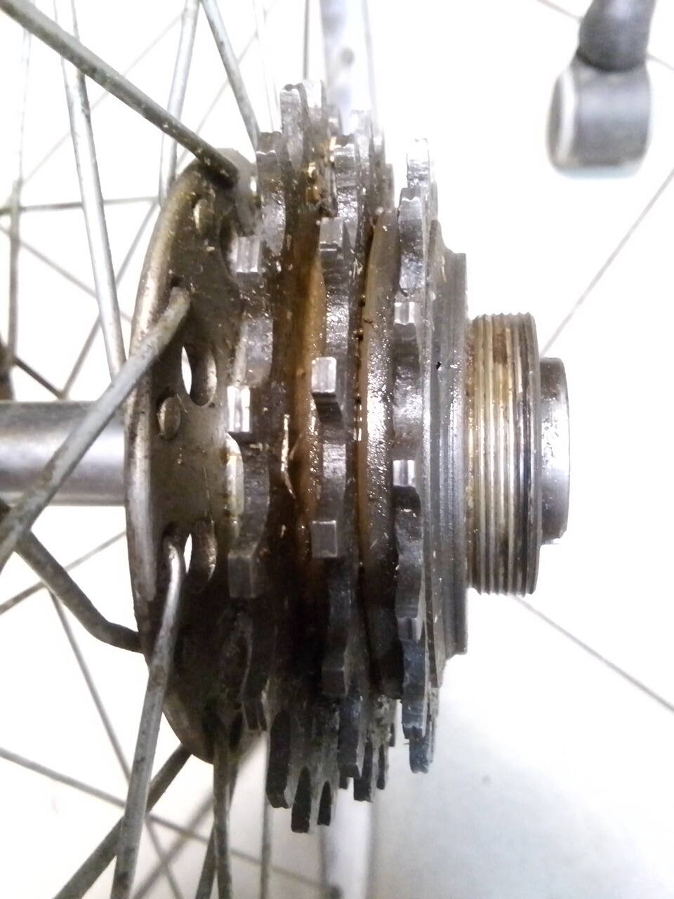

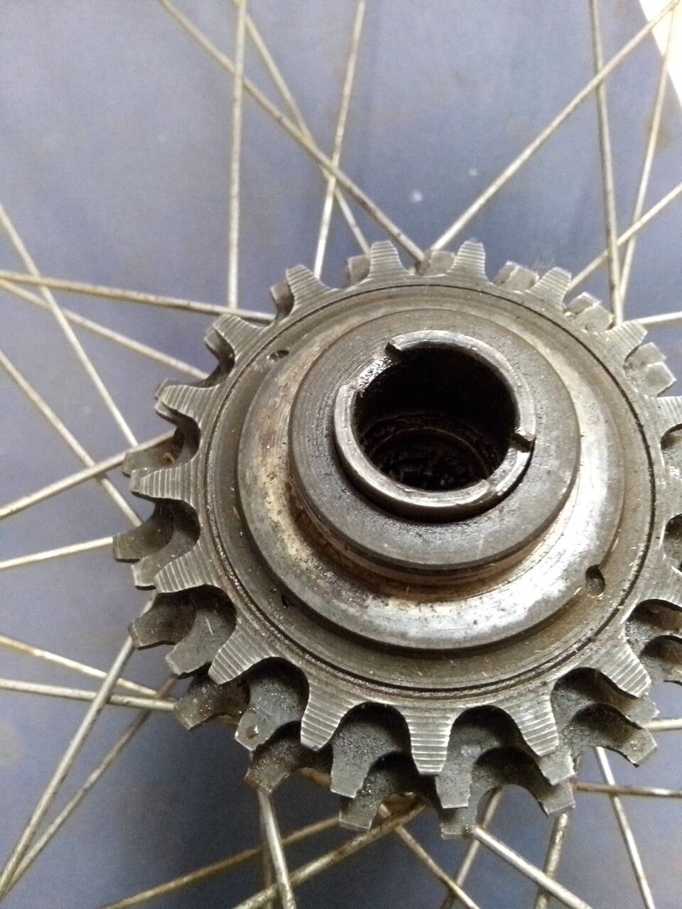

Все, приехали, дальше не знаю.Первые 2 звезды с трудом , но открутились против часовой стрелки.
Теперь крайняя звезда (малая) с трудом проворачивается на месте.Средняя крутится в обе стороны , легче чем меньшая.Большая вроде как мертво стоит.Как добраться до трещетки, хотел убрать там люфт
CAM00979.jpg [ 375.05 КБ | Просмотров: 3428 ]
CAM00977.jpg [ 304.68 КБ | Просмотров: 3428 ]
CAM00976.jpg [ 464.74 КБ | Просмотров: 3427 ]
CAM00975.jpg [ 489.3 КБ | Просмотров: 3427 ]
viewtopic.php?f=31&t=244606
Последний раз редактировалось Antonio9841 10.01.2015 12:12, всего редактировалось 2 раз(а).
СообщениеДобавлено: 10.01.2015 11:57
Сообщения: 488
Город: Минск
А остальные просто стягивать надо. На шлицах они должны быть.
СообщениеДобавлено: 10.01.2015 12:15
Сообщения: 284
Город: Магнитогорск
Зарегистрирован:20.07.2013

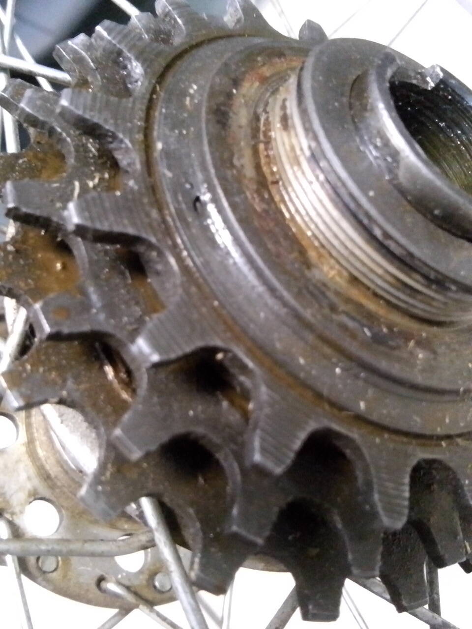

Если бы...Я не первый раз разбираю заднюю втулку.Такую вижу первый раз. Сейас вторая и третья звезды вращаются с трудом , Третья (большая) стоит на месте. Что еще можно покрутить?

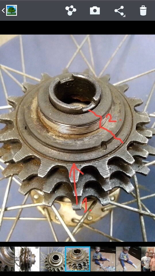

Комментарий к файлу: 1.- это место сопряжения звезды и корпуса.2.- я так понимаю корпус трещетки
Х.з. Попробуйте большой плоской отверткой залезть между первой и второй звездой и отжать первую вверх. А вдруг получится. Можно в керосин залить на время. А то стопудов там всё намертво прикипело за десятилетия.
А зачем разбираете, кстати?
Можно ещё попробовать зажать в тиски кольцо ниже резьбы(вторая ступенька по линии 2) и скрутить его, если оно крутится.
Если не надо сохранить трещотку, то болгаркой сделать пару-тройку разрезов поперёк, только чтобы снять первую звезду, остальные сами отвалятся.

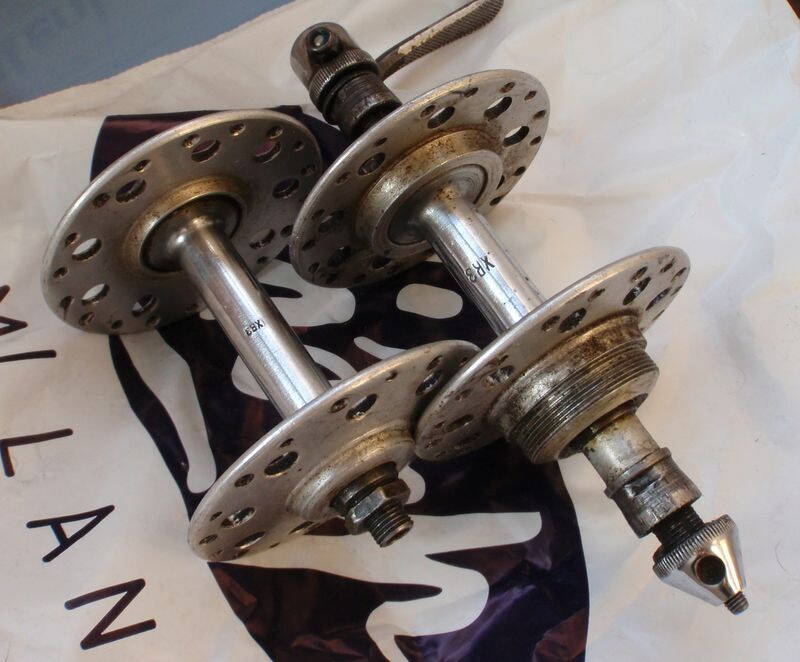

И все таки там резьба должна быть , я так думаю, вот даже нашел как оно должно выглядеть после разбора
21173421.jpg [ 85.64 КБ | Просмотров: 3385 ]
Последний раз редактировалось Antonio9841 10.01.2015 13:16, всего редактировалось 1 раз.
СообщениеДобавлено: 10.01.2015 13:13
Сообщения: 488
Город: Минск
я уже по колено в WDшке. Разбираю штоб люфт убрать в трещетке, да и так , почистить смазать. Хотел сохранить втулку вместе с трещеткой , зубья почти новые.
Это трековые втулки с резьбой под звезду и локринг.
СообщениеДобавлено: 10.01.2015 13:20
Сообщения: 284
Город: Магнитогорск
Извиняюсь, втулка такая
СообщениеДобавлено: 10.01.2015 13:22
Сообщения: 284
Город: Магнитогорск

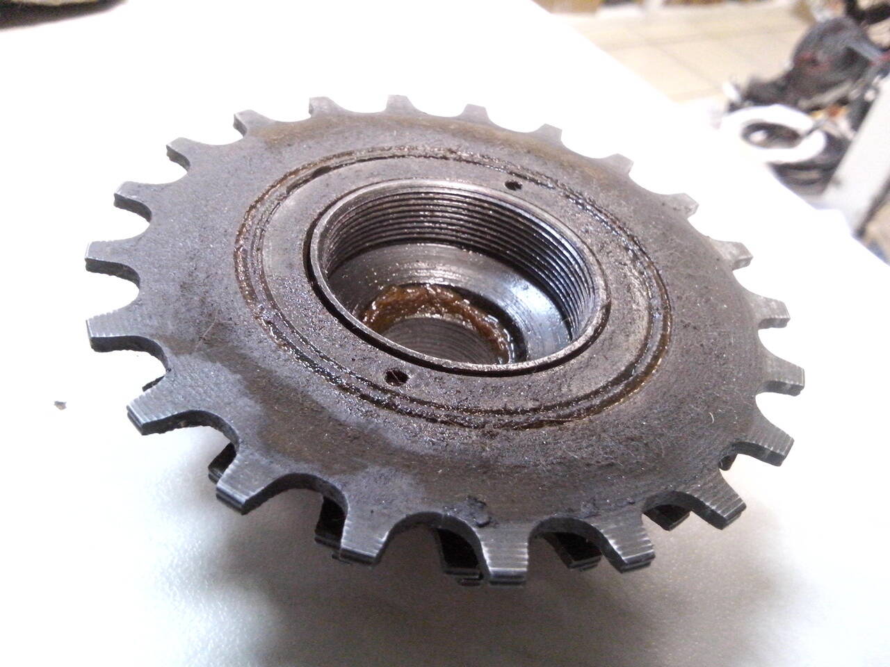

Если не ошибаюсь, по фотке видно что резьба левая. Попробую крутануть ту фигню, что из звездочек торчит со шлицами.
СообщениеДобавлено: 10.01.2015 13:27
Сообщения: 90
Город: солнца
Зарегистрирован:26.02.2014
Здарова, на больших звёздах левая резьба. Эту трещётку без снятия её со втулки не разберёш, у неё крышка с внутренней стороны. У тебя втулка с ободом в сборе, ось снята? Тогда бери пластину металлическую(металл потвёрже) , вставляй в пазы на трещётке и откручивай. Вдвоём попроще будет. А звезду, которая из 5-ти средняя, я так и не снял...

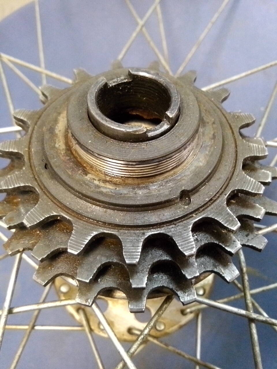

Разобрал :-P .резьба там обычная.Снялся весь узел - три звезды и трещетка
Ща фотку скину, там еще вопросы

dedibad, спасибо , так и сделал, а на больших звездах говоришь обратная резьба?
