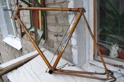

Нужна вилка, размер рамы №2, длина рулевого стакана 15 см....

А точно каретка 70мм? Вроде 68мм у серийных. А вилка подойдёт от любого туриста, спутника или старт шоссе , благо ростовка самая частая
по замерам было 69 с небольшим))))

стартовскую вилку мерил в такую раму - не хватило 2-3 мм

У Стартона 56 ростовки высота стакана 125 мм. Да, и у спортивных и туристских ХВЗ разный материал вилки и разный выбег - причём заметно разный.
От бренда "Шимано" ЛЮБЫХ ценовых категорий начинает отворачивать, как от попсовой музыки. Наконец, стартоновские втулки с высоким фланцем просто красивы - только полирнуть надо :)
