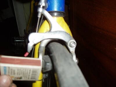

Прошу обратить внимание: все упомянутые модели тормозов хороши (Сора у меня на шоссере-доволен, Альхонга нравится, ничего плохого никогда не слышал). Но они совершенно не годятся для этого вела. Альхонга бывает шоссейная, (как Сора) и туристическая - пошире. В шоссейную пихают колёса шириной 28, но тогда между шиной и тормозом спичку не пропихнуть - разве что не трёт. Я б больше 25 туда не пихал (и не пихаю :)). При этом езда по любой грязи или мокрым листьям противопоказана. Туристическая альхонга рассчитана на более широкую резину, 32 штатно. На этом форуме она пользуется заслуженной популярностью - несложно уточнить. Должна влезть 40, но что там от зазора остаётся-хз. Получается, что такая резина дружит только с вибрейками и кантилев.. лив.. кан... тьфу, их всё равно уже не делают :lol: Или с крайне убогими клещевыми типа тех, что при совке ставили передними дополнительными. При наличии тормоза во втулке передний тормоз желателен, но необязателен - сто лет так ездят, и ниченго. Главный тормоз - в голове водителя. . И можно таки совковый найти или есть китай алюминиевый.. А, тормоз от поздних Туристов можно поставить - вроде там клещи шире туристической Альхонги.
На рекламных фотках тормоза выглядят крупнее, чем в жизни. В реале они крошечные. Вот, не поленился Сору сфоткать. Резина здесь на 23..
sora.jpg [ 42.51 КБ | Просмотров: 2182 ]
