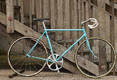

Если предполагается купить ту раму что на вашем изображении - то ни в коем случае делать этого не стоит.
Вилка погнута от фронтального удара, а сама рама для человека вашего веса попросту непригодна. То же относится и к задней втулке под трещетку - современные под трещетку, да и сами трещетки, отличаются отменно паскудным качеством, как материала, так и изготовления. Строить же изначально ущербного крока - ?
Минимализм и красота синглспида - великолепны, но требуют качественной рамы, вилки, системы и колес и, не менее важно - весьма приличной формы владельца.
Вы написали КАКОЙ крокодил Вам хочется создать, но первый и главнейший вопрос ДЛЯ ЧЕГО Вам именно такой - остался абсолютно неясным.
Только сейчас посмотрел. Вилка, однозначно, мертва. Рама - х.з.

рама может оказатсья очень даже, судя по тому, что сложилась именно вилка, а не передний треугольник.
систему из трёх звёзд я бы не рекомендовал ставить - научиться ездить на двух недолго и пресловутая физ. форма будет благодарна. ну и найти систему, а лучшее ассортимент, чтобы была с бОльшей звездой хотя бы 51 зуб - почти невозможно...

Я. И сам тяжёлый, и любитель повозить на велосипеде то, что хоть как-то помещается, скажем, бочонок краски или мешок цемента...
По моему опыту - рама Туриста сносна. Разве что - срывает крепления багажника, и разрывает контактную сварку.
Рама Украины - хороша, почти отлична. Почему-то старых годов Украина меньше изгибается, подаётся и вихляется под грузом, чем бывший у меня Турист 1991 года.
Рама спецзаказа (полагаю, и СШ схоже себя ведут) - жёстче, не так мягки-удобны на ямках с мешком цемента, и страшновато выглядит, на таких тонких трубках... Впрочем - не сломалась!
Общие соображения по весу - багажник обязательно усиливать, косынками.
Уязвимее всего - колёса, нужны двойные алюминиевые обода, или нержавейковый стальной, и широкие (с 35) шины. Следить за натяжением спиц. Лучше - шины с антипрокольным пояском, так как прорывает их легко, когда 150 кг на 15-20 км.ч. на камешек-краешек наезжает.
Изгибает и срывает крепление седла - решилось установкой качественного седла, и толстых шайб дополнительно, длинных гаек на нержавейковый винт.
Тормоза очень важны, особенно в городе, особенно с большим весом - чтобы действительно, не начинать оттормаживаться как поезду, за 500 метров.

Ещё соображения:
- барабаны 7 звёзд - зло, можно ось погнуть просто надавив со всей дури на педаль
- клинья зло, если не очень качественные - с таким весом продавим-сорвём слишком легко
- педали-топталки лучше от BMX, железные и широкие - и ноге удобнее, и изнашиаются меньше

Так оно естественно - трубы старой Украины большего диаметра и с более толстой стенкой, но из более мягкого металла - и их запас прочности выше. Плата - вес. Турист 91 - так раму пообжали по весу, расчитывая паять из более качественных труб, а приходилось паять из чего попало и сильно экономить на качестве, бардак то уже был во всю... И за неимением гербовой - пускали в дело газетную...
А рама Чемпиона 59года дожила подо мной до 93 года, и погибла не от старости, а в дтп.... Умели делать...

Вы подтверждаете мои смутные сомнения по поводу вилки. В данном случае может быть всего лишь оптический эффект при данном ракурсе сьёмки, так что надо посмотреть и потрогать руками.
Уже второй раз ставится вопрос о цели моего крокодилостроения, повторяюсь – ХОЧЕТСЯ ПОВОЗИТЬСЯ С ЖЕЛЕЗКАМИ, СДЕЛАТЬ ЧТО-ТО ОТЛИЧНОЕ ОТ ДРУГИХ, но функциональное, И КАК РЕЗУЛЬТАТ – СОВЕРШАТЬ НА ЭТОМ УВЕСИЛИТЕЛЬНЫЕ ПОЕЗДКИ ПО ГОРОДУ, без экстрима!!!!!
