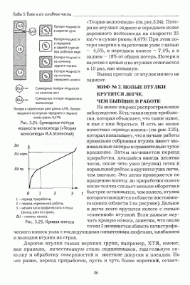

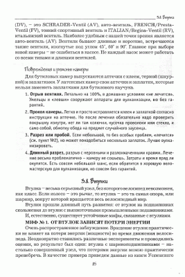

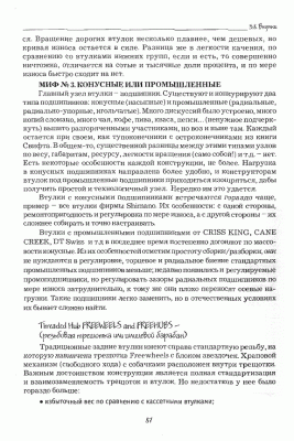

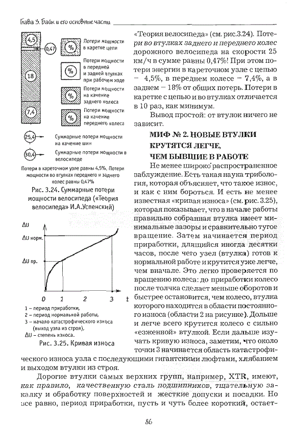

Ну и раз затронули - как какие втулки катят.. Вдумчивое прочтение вот этого (увеличьте, чтобы текст был разборчив) должно доказать, что бред это на уровне гаражных умничаний и капризов истеричных модниц с ФГМ:
Современный велосипед_85.gif [ 68.48 КБ | Просмотров: 2137 ]
Современный велосипед_86.gif [ 69.25 КБ | Просмотров: 2137 ]
Современный велосипед_87.gif [ 70.6 КБ | Просмотров: 2137 ]
Уточняю, хорошая (качественная, исправная, отрегулированная) втулка крутится намного лучше, чем раздолбанная и кривая, да. Но заметно это только если крутить руками. На ходу вела разница мизерна на фоне других потерь. На скоростях за 30 вообще важнее и гораздо заметнее недостаточное давление в шинах и обтекаемая одежда - курточка, развевающаяся на ветру или широкие шорты сильно тормозят, а паршивая втулка - практически незаметно - думаю опыт любого велосипедиста подскажет...
