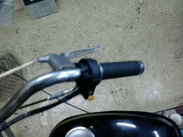

руль, как то так
IMG_2013030859161.jpg [ 52.85 КБ | Просмотров: 1450 ]

Точёная блямба на ручке сцепления - это стопор типа нейтрали?
да фиксирует ручку в нажатом положении.(нейтраль) :-))

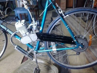

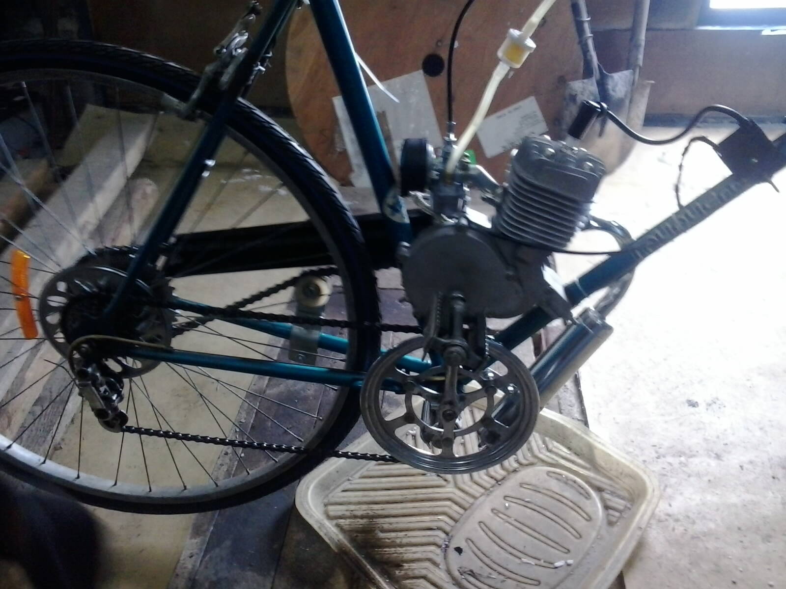

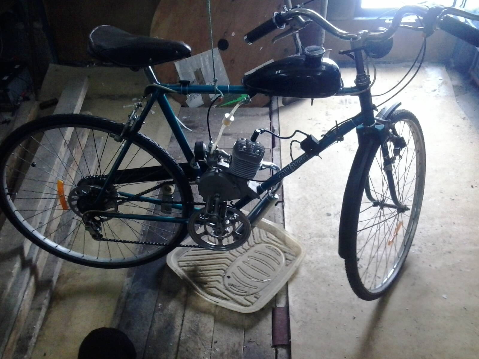

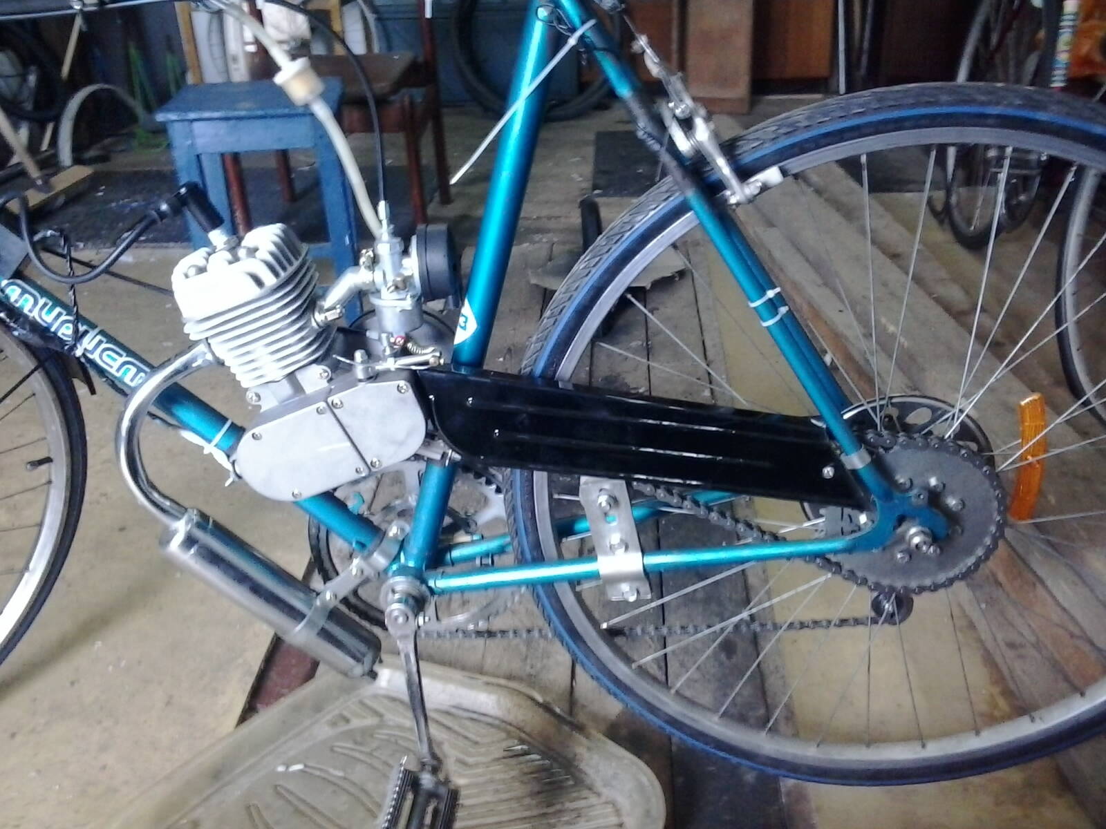

установил вело комп на заднее колесо,на холостом ходу 15км.ч 50 км.ч обороты выше средних.
Комментарий к файлу: на случай педального хода
Мото турист фара.jpg [ 698.26 КБ | Просмотров: 1396 ]
Мото турист вид мотора слева.jpg [ 859.78 КБ | Просмотров: 1396 ]
Мото турист вид мотора справа.jpg [ 687.23 КБ | Просмотров: 1396 ]
Мото турист вид справа.jpg [ 762.23 КБ | Просмотров: 1396 ]

Делайте Ваши ставки, господа. Что первое развалится, не выдержит.
а) мотор гикнется, из-за скажем, китайцев, не удосужившихся вымести опилки из блока.
б) колесо заднее
в) колесо переднее
г) передняя вилка
д) задняя вилка (перемычка, на которую крепится багажник)
е) натяжитель цепи
ж) свой вариант
Сам склоняюсь к тому, что либо заднее колесо, либо натяжитель цепи. Либо одновременно! Оченно неприятная штука - намотанная цепь...
