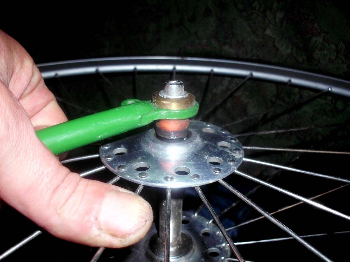

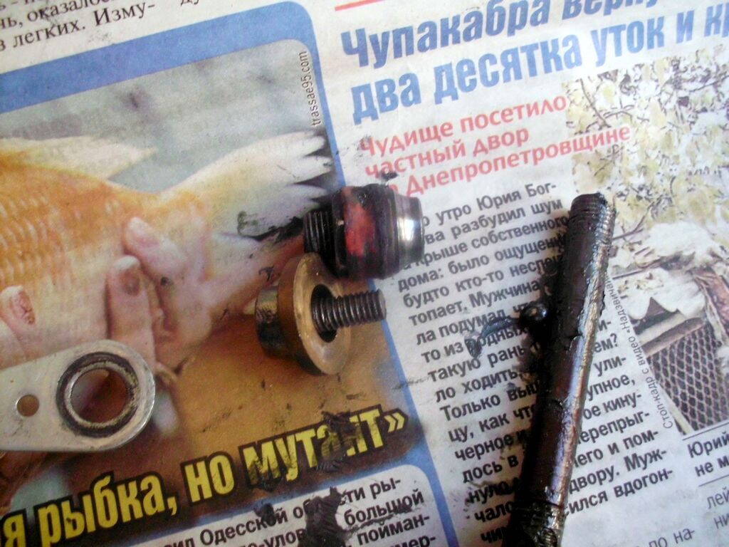

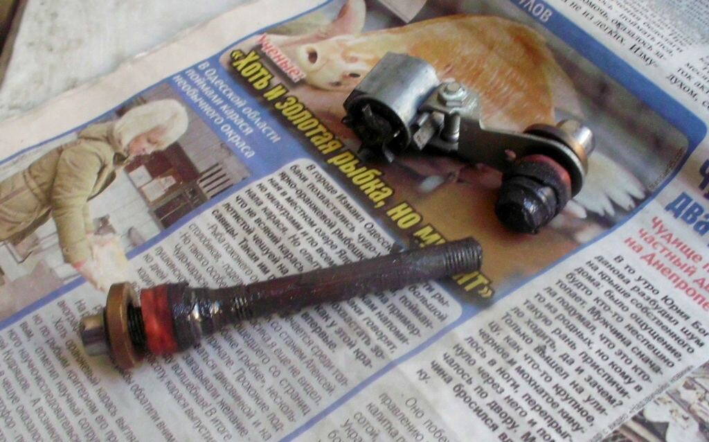

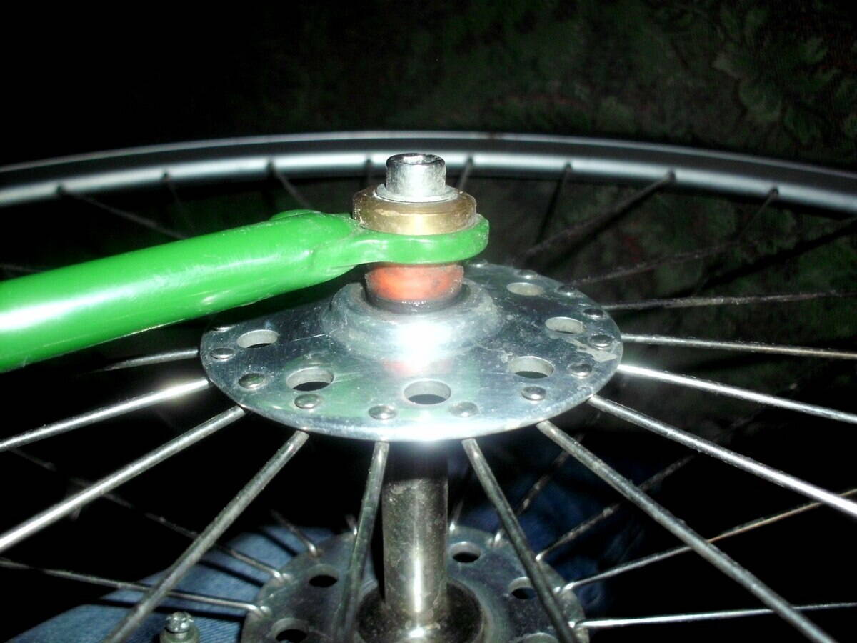

:D Принимаю поздравления с первой поломкой.
Подтверждённых (с момента обнаружения) я проехал с этим 10 км, реально - до 30. Поездка была на дачу - т.е. ок. 13 км асфальта и 1,5 км всякого малоприятного трясучего в каждую сторону. Перед выездом на дачу вроде не было, хотя что-то показалось.
В 10 км от дома на перекуре заметил повышеный люфт переднего колеса. Бля Расстроился - хотел 10 тыщ проехать, никуда не лазя и ничего не регулируя, а тут всего 6. Даже 5930. Отменил дальнюю (километров 50) поездку вокруг всег города, и поехал прямо домой более-менее аккуратно, чтоб не долбать подшипник. Решил, что просто там что-то расконтргаилось, а руки пачкать не хотел.
Недалеко от дома остановился ещё на кофе, и пиная колесо, обратил внимание, что там не всё так просто. Вилку можно слегка раздвинуть руками вместе с надёжно (проверил ещё при обнаружении) закреплёнными половинками оси :D
DSCI0944.JPG [ 173.04 КБ | Просмотров: 3738 ]
DSCI0945.JPG [ 168.71 КБ | Просмотров: 3738 ]
Напоминаю. Крепление моей оси хитрое патентованое :D viewtopic.php?f=31&t=123180&start=150#p1225254
Причина поломки - переослабление оси внутренней резьбой М6. Только недавно коллега andr в одной из тем объяснил, что резьба значительно сильнее ослабляет стержень, чем просто уменьшение его сечения. Вот меня это и настигло. Отягчающим обстоятельством послужило максимально жёсткое колесо - с дубовым высоким ободом, радиальным набором и шинами 20 мм 9 атм - оно не смагчает удары по всему велосипеду. У друга на туристе такое же крепление переднего колеса, но не думаю, что ему грозит подобная неприятность.
DSCI0948.JPG [ 149.16 КБ | Просмотров: 3738 ]
DSCI0947.JPG [ 121.14 КБ | Просмотров: 3738 ]
Так что повторять не рекомендую: отрицательный опыт - тоже опыт. Друзей, у которых такая же конструкция, предупредил, чтоб следили. Но доехал я вполне успешно.
На выходные Табуретка по плану остаётся дома - буду думать, как поступить. Один из вариантов - повторить конструкцию, но не делать резьбу такой глубокой - на фотках видно, насколько вкручивается болт, а поломка произошла по краю конуса. Вот туда редзьба доставать не должна.

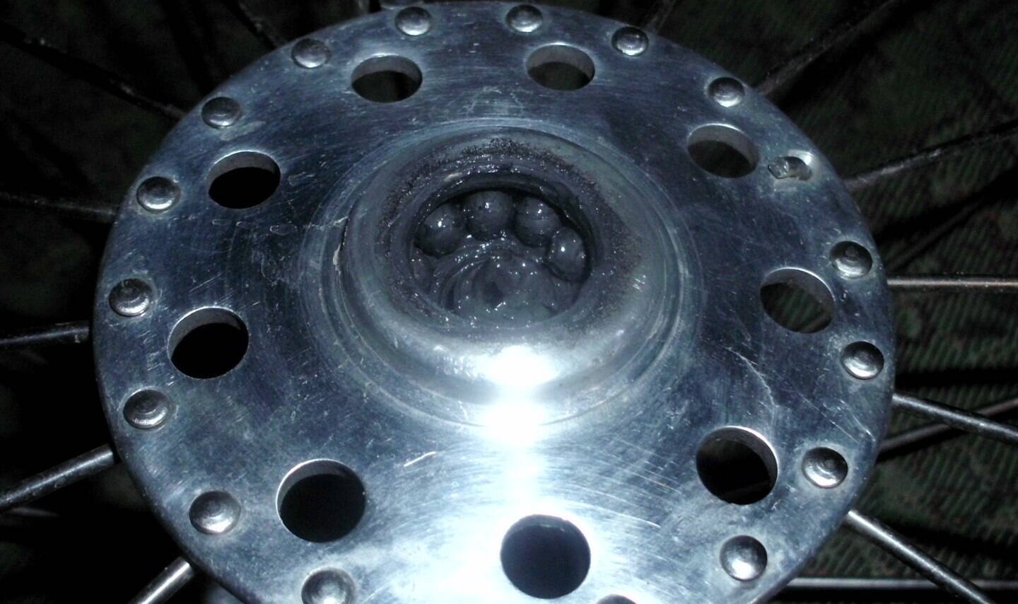

После почти 6000 км, смазка ХАДО литиевая универсальная. На первых 200 км обкаточная (ремонтная) смазка ХАДО 10%. Подшипник защищён пыльником из термоусадки. Несмотря на некрасивый цвет, смазка сохранила свою консистенцию и (на ощупь) свойства. Регулировки в течении всего пробега подшипник не требовал. Полированые дорожки конусов видимого износа не имеют.
DSCI0946.JPG [ 218.68 КБ | Просмотров: 3738 ]
UPD
В итоге вернул, как было, сделав максимальнор короткую резьбу: viewtopic.php?f=31&t=123180&p=1706766#p1706766
