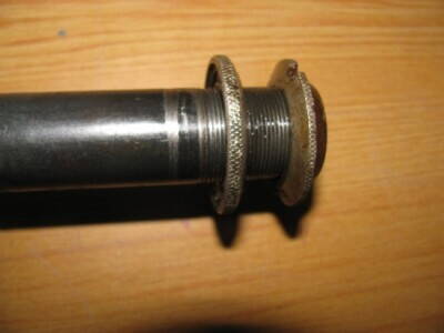

ВладК:yes: Муха не сидела :good: И там обычная советская резьба?
Да, Уважаемый Киса, похоже на то. Скорее всего очень поздняя довоенная ХВЗшная :yes:
