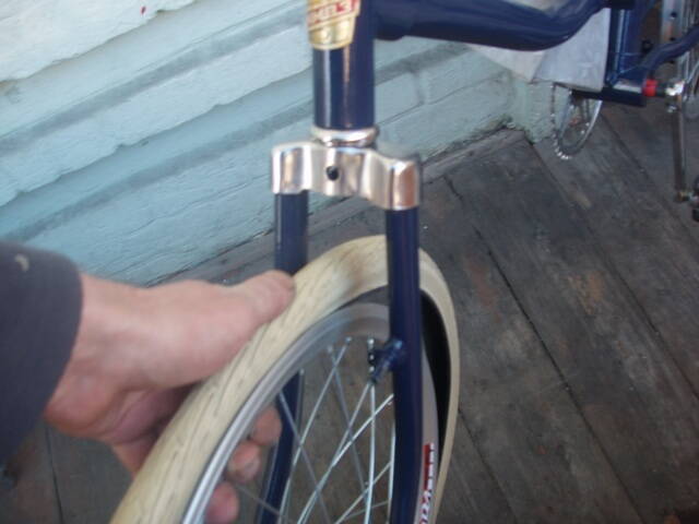

На этом точно не буду, я к дисковому тормозу привык :oops: Так заделки на будущее.
А с ударами в руки распрощался после деревяных грипсов, хто бы сказал - не поверил бы.
Реально никакого онемения при долгой езде.

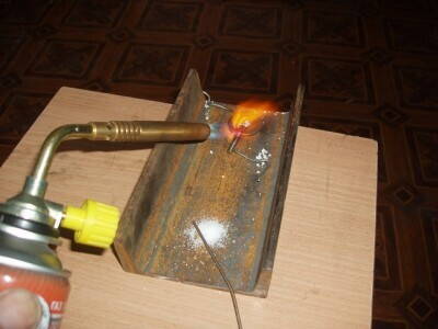

Материал натяжителей - нержавеющие болты М5 и широкие шайбы М10, пайка серебром на пропане с воздухом.
На швеллере, а не за край пинцетом - это специально (зачем, теплоотвод же лишний)?
Что белый порошок не кокаин - понятно, но что именно за флюс?
По субъективным ощущениям - как эта горелка по сравнению с 246м донметом? Понятно что теплопоток разный, но температура пламени - действительно выше или разные цифры (1350 vs 850) в описаниях взялись исключительно из-за того что температура разных зон замерялась (в дихлофосной - небольшой части ядра, а в донмет - той части которой реально греют)?

Деревянные грипсы - ЭТИ? Если да, то может не в грипсах как таковых дело, а в углах руля и сравнительно высокой посадке?

Пинцетом на весу не получится застраховать детали от смещения - хоть они и слегка приклиниваются, при нагреве могут разлететься. На швеллере - чтобы к табуретке не припаялось :D . От теплоотвода лишнего там проволочка Z-образная подложена, тошда швеллер ещё и экраном работает.
"Дорожка" :D - обычная бура. Применяю её, когда 209 заканчивается, а так стараюсь 209 брать - он как-то лучше себя ведёт чисто по удобству работы. По остальным параметрам они монопенисуальны (как говорили древние римляне :D ).
Разбираясь с горелками, я сначала смотрел, конечно, на те температуры. Потом плюнул. Там пишут чёрт-те что. Зажигалка тоже за 1000°С даёт - важнее же мощность, а её не пишут. Разборки со всякими джоулями-калориями отвалились сами по себе - в итоге, в результате какой-никакой практики с десятком разных горелок, выработалось сугубо практическое, бытовое чувство. Глядя на горелку и железяки, понимаю - "возьмёт - не возьмёт".
Припой с 40% серебра. Покупаю либо на рынке (вроде наш обычный ПСР-40), либо на фирме для холодильщиков бескадмиевый. Какая эта конкретная палочка - не знаю (может и буржуйская, только флюс осыпался - захватил с дачи, что попалось). Практической разницы между ними не заметил пока.

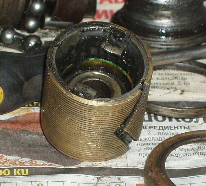

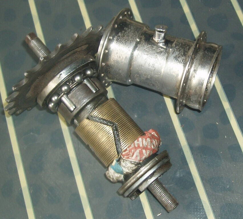

Пришло мне колесо поздней осенью (спасибо коллеге Po2l) на 26" со втулкой типа торпедо. Втулка была в грязи, только маслёнка видна, а обод приятный - качественная "чайка" одинарная из алюминия. Думал, или Китай хороший, или евроашан. Разобрал колесо, отчистил втулку... Дык, не "типа торпедо", а именно Торпедо, с логотипом, эмблемой и т.д. Ну, там написано "торпедо" вот таким шрифтом, чего-то ещё и F&S - Фихтель унд Загс? Увы, покрытие не выжило, её придётся красить. Решил в цвет рамы, на которую она пойдёт. Для истории, фиксирую её в состоянии на сегодняшний день - под краской уже видно не будет (фотка лучше не получается):
P1010274.JPG [ 175.23 КБ | Просмотров: 7014 ]
P1010249_cr.jpg [ 123.83 КБ | Просмотров: 7006 ]
Один подшипник в газете - чтоб шары не высыпались. Звезда на резьбе с локрингом. Маслёнка - просто трубочка с крышечкой, без клапана и его следов. Может там ещё пружинка какая нужна - хз. Крышечка никак не фиксируется в закрытом положении. А нужна - работать будет на ХАДО подшипники и ТАД-17 весь остальной механизм. Тормозной барабан двухслойный - чугун(?)-бронза. Резьба метрическая.

Они самые, только другого руля этот велосипед в этой жизни не видел. С углами игрался только в начале, задолго до этих грипсов.
Да и посадка как для дорожника достаточно заниженая, на фото с боку видно лучше.
Костя, кажись :oops: начинка ЗИС/ХВЗ ранняя. Маркировок на деталях нет?

Думаю, всё там буржуйское и никто никогда её не разбирал. И не слишком старинное - обод всё-таки алю. Скорее всего, там просто обошлось без наших характерных "усовершенствований", конструкция так и прошла сквозь десятилетия нетронутой.

Влад, я ту втулку ещё не перебирал - сначала покрашу корпус :sad: , переберу уже когда колесо строить буду.
Но. На тормозном конусе на спиральной фигне сбоку рассмотрел сейчас многозначный цифровой код, на чашке (которая с пятью прорезями под ролики) маркировка F&S.

Ну может я не прав. Просто у меня латунных несколько штук есть и все со 110х. :oops:
