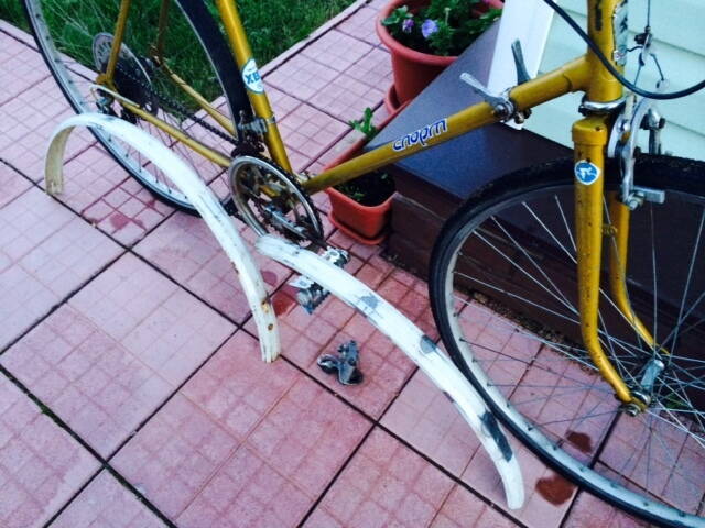

:yes: крылья граненые, были убиты, в трещинах, трещины заверил, зачистил и отпескоструил, покрасил порошком цвет похожий на родной, но более теплый тон, во как я заморочился.

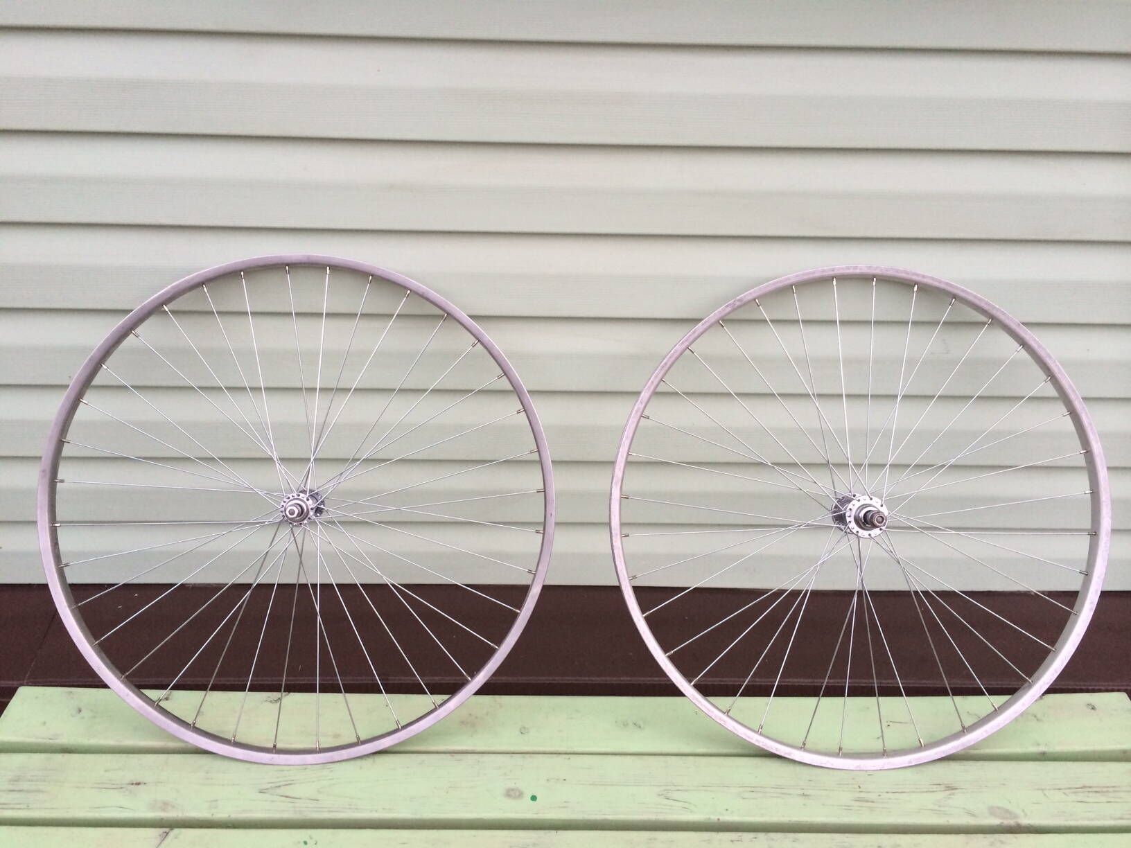

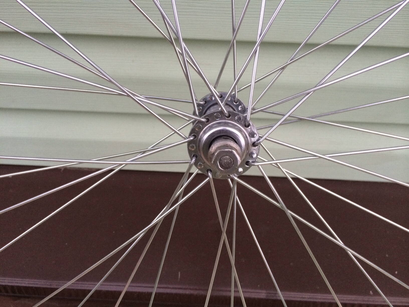

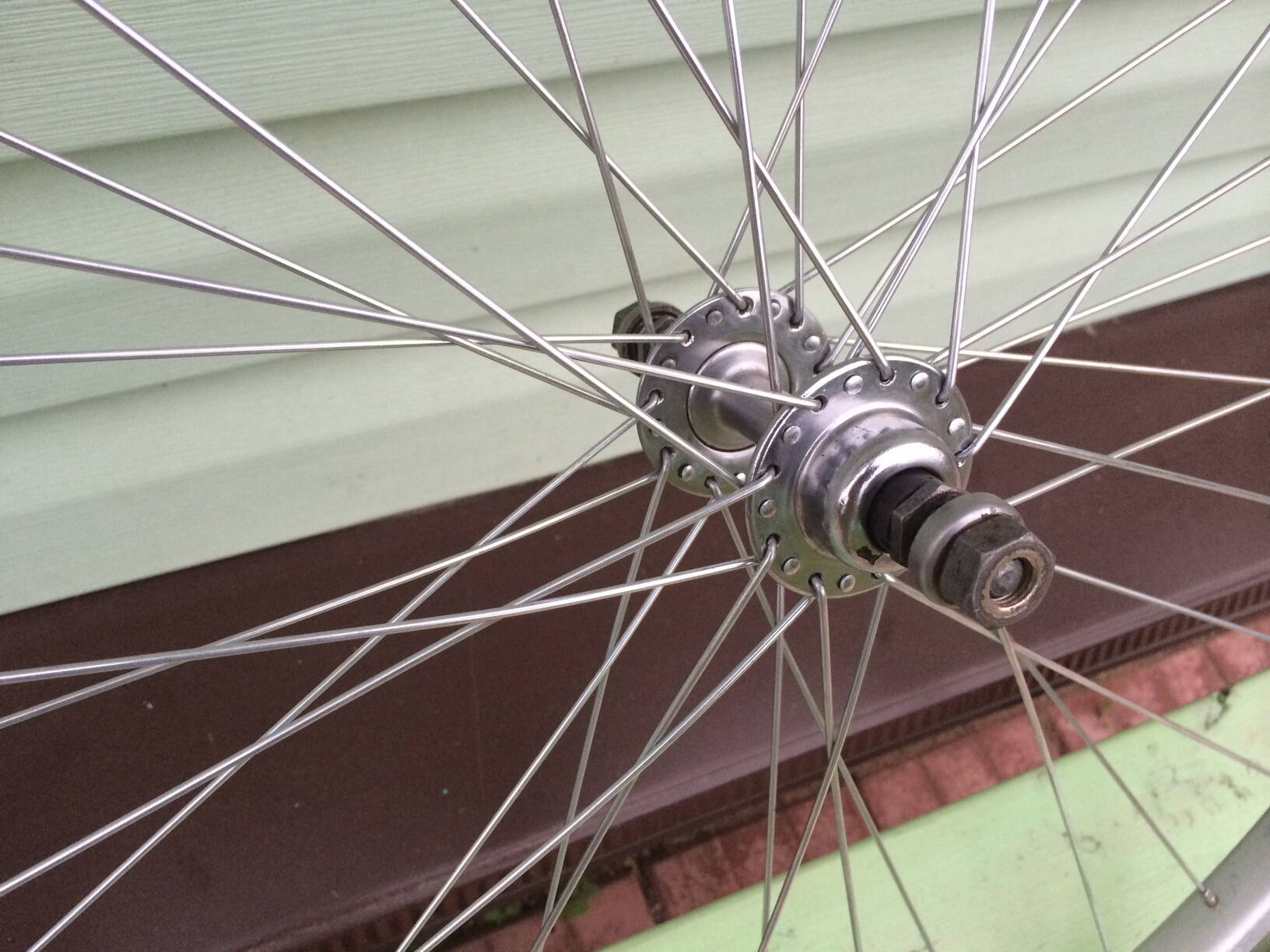

Мне заспицевали колеса на Спорт 84 в два креста и переднее и заднее на родных ободах ХВЗ, вроде и мастер нормальный, я и посмотрел уже несколько позже и прифигел :shock:
Будет переделывать...

А что с ними не так?
СообщениеДобавлено: 31.07.2014 15:30
Сообщения: 359
Город: Нижний Новгород
Зарегистрирован:09.08.2012
Ну кагбэ 36 спиц лучше набирать в 3 креста.
Переднее оставляй, там нормально все.
А вот заднее лучше набрать в 3 креста, потому что на него действует скручивающий момент.
СообщениеДобавлено: 31.07.2014 15:32
i'm paget
:yes: Да основная проблема с задним колесом, там надо в три креста.
СообщениеДобавлено: 31.07.2014 15:36
Сообщения: 1296
Изображения: 250
Город: энск
Возраст: 26
Зарегистрирован:12.07.2013
А с каким набором велики с завода шли?
СообщениеДобавлено: 31.07.2014 15:56
Павел Созинов
В три креста и переднее и заднее
IMG_0424.JPG [ 521.26 КБ | Просмотров: 2065 ]
IMG_0571.JPG [ 175.58 КБ | Просмотров: 2065 ]
СообщениеДобавлено: 31.07.2014 17:15
Сообщения: 1532
Город: Сквира
Зарегистрирован:02.08.2012
Через зачем? У мну переднее набрано в 2 креста с барабанной втулкой, с момента сборки не трогал вообще. Правда, двойной обод 25мм высоты и всего 20" :pardon:
Задние часто собирают полутангенциально - драйвсайд 2-3 креста, нондрайв радиально. Даже с дисковыми тормозами.
Больше крестов - колесо "мягче", меньше крестов - жёстче при радиальных нагрузках. Для осевых нагрузок - наоборот.
Я б не трогал колёса - ИМО 2 креста как раз баланс между комфортом и динамикой для техники типа "туриста"/гражданского стартона.
СообщениеДобавлено: 31.07.2014 17:37
Переднее оставлю в 2 креста, заднее переспицую в 3 креста.
СообщениеДобавлено: 31.07.2014 19:30
Сообщения: 359
Забыли учесть высоту фланцев втулок. Малая высота вынуждает использовать больше крестов.
Полутангенциально - вообще замечательно. Правда, опуская то, что нужно купить еще 18 спиц :smile:
У меня на вилсете аксиум драйвсайд заднего набран в два креста, да еще и 20 спиц в колесе. Это примерно как 4 креста на втулке ХВЗ, которая у автора. Что то мягкости не заметил ))
А 20" обод даст куда меньше скручивающего момента, нежели 28"...
СообщениеДобавлено: 31.07.2014 23:29
:yes: Хоть неаутентично, но логично.
