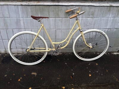

Попробовал немного перекрасить в фотошопе :oops:
53985fb11d1d9f22fff2b003d62ef9ee.jpg [ 462.83 КБ | Просмотров: 2095 ]
 Заголовок сообщения: Re: Проект "Дамский Ретро ЛВЗ"
СообщениеДобавлено: 14.12.2014 21:53
Павел Созинов
Да так более похоже на реальный цвет при дневном освещении.

Собрал я В-22 осталось только рукоятки покрыть лаком и седло Брукс женское купить. ИзображениеИзображениеИзображение
СообщениеДобавлено: 29.12.2014 16:52
Сообщения: 1296
Изображения: 250
Город: энск
Возраст: 26
Зарегистрирован:12.07.2013
А крылья будут? или, может, щиток на цепь?
СообщениеДобавлено: 29.12.2014 18:29
Про щиток думаю, крыльев скорее всего не будет.

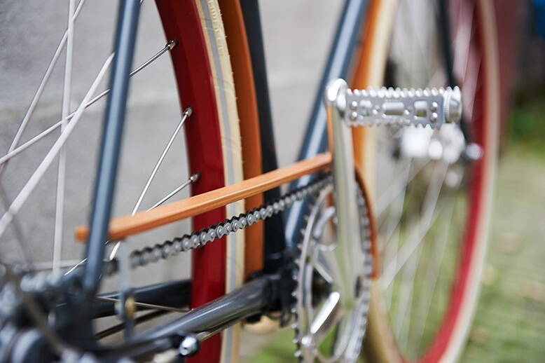

Я тобі Серий підкину ідейку по захисту ланцюга :wink: , думав собі на Аміді зробити, але то би вже був перебор, а в тебе ЛВЗ осучаснений... зараз пошукаю.
СообщениеДобавлено: 30.12.2014 00:45
Во :D
server.jpeg [ 112.38 КБ | Просмотров: 1920 ]
СообщениеДобавлено: 30.12.2014 00:49
Коля! Да это класс! Еще если все в одном цвете с грипсами.
СообщениеДобавлено: 30.12.2014 01:21
:yes: Вигідна штука:
1)який не який захист від ланцюга
2)легка конструкція
3)проста в виконанні
4) і ніхто тебе в плагіаті на Біксу не звинуватить :roll: .... ти ж думав про дерев'яні крила :D
СообщениеДобавлено: 30.12.2014 01:23
Коля, у меня как то с деревянными деталями не задается, да и удобнее их на даче делать, по весне попробую сделать.
СообщениеДобавлено: 30.12.2014 01:36
Та ладно, шо тут робити ?! Пішов в будівельний супермаркет купив штапік(тоненьку досочку :smile: ), жінку відправив до тьощі і вариш доску :D в 5 літровій кастрюлі (тобі ж не треба всю дошку гнути !), 30 хвилин, потім примотав до чогось круглого по радіусу трошки більшому ніж радіус зірки-системи і все. Сушити при кімнатній температурі (!) не піддавати швидкій сушці, тобто не на батареї, а закинути на антресоль і забути на тиждень-два.
СообщениеДобавлено: 30.12.2014 02:06
Надо попробовать! В принципе можно подобрать кастрюлю подходящего диаметра :wink:
