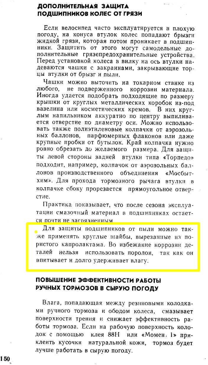

Вполне возможно что так. Но при давлении в шине например 5 атм. на верхнюю головку ниппеля площадью около 1/5 кв.см должно приходиться давление около килограмма что чувствительно.
Но обе оси и на каретку бывшими хозяевами были сделаны как бы сальники из технического войлока:
И при разборке везде смазка была совсем грязная! Я не поленился немного этой грязной смазки развести в бензине и рассмотреть в лупу - и оказалось что грязь представляет собой мельчайшие частицы этого самого войлока. В общем, эта затея хотя и кажется с виду очень хорошей, но на практике себя не оправдывает: подшипник оказывается забит продуктами износа самого войлока.
Кроме того, в трещотку грязь попадает ведь не со стороны оси а сыпется с другой стороны, с большой звездочки.

лучшиц сальник - выдавленные излишки смазки
СообщениеДобавлено: 11.09.2016 14:50
угу. А идея с войлоком даже не кажется правильной.
СообщениеДобавлено: 12.09.2016 08:34
Сообщения: 1061
Город: Полтава
Зарегистрирован:16.06.2012
Крадинов Е.Б. "Велосипед" (ссылочка в "Гараже" Костином есть)
Крадинов_с150.jpg [ 383.82 КБ | Просмотров: 4877 ]
Нужна помощь больным детям!!
СообщениеДобавлено: 12.09.2016 08:56
Тоже фигня.
